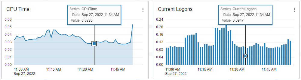

    • Instruções de ferramenta correlacionadas: selecione esta opção para correlacionar as dicas de ferramentas em todos os widgets do explorador de dados de métrica no painel de controle.
      Dicas de ferramentas correlacionadas
    • Cursor de dados: Selecione esta opção para exibir a dica de ferramenta quando passar o mouse sobre o widget.
    • Empilhadas: Selecione esta opção se você tiver várias métricas na visualização e quiser combiná-las para melhor visualização.
    • Usar cor sólida: Quando você usa um gráfico de áreas para visualização, a área que representa a presença de dados é coberta por uma cor sólida. Isso ajuda a visualizar várias métricas sobrepostas em um gráfico de áreas. Essa opção é selecionada por padrão e você pode desmarcar essa opção para visualizar os dados em uma cor mais clara.
