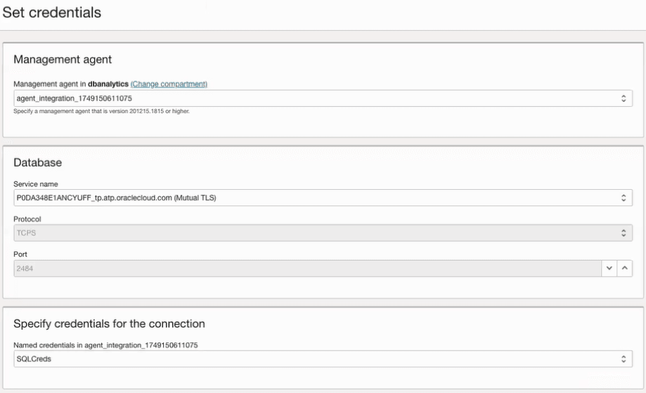

    • Para Autonomous AI Databases do Exadata Cloud @Customer:
      Definir credenciais para ADB-ExaC@C
      1. Selecione o Management Agent
      2. Selecione a string de conexão do nome do serviço de Banco de Dados. O Protocolo e a Porta serão preenchidos automaticamente.
      3. Especifique as credenciais nomeadas a serem usadas para a conexão, essas credenciais são criadas pelo Agente e não residem no Ops Insights.
        • Para conexões TLS, crie uma credencial do tipo Credencial de banco de dados. Este tipo de credencial não usará a wallet para conexão.
        • Para TLS Mútuo (TCPS), crie uma credencial Database Credential for Autonomous AI Database (com mTLS). Esse tipo de credencial precisa de acesso à senha do banco de dados no vault, bem como à wallet do Autonomous AI Database.
        Observação
        O tipo de credencial que você cria deve se relacionar diretamente ao nome de serviço escolhido ao ativar o banco de dados.
