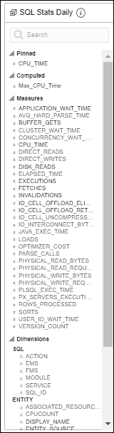

Selecionar Colunas de Atributo na Lista de Atributos
O objeto de dados selecionado determina quais colunas selecionáveis aparecem na lista de atributos.
O gráfico mostra a lista de atributos.
Esta lista é subdividida nas seguintes categorias:
  • Fixado: Os atributos usados com frequência podem ser "fixados" na seção superior do painel de atributos para facilitar a seleção para evitar rolagem repetida em listas de atributos longas
  • Calculado: As medidas de um objeto de dados podem ser agregadas usando agregados SQL comuns, como SUM, MAX, MIN e AVG, ou combinadas matematicamente usando fórmulas para derivar medidas computadas significativas. Estes podem ser nomeados e reutilizados, o que é especialmente útil para cálculos complexos ou verbosos.
  • Medidas: Colunas de atributo que fornecem dados numéricos que você deseja agregar.
  • Dimensões: Colunas de atributo (como colunas de chave) que caracterizam os dados. Normalmente, eles são usados para agrupar dados (operações GROUP BY).

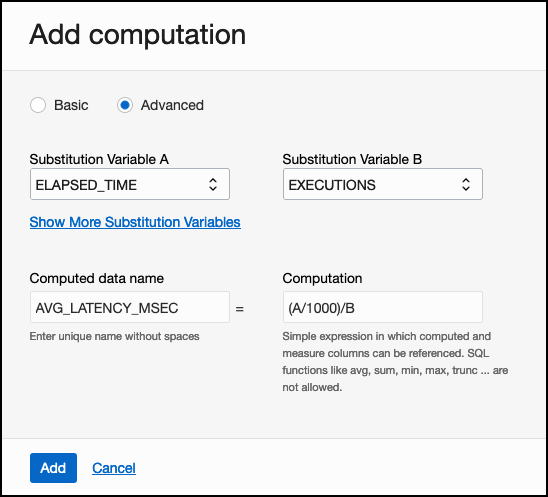

Você pode agregar dados usando agregados SQL comuns, como SUM, MAX, MIN e AVG, ou combinar matematicamente usando fórmulas para derivar medidas computadas significativas. Para criar uma medida calculada, clique nas reticências verticais de uma coluna de atributo na categoria Medidas para exibir o menu Ações. Selecione Adicionar cálculo para exibir a caixa de diálogo Adicionar cálculo.
O gráfico mostra a caixa de diálogo Adicionar computação.
Informe os detalhes de cálculo necessários. A definição de variáveis de substituição simplifica a definição da Computação. Informe um Nome de dados calculados exclusivo e clique em Adicionar. O Nome dos dados calculados é exibido na categoria Calculado na lista de atributos.

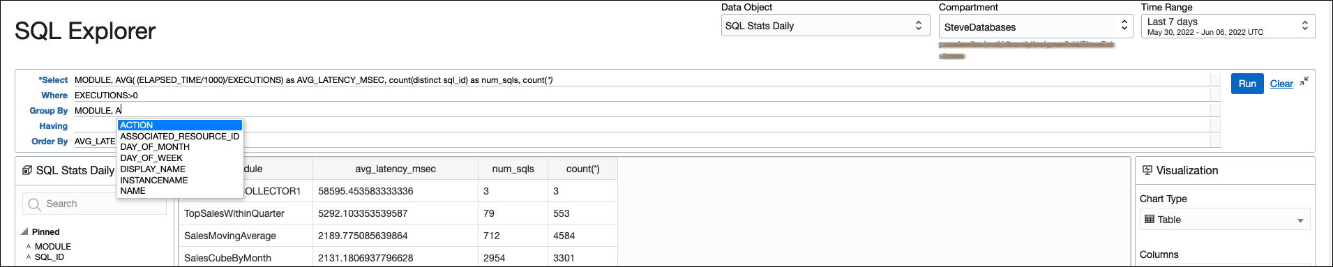

Insira o texto da consulta diretamente e aproveite a funcionalidade de digitação antecipada do explorador de objetos de dados.
Você também pode inserir SQL diretamente nos campos de entrada de texto de consulta. O exemplo do SQL Explorer a seguir ilustra como a função type-ahead funciona ao inserir uma consulta SQL.
O gráfico mostra a região de entrada de texto da consulta SQL
O recurso de digitação antecipada permite inserir SQL e, ao mesmo tempo, fornecer uma lista contextual de colunas de atributo das quais selecionar. Você também pode usar a tecla de atalho (CTRL+SPACE) para exibir a lista de colunas de atributos. Você pode recolher a área de entrada de texto em um demonstrativo de linha única somente leitura para liberar a propriedade da tela.
