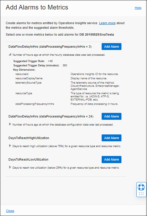

  3. Clique no menu Ação (reticências verticais) de um recurso específico e selecione Adicionar Alarmes. A região Adicionar Alarmes a Métricas é exibida. Expanda a região de descrição abaixo de cada métrica para exibir parâmetros de trigger sugeridos, bem como dimensões-chave.
    O gráfico mostra a região Adicionar Alarmes às Métricas.
  4. Clique em Adicionar Alarme. Você será levado à página Criar Alarme do serviço Monitoring com os detalhes de métrica necessários já preenchidos.

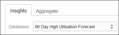

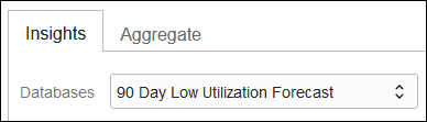

As métricas de previsão são geradas usando no máximo 100 dias de dados do histórico e janela de previsão de 90 dias. Você pode verificar a previsão na console do Ops Insights selecionando 1 ano no Filtro de Intervalo de Tempo e utilização Alta ou Baixa por 90 dias, conforme mostrado abaixo.
Seletor de intervalo de tempo
90 dias de alta utilização
90 dias de baixa utilização
