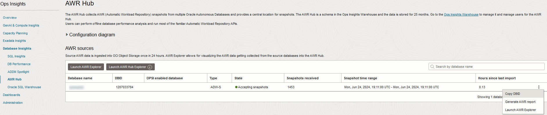

Acessando o AWR Explorer
Para acessar o AWR Explorer:
  1. Abra o menu de navegação e clique em Observabilidade e Gerenciamento. Em Ops Insights, Database Insights, clique em AWR Hub. A página Hub do AWR é exibida.
    Observação
    Todos os bancos de dados que fornecem snapshots do AWR são mostrados na tabela. Se você ainda não tiver configurado o Hub do AWR ou os bancos de dados de origem configurados para enviar snapshots do AWR ao Hub do AWR, consulte Configurar o Hub do AWR.
  2. Clique em Mais (reticências verticais) na última coluna para exibir o menu pop-up e selecione Iniciar o AWR Explorer.
    O gráfico mostra o item de menu Iniciar AWR Explorer
    O AWR Explorer é exibido mostrando gráficos de desempenho para o banco de dados escolhido.

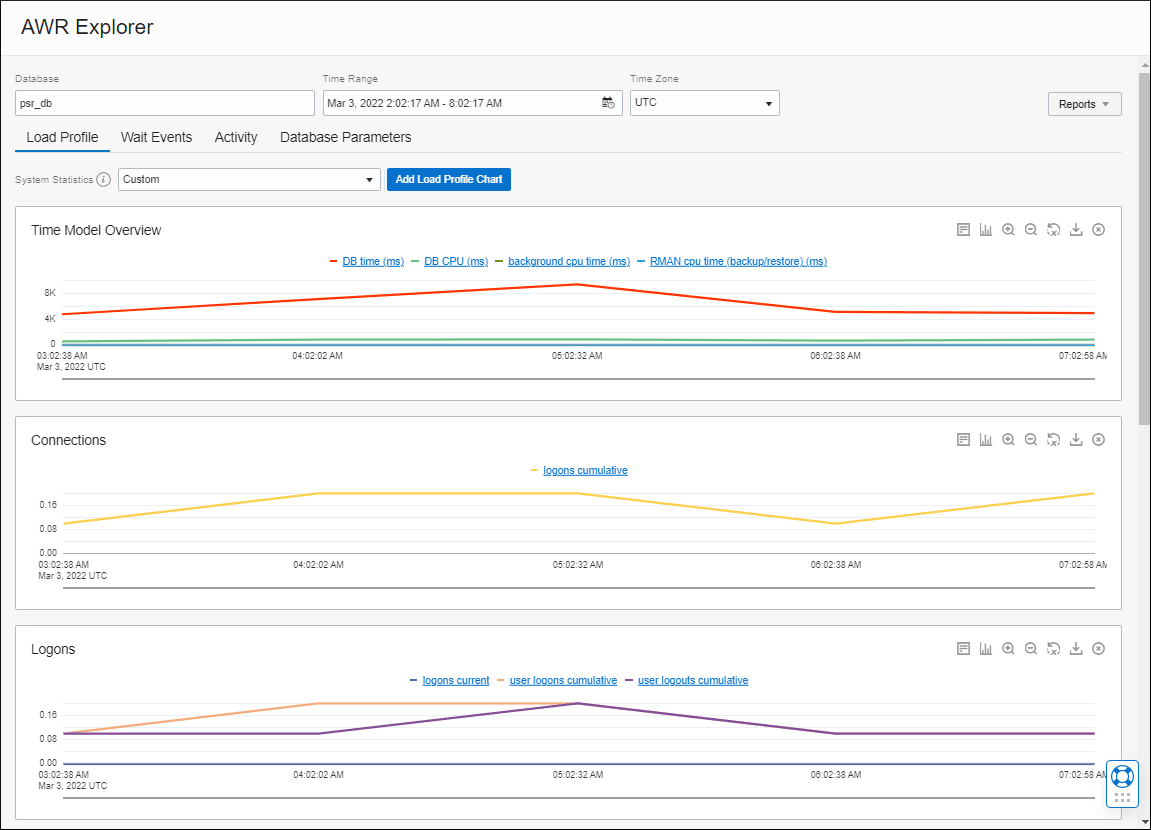

    A imagem mostra a página AWR Explorer com a guia Carregar selecionada.
Os seguintes campos são exibidos no AWR Explorer. Você pode selecionar as opções nestes campos para determinar os dados a serem exibidos:
  • Banco de Dados: O nome usado ao registrar o banco de dados no Hub do AWR.
  • Intervalo de Tempo: Duração da faixa de snapshot para a qual os dados do AWR são exibidos. Por padrão, a duração da faixa de snapshots do AWR mais recente é selecionada. No entanto, se a faixa de snapshots tiver mais de seis snapshots, o intervalo de tempo padrão será a duração dos seis snapshots mais recentes na faixa de snapshots. Por exemplo, se a duração de cada snapshot (faixa de snapshots) for de 10 minutos, o intervalo de tempo será 6 * 10 minutos = 1 hora e os dados dentro desse intervalo serão exibidos.
    Clique no campo Intervalo de Tempo para exibir a caixa de diálogo Intervalo de Tempo Personalizado e altere a duração dentro do intervalo de tempo selecionado, se necessário.
  • Fuso Horário: Fuso horário no qual os dados do AWR são exibidos. Por padrão, o fuso horário UTC (Horário Universal Coordenado) é selecionado. Clique neste campo para substituir o fuso horário padrão pelo fuso horário do seu browser local.
Guias do AWR Explorer
O AWR Explorer exibe as guias a seguir, que fornecem informações sobre os aspectos importantes do desempenho do banco de dados dentro do intervalo de tempo selecionado. Essas guias exibem gráficos que simplificam bastante a interpretação e a comparação dos dados do AWR.
  • Perfil de Carga: Esta guia exibe estatísticas históricas do sistema de tabelas do AWR, como DBA_HIST_SYSSTAT. Os gráficos exibem as categorias SYSSTAT padrão, como Visão Geral do Modelo de Tempo, Conexões e Log-ons, que fornecem uma visão geral da integridade global do banco de dados.
    Na guia Perfil de Carga, você pode adicionar gráficos para exibir outras estatísticas do sistema suportadas. Para fazê-lo:
    1. Certifique-se de que Personalizado esteja selecionado na lista drop-down Estatísticas do Sistema.
    2. Clique em Adicionar Gráfico de Perfil de Carga.
    3. Na caixa de diálogo Adicionar Gráfico de Perfil de Carga Personalizado, informe um título para o novo gráfico, selecione as estatísticas do sistema que você deseja exibir e clique em Adicionar Gráfico de Perfil de Carga.
