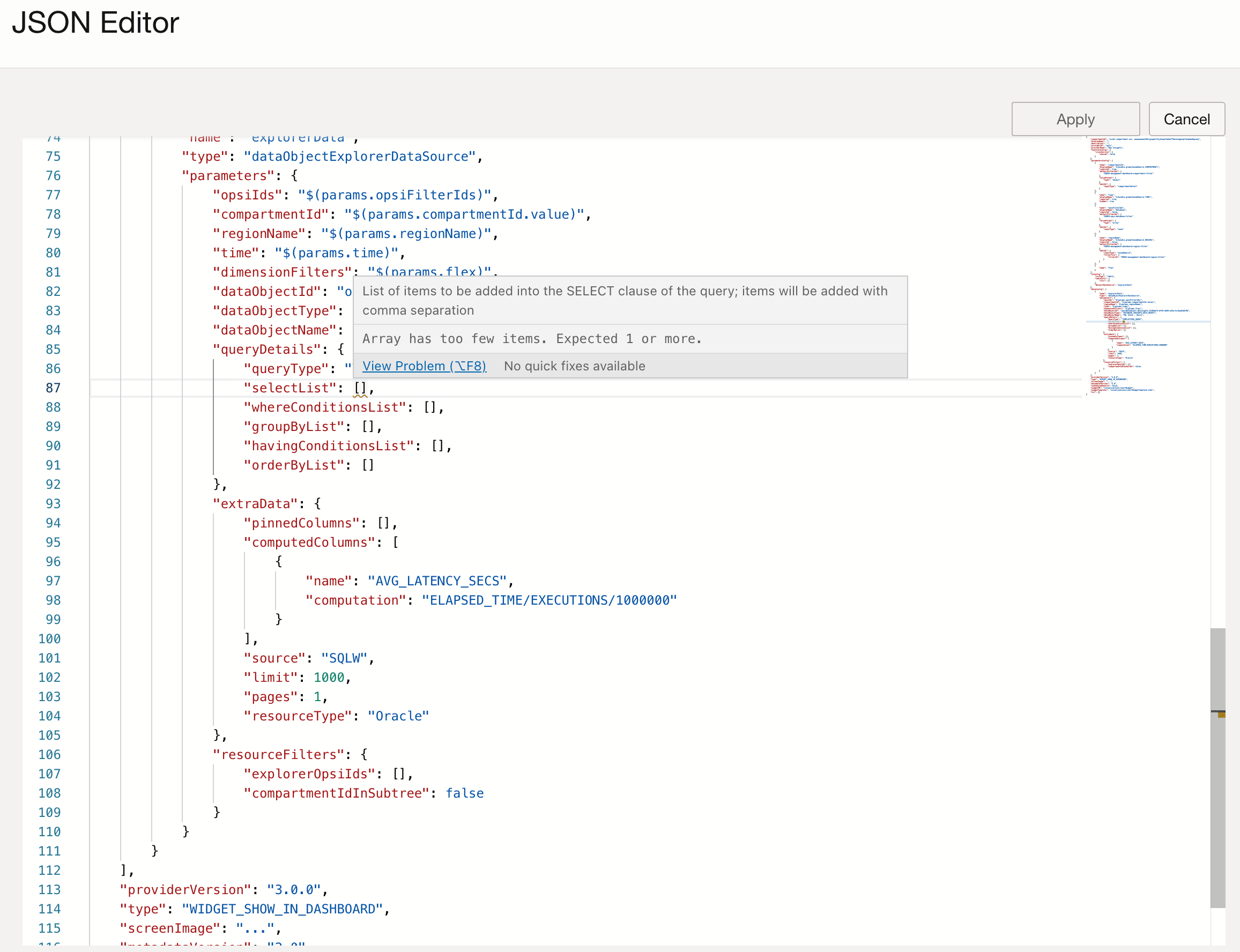

  1. Abra o Explorador de Objetos de Dados do Ops Insights que deseja exibir. Consulte: Acessando Exploradores de Objetos de Dados.
  2. Clique no botão Editor JSON localizado no canto superior direito, na seção Pesquisa Salva. Será aberto o editor.
    Figura 11-4 Editor JSON
    Editor de JSON
  3. Uma vez no Editor JSON, você pode atualizar a configuração de dados para a consulta e/ou atualizar a configuração da IU para a visualização.
    Observação
    Passe o mouse sobre o nome da propriedade para exibir sua descrição.
  4. Corrija qualquer erro ou aviso que possa surgir.
    Observação
    Passe o mouse sobre o erro para exibir uma descrição do erro.
  5. Depois que os metadados tiverem sido alterados, clique no botão Aplicar para aplicar as alterações. Isso fechará o Editor JSON, a nova visualização será carregada na IU do Explorador de Objetos de Dados e a nova consulta também será mostrada na IU do Explorador de Objetos de Dados.
    Observação
    Aplicar NÃO salva as alterações feitas.
    Para cancelar as alterações feitas, clique em Cancelar para reverter e fechar o Editor JSON.
  6. Para salvar as alterações, clique nos botões Salvar ou Salvar Como na parte superior direita da seção Pesquisa Salva.
