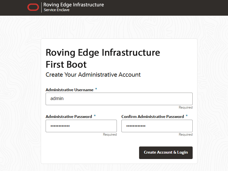

  1. No host de controle, como um laptop, conectado à mesma sub-rede do dispositivo Roving Edge, vá para https://<device_ip>:30099.
  2. Na página Primeira inicialização, crie a conta administrativa principal do seu dispositivo, que é usada para configuração inicial e persiste após o primeiro processo de inicialização.
    Figura mostrando a página Primeira Inicialização, de onde a conta administrativa principal é criada.
    1. Informe um Nome de Usuário Administrativo.
    2. Informe e confirme a Senha Administrativa.
      Observação
      As senhas devem conter no mínimo 12 caracteres com pelo menos um de cada: caractere maiúsculo, caractere minúsculo, dígito e qualquer caractere de pontuação – exceto caracteres de aspas duplas ('"') que não são permitidos.
    3. Selecione Criar Conta e Login.

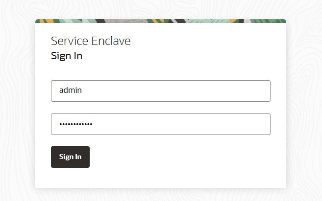

  1. Retorne à janela do navegador que exibe a página de conexão do Service Enclave. Use a conta administrativa principal para se conectar.
    Figura mostrando a página de conexão do Service Enclave.

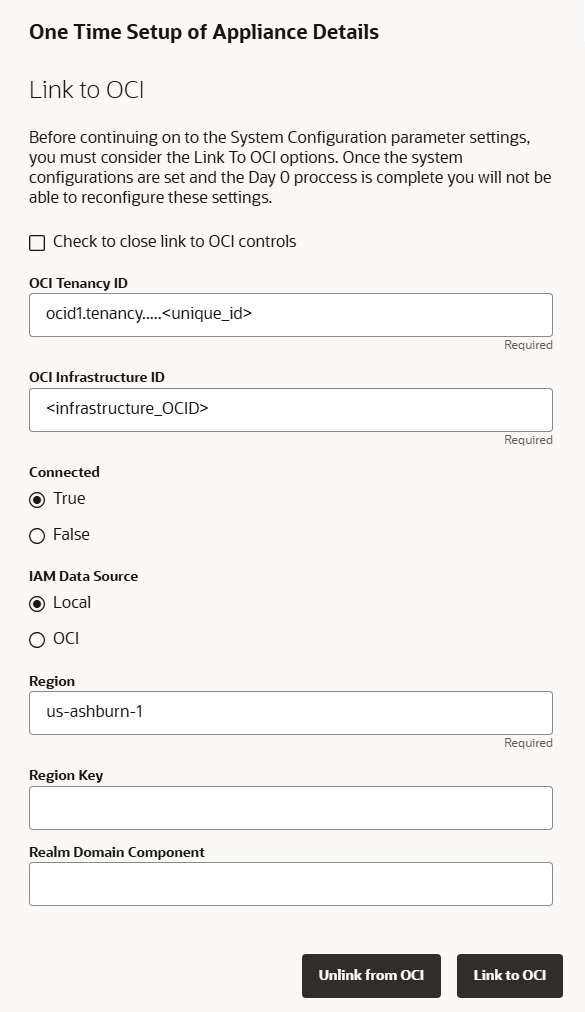

  2. Na página Configuração Única, configure o modo operacional e os parâmetros do sistema relacionados.
    1. O dispositivo Roving Edge deve ser vinculado ao OCI.
      Desmarque a caixa de seleção em Link para o OCI. Os controles para vincular o sistema ao OCI são exibidos.
      Figura mostrando a página Configuração Única.
    2. Forneça os seguintes detalhes do dispositivo.
      As entradas obrigatórias são marcadas com um asterisco. Preste atenção especial aos parâmetros destacados: modo de conexão e origem de dados do IAM.
      • ID da Tenancy do OCI*
      • ID do OCI Infrastructure*
      • Modo Conectado*: selecione Verdadeiro
      • Origem de Dados do Serviço IAM*: selecione Local
      • Região*
      • Chave da Região
      • Componente do Domínio do Realm
    3. Para confirmar as definições, selecione Link para o OCI.
      Neste ponto, você pode desvincular e revincular para atualizar as configurações do link. Quando você seleciona Salvar Alterações na próxima etapa, todos os parâmetros de configuração únicos são bloqueados e não podem mais ser alterados.

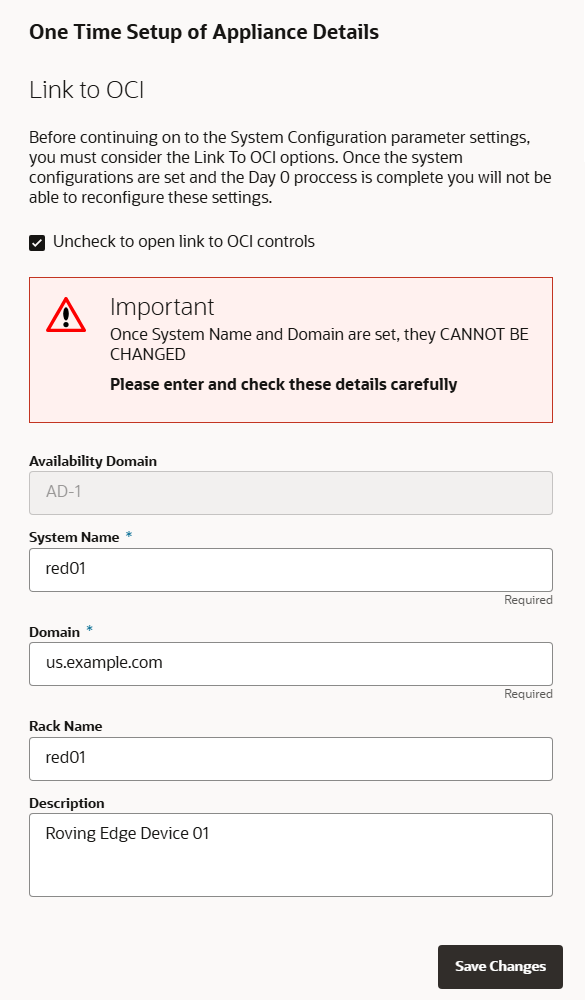

    4. Marque a caixa de seleção em Vincular ao OCI para ocultar os controles de link do OCI e exibir os parâmetros do sistema.
    5. Forneça os seguintes detalhes do dispositivo.
      Não é possível modificar o Domínio de Disponibilidade. As entradas obrigatórias são marcadas com um asterisco.
      • Nome do sistema*
      • Domínio*
      • Nome do Rack
      • Descrição
  3. Confirme se os parâmetros informados estão corretos. Depois dessa etapa, eles não poderão mais ser alterados. Selecione Salvar Alterações quando estiver pronto para continuar.

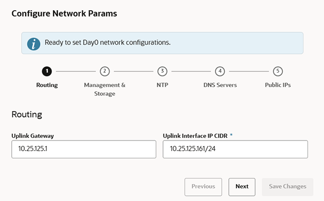

  2. No assistente Configurar Parâmetros de Rede, informe o endereço IP do gateway de uplink da sub-rede à qual o dispositivo Roving Edge está conectado e o endereço IP da interface de uplink na notação CIDR.
    Figura mostrando a página de parâmetros de roteamento do assistente de Configuração de Rede.

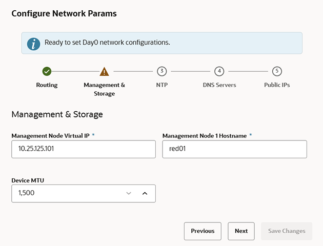

  3. Selecione Próximo para prosseguir para a página do assistente para parâmetros de rede do nó de gerenciamento.
    Informe um endereço IP virtual e um nome de host para o nó de gerenciamento do dispositivo.
    Se a MTU padrão de 1500 bytes não for adequada para a sua conexão, altere o tamanho do pacote.
    Figura mostrando a página de definições do nó de gerenciamento do assistente de Configuração de Rede.

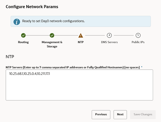

  4. Selecione Próximo para prosseguir para a página do assistente para parâmetros NTP.
    Informe o endereço IP ou o nome de domínio totalmente qualificado de pelo menos um servidor NTP. Use uma lista separada por vírgulas para especificar vários servidores NTP.
    Figura mostrando a página de parâmetros NTP do assistente de Configuração de Rede.
    Observação
    Quando a configuração de rede tiver sido aplicada, você poderá verificar o status da conexão NTP.
    Na UI da Web do Serviço, ela é exibida na guia NTP da página Informações do Ambiente de Rede. Na CLI do Serviço, você pode executar este comando:
    PCA-ADMIN> checkNtpServers
    Data:
      id              Accessible
      10.64.0.252     true
      192.0.2.2       true

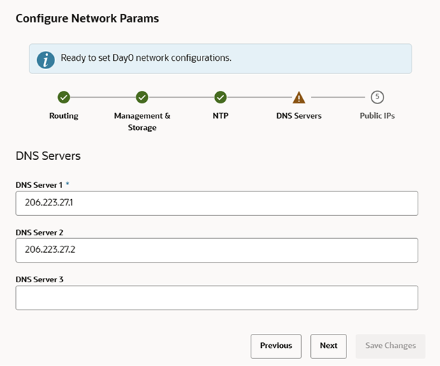

  5. Selecione Próximo para prosseguir para a página do assistente para parâmetros de DNS.
    Insira pelo menos um e até três servidores DNS nos respectivos campos.
    Figura mostrando a página de parâmetros de DNS do assistente de Configuração de Rede.

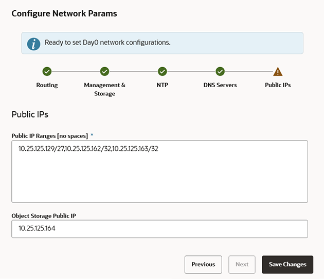

  6. Selecione Próximo para prosseguir para a página do assistente para endereços IP públicos.
    Insira os endereços IP do data center que o software controlador do sistema pode atribuir aos recursos como IPs públicos.
    • Lista de IPs públicos de CIDRs em uma lista separada por vírgulas
    • IP Público do Serviço Object Storage (deve estar fora do intervalo de IPs públicos)
    Figura mostrando a página IPs públicos do assistente de Configuração de Rede.
