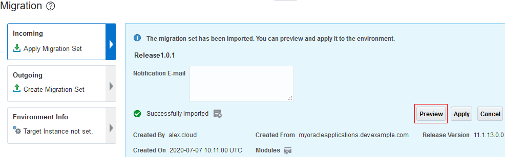

Após um build bem-sucedido, para exibir detalhes do conjunto de migração importado, abra a página Migração da instância do Oracle Cloud Applications de destino e clique na guia Entrada.
Veja um exemplo:
Para testar as configurações importadas no sandbox recém-criado, clique em Visualizar.
