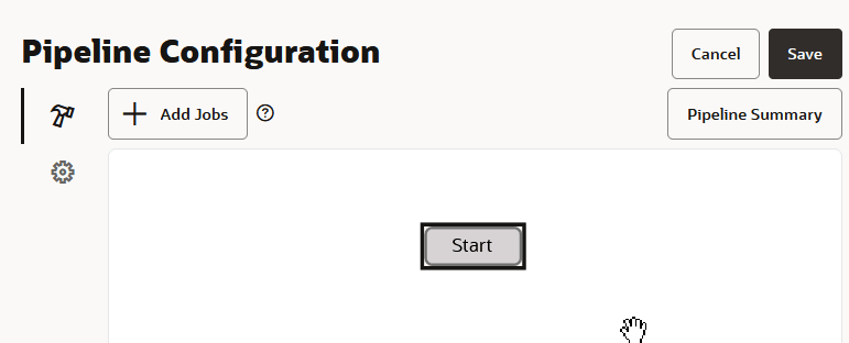

    A janela Configuração do Pipeline é exibida com o nó Iniciar no centro.

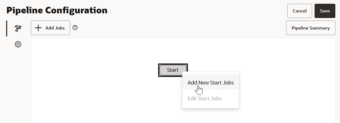

  6. Clique com o botão direito do mouse no nó Iniciar e selecione Adicionar Novos Jobs Iniciais.

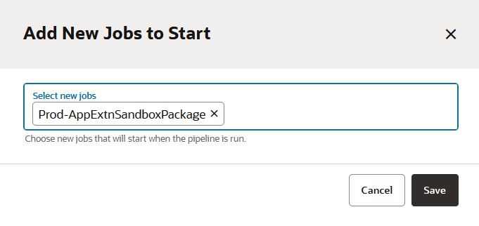

    A caixa de diálogo Adicionar Novos Jobs a Serem Iniciados é exibida.
  7. Clique na área Selecionar novos jobs para escolher novos jobs que serão iniciados quando o pipeline estiver em execução.
    Selecione um ou mais jobs da lista exibida.
  8. Clique em Salvar.

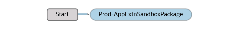

    A janela Configuração do Pipeline exibe o nó Iniciar com uma linha azul que termina em uma seta conectando-se ao nó que representa o job que você acabou de adicionar.

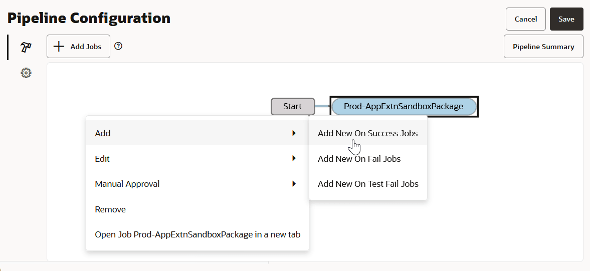

  9. Clique com o botão direito do mouse no nó que você acabou de adicionar e selecione Adicionar e, em seguida, selecione Adicionar Novos Jobs de Sucesso.

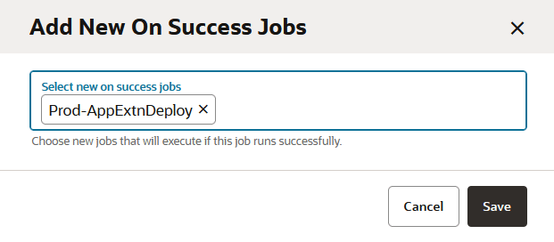

    A caixa de diálogo Adicionar Novos Jobs em Caso de Sucesso é exibida.
  10. Clique na área Selecionar novo em jobs bem-sucedidos para escolher novos jobs que serão executados se este job for executado com sucesso.
  11. Clique em Salvar.

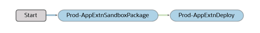

    As janelas Configuração do Pipeline exibem o nó Inicial, o nó com o job de build selecionado anteriormente na etapa 7 e o nó com o job de build que você acabou de selecionar, todos conectados por linhas que terminam em uma seta.

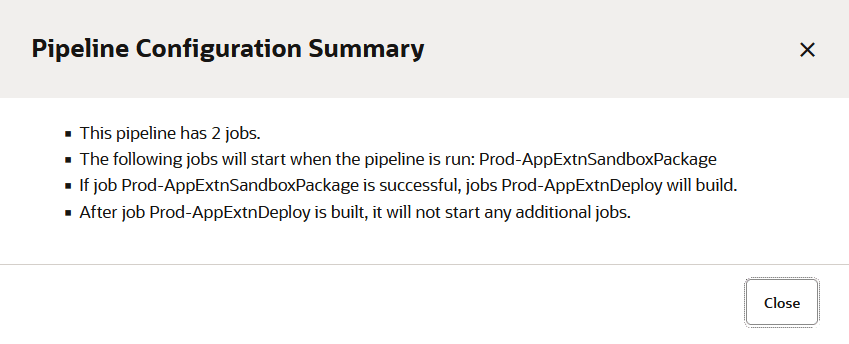

  12. Clique no botão Resumo do Pipeline para exibir uma tela de resumo que fornece muitos detalhes sobre a configuração do pipeline, semelhante ao exemplo mostrado aqui.

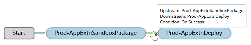

    Para ver ainda mais informações sobre cada item na configuração do pipeline, mova o mouse sobre o nó ou a conexão sobre a qual você deseja saber mais. Por exemplo, nesta configuração de pipeline, se você passar o mouse sobre a conexão entre os nós Prod-AppExtnSandboxPackage e Prod-AppExtnDeploy, verá essas informações exibidas.
    A seguir, descrição de pipeline-mouse-info-connection-prod-appextndeploy-node.png
    Descrição da ilustração pipeline-mouse-info-connection-prod-appextndeploy-node.png
