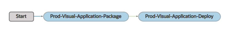

Criar e Configurar um Pipeline
Para garantir que o job de implantação de produção seja executado automaticamente após o job de empacotamento de produção, crie um pipeline e defina a dependência.
  1. No navegador esquerdo, clique em Builds Builds.
  2. Clique na guia Pipelines.
  3. Clique em + Criar Pipeline.
  4. Na caixa de diálogo Criar Pipeline, em Nome e Descrição, informe um nome e uma descrição exclusivos.
  5. Clique em Criar.
  6. Na página Configuração do Pipeline, clique com o botão direito do mouse no nó Iniciar e selecione os jobs Adicionar Novo Início.
  7. Clique no campo Selecionar novo em job(s) de sucesso, selecione o job de empacotamento e clique em Salvar.
  8. Clique com o botão direito do mouse no job de empacotamento e selecione Adicionar, depois Adicionar Novos Jobs de Sucesso.
  9. Clique no campo Selecionar novo(s) job(s) de sucesso, selecione o job de implantação e clique em Salvar.
    Veja um exemplo do pipeline finalizado:
  10. Clique em Salvar.
