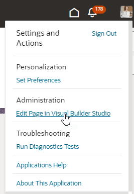

  2. Clique no seu nome de usuário no canto superior direito para abrir o menu Definições e Ações e selecione Editar Página no Visual Builder Studio:

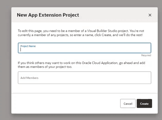

  3. Na caixa de diálogo Projeto de Extensão de Novo Aplicativo, informe um nome exclusivo para o projeto, bem como alguns membros da equipe ou grupos que você acha que podem usar esse projeto para estender esse Aplicativo Oracle Cloud:
    Observação
    Depois de concluir este procedimento, certifique-se de que os membros da equipe adicionados tenham as atribuições adequadas, seguindo as etapas em Configurar Usuários do VB Studio.

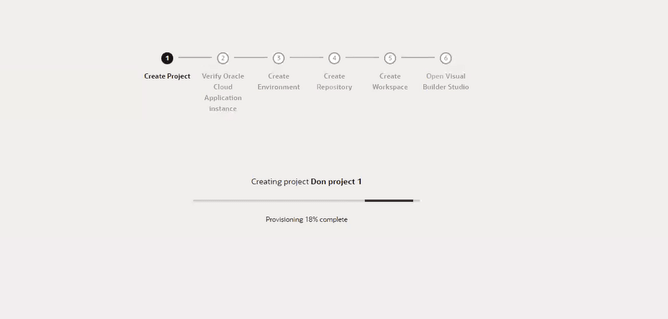

    O VB Studio mostra uma caixa de diálogo de status para que você possa acompanhar a criação de cada ativo:
    Se estiver curioso sobre esses ativos, você poderá saber mais sobre eles em Quais Artefatos de Projeto São Criados?.

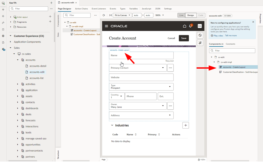

  4. O VB Studio abre a página que você acabou de visualizar no Designer. Quando você passa o mouse sobre um componente extensível na tela, ele é descrito em azul, como este:
  5. Faça uma pequena alteração na página, apenas para fins de teste. Você pode arrastar um componente Cabeçalho para a página, por exemplo, ou adicionar ou remover um campo em um formulário dinâmico. O VB Studio salva implicitamente suas alterações à medida que você trabalha.

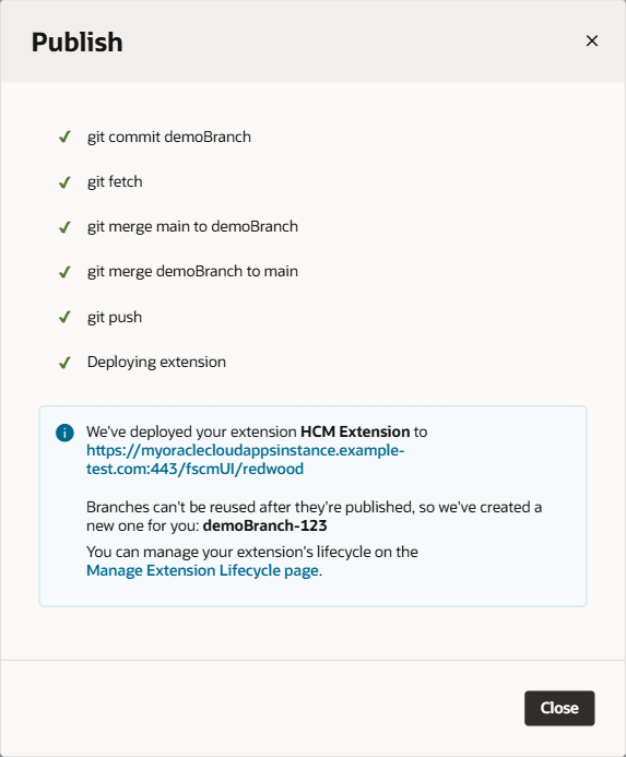

  6. No cabeçalho do Designer, clique em Publicar:
  7. Como isso é apenas um teste, aceite os padrões na caixa de diálogo Publicar e clique em Publicar.
    Por padrão, as origens da sua extensão são mescladas à ramificação padrão (main) do repositório Git do espaço de trabalho e, em seguida, criadas e implantadas imediatamente na instância do Oracle Cloud Applications dentro do seu ambiente DEV.
    Observação
    Se preferir, você poderá alterar o padrão e, em vez disso, implantar suas alterações por meio de um pipeline de integração e entrega contínuas (CI/CD). Os pipelines de CI/CD oferecem a opção de implantar uma extensão em vários ambientes, bem como automatizar algumas operações de ciclo de vida. Para obter mais informações, consulte Usar Pipelines CI/CD para Implantação.
  8. Agora clique no link na caixa de diálogo Publicar para ver suas alterações publicadas:
    Observação
    Certifique-se de copiar e colar o URL da implantação na área de transferência antes de clicar em Fechar. Você não terá acesso ao URL depois que a caixa de diálogo Publicar for fechada.
