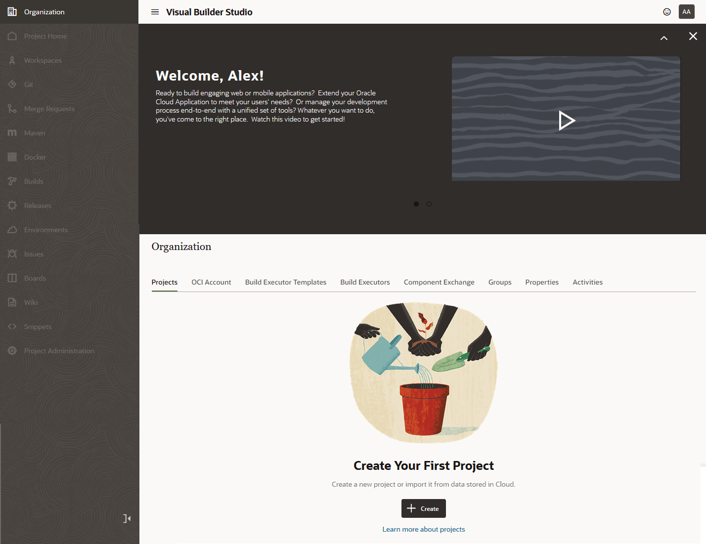

Depois que a instância de serviço for criada, clique no link da instância para exibir sua página de detalhes. Aqui, você pode clicar em Console de serviço para abrir a página Organização do VB Studio.

Se precisar fazer alterações na sua conta do OCI, você poderá usar o botão Editar na guia Conta do OCI da página Organização para acessar a Console do Oracle Cloud:
Descrição da editociacct.png a seguir
