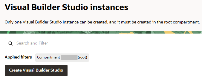

  7. Na página de instâncias do Visual Builder Studio, clique em Criar Visual Builder Studio.
    A página Criar instância do Visual Builder Studio é exibida.
