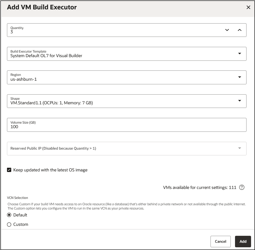

  • Sua conta do OCI pode ter alguns limites de instância do serviço Compute definidos. Quando você adiciona um executor de VM, o VB Studio verifica os Domínios de Disponibilidade da região do OCI especificada, localiza OCPUs disponíveis com a forma especificada, calcula o número de instâncias do serviço Compute e exibe o número de instâncias de VM do serviço Compute que você pode adicionar com base no limite definido da sua conta do OCI.
    Veja um exemplo da caixa de diálogo Adicionar Executores de Build de VM do VB Studio que exibe o número de executores de VM que você pode adicionar com a forma VM.Standard.1.1:
  • Quando você adiciona um executor de VM, ele é adicionado no estado Pendente e não custa nada. Você pode adicionar mais executores de VM do que o número de instâncias de VM do serviço Compute disponíveis.
    Lembre-se de que o VB Studio cria uma instância de VM do serviço Compute quando um executor de VM é iniciado, não quando você a adiciona.
