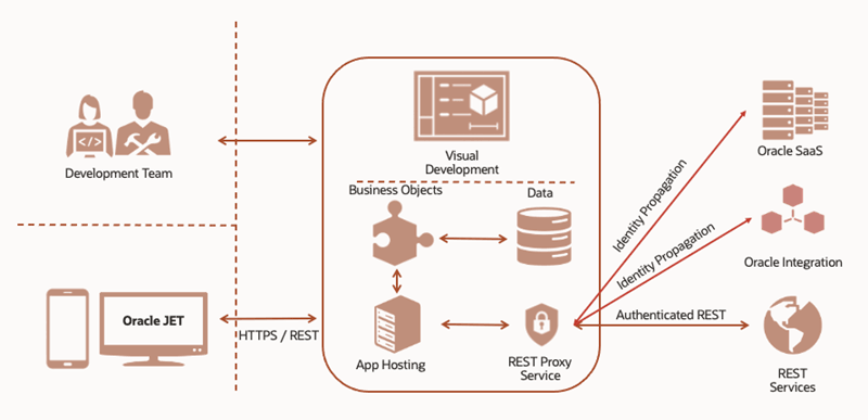

Descrição da vbcs-architecture.png a seguir
Sua instância do Visual Builder (representada pelo quadrado no meio da imagem) fornece recursos para sua aplicação visual tanto como uma ferramenta de desenvolvimento visual (na parte superior), quanto uma plataforma de hospedagem de aplicativo com um servidor Web integrado (indicado pelos componentes do lado do servidor na parte inferior):
  • Como uma ferramenta de desenvolvimento visual, o Visual Builder fornece acesso a componentes de interface de usuário e interfaces WYSIWYG que aproveitam o Oracle JavaScript Extension Toolkit (JET) de código aberto. Esse ambiente visual, conhecido como Designer, apresenta vários editores visuais que uma equipe de desenvolvimento pode usar para criar de forma colaborativa interfaces de usuário ricas que abrangem vários dispositivos. Ele também oferece suporte ao Redwood, o padrão da Oracle para experiência do usuário, que permite desenvolver aplicativos que oferecem a mesma aparência dos aplicativos fornecidos pela Oracle.
    Dentro desse ambiente, você pode desenvolver aplicativos responsivos baseados em navegador, incluindo aplicativos web progressivos, que combinam a experiência móvel no dispositivo com a facilidade de distribuição de um aplicativo web - eliminando a necessidade de baixar atualizações de lojas de aplicativos.
  • Como uma plataforma de hospedagem de aplicativos, o Visual Builder fornece vários recursos para publicar e executar seu aplicativo na nuvem, incluindo um banco de dados incorporado que armazena os objetos de negócios do seu aplicativo - essencialmente tabelas Oracle com lógica de negócios exposta por meio de APIs REST - e seus dados.
    Ela também inclui um serviço de proxy REST para gerenciar o acesso a pontos finais REST externos. Quando os dados do seu aplicativo vêm de APIs REST em catálogos Oracle, como Oracle SaaS ou Oracle Integration, o serviço de proxy usa a integração do servidor com o IDCS (Oracle Identity Cloud Service) para gerenciar autenticação e autorização (por padrão) por meio de propagação de identidade. Quando os dados do seu aplicativo são provenientes de outros pontos finais REST, os mecanismos REST autenticados são usados para gerenciar credenciais.
    Juntos, esses componentes fornecem os recursos necessários para hospedar seu aplicativo visual e gerenciar seus dados.
Quando seus aplicativos são publicados, eles ficam disponíveis para seus usuários na nuvem, de qualquer desktop ou dispositivo móvel, com comunicação com os componentes JET subjacentes do aplicativo protegidos por HTTPS e REST.
