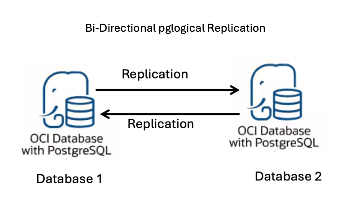

Replicação bidirecional
A replicação bidirecional (BDR) com pglógico significa que dois ou mais Sistemas de Banco de Dados OCI PostgreSQL publicam e se inscrevem nas alterações um do outro. Em outras palavras, cada Sistema de Banco de Dados OCI PostgreSQL pode ler e gravar, e todas as alterações são replicadas em ambas as direções. Consequentemente, quaisquer modificações executadas em um dos Sistemas de Banco de Dados do OCI PostgreSQL serão espelhadas e implementadas em ambos.
A replicação bidirecional geralmente é recomendada quando você precisa de uma arquitetura de banco de dados regional ou global que ofereça acesso de leitura e gravação de baixa latência para usuários em vários locais. Ao co-localizar instâncias de leitura/gravação perto de usuários em cada região, as alterações podem ser feitas localmente e depois replicadas para outras regiões, garantindo que os dados sejam sincronizados em todos os nós.
Na prática, a maioria dos casos de uso requer apenas que um pequeno subconjunto de tabelas seja gravável em várias regiões, enquanto a maioria do banco de dados pode permanecer somente leitura ou gerenciado centralmente por meio da replicação unidirecional.
No entanto, a replicação bidirecional introduz complexidade. A manutenção da consistência de dados e o gerenciamento da topologia de replicação podem tornar-se um desafio à medida que o sistema cresce.
Se os principais objetivos do seu aplicativo forem escalabilidade de leitura e resiliência a interrupções regionais, uma abordagem mais simples e robusta será implantar uma instância do OCI Database para PostgreSQL de alta disponibilidade com várias réplicas de leitura, na mesma região ou em todas as regiões.
Como funciona o trabalho pglógico bidirecional
Em pglogical, você pode configurar várias assinaturas e publicações como esta:
O Sistema de Banco de Dados 1 publica alterações nas assinaturas do Sistema de Banco de Dados 2
Database System 2 publica alterações → Assinaturas do Database System 1
Cada nó:
Envia suas alterações para o outro
Aplica alterações do outro
Trata possíveis conflitos usando as configurações de resolução de conflitos da pglogical

Insira uma linha no sistema de banco de dados nº 1:
Execute o seguinte comando no Sistema de Banco de Dados #1:
postgres=# INSERT INTO test_table VALUES (1001, 'Initial_load'); INSERT 0 1
Verifique a linha inserida no Sistema de banco de dados nº 1:
postgres=# SELECT * FROM test_table WHERE id = 1001; id | data ------+-------------- 1001 | Initial_load (1 row)
Verificar Replicação no Sistema de Banco de Dados #2:
Agora, verifique o Sistema de Banco de Dados #2 para confirmar se a linha foi replicada:
postgres=> SELECT * FROM test_table WHERE id = 1001; id | data ------+-------------- 1001 | Initial_load (1 row)
Isso mostra que a inserção no Sistema de Banco de Dados #1 foi replicada para o Sistema de Banco de Dados #2.
Insira uma linha no sistema de banco de dados nº 2:
Execute o seguinte comando no Sistema de Banco de Dados #2:
postgres=> INSERT INTO test_table VALUES (1002, 'Initial_load'); INSERT 0 1
Verifique a linha inserida no Sistema de banco de dados nº 2:
postgres=> SELECT * FROM test_table WHERE id = 1002; id | data ------+-------------- 1002 | Initial_load (1 row)
Verificar Replicação no Sistema de Banco de Dados #1:
Agora, verifique o Sistema de Banco de Dados #1 para confirmar se a linha foi replicada novamente:
postgres=# SELECT * FROM test_table WHERE id = 1002; id | data ------+-------------- 1002 | Initial_load (1 row)
Este teste confirma que as alterações de dados são replicadas com sucesso nas duas direções entre o Sistema de Banco de Dados Nº 1 e o Sistema de Banco de Dados Nº 2.
