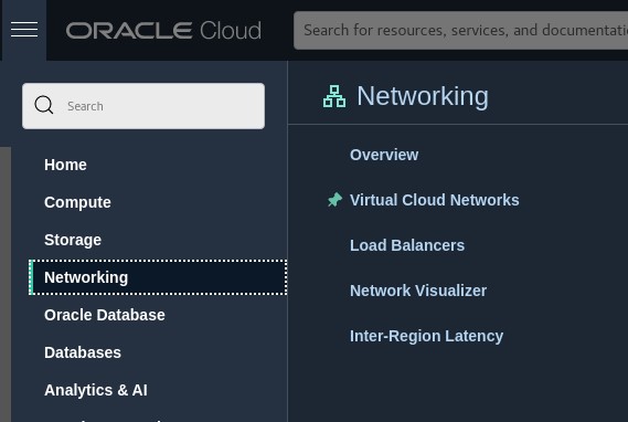

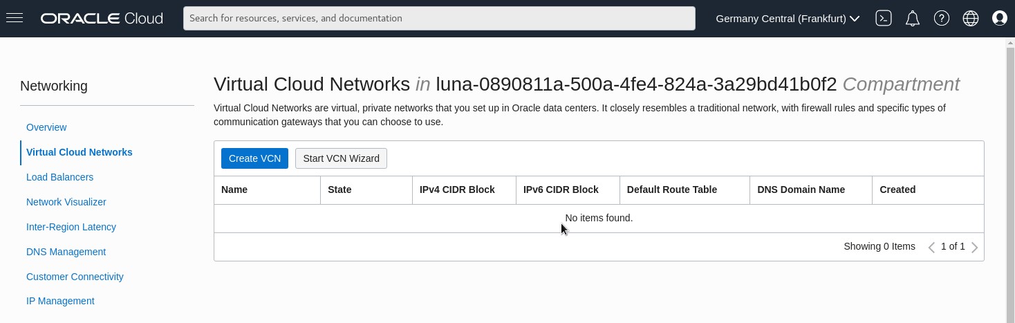

Clique no menu da console web, em seguida, em Rede e em Redes Virtuais na Nuvem para listar as informações atuais da Rede Virtual na Nuvem para seu compartimento
Observação: você poderá ver VCNs existentes associadas ao compartimento de seu laboratório. Não modifique as VCNs existentes.
Clique em Criar VCN.

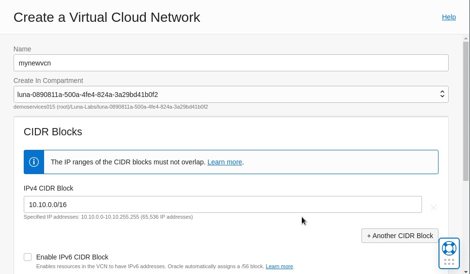

Dê um Nome à VCN. Você poderá usar seu próprio nome de VCN se preferir.
Criar no Compartimento - Use o compartimento padrão fornecido para este laboratório. Ele é preenchido automaticamente.

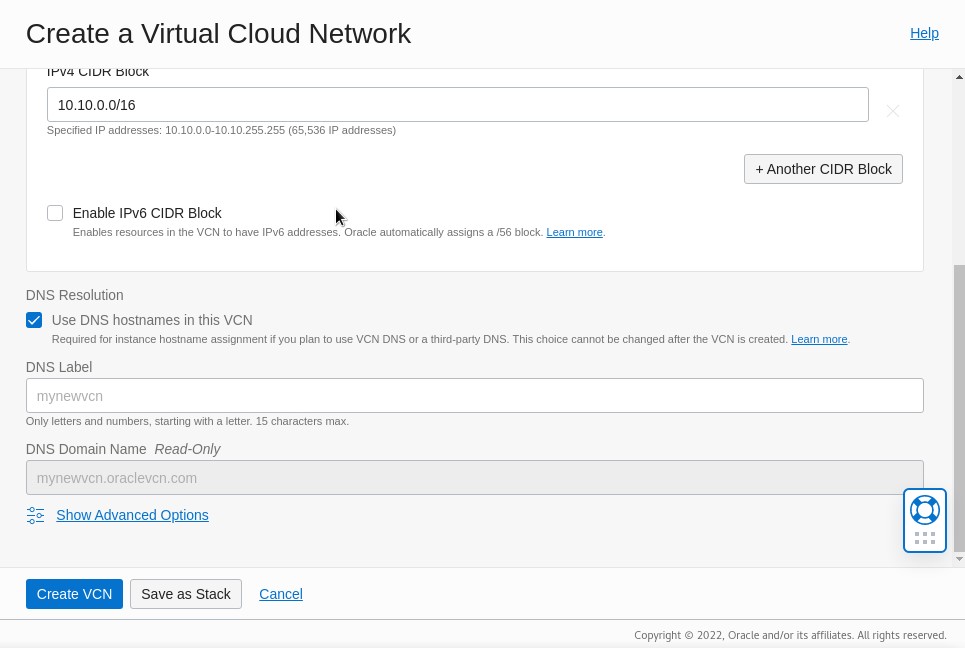

Blocos CIDR - Escolha um intervalo de blocos CIDR. Use 10.10.0.0/16 para sua VCN. A ativação do bloco CIDR Ipv6 não é necessária para esse laboratório.
Observação: Os intervalos são definidos de /16 a /30, e os mesmos intervalos podem ser usados em VCNs separadas. As faixas de blocos não podem se sobrepor e há um total máximo de 64000 IPs privados que podem ser criados e gerenciados dentro da VCN. Posteriormente, você selecionará um intervalo a ser usado para uma sub-rede privada criada. As faixas de sub-rede virão de dentro da faixa da VCN, portanto, é importante planejar as faixas de blocos. Mais blocos CIDR podem ser adicionados após a criação da VCN.
Resolução de DNS - Mantenha o padrão selecionado para usar nomes de host de DNS nesta VCN. Isso usará automaticamente o DNS para resolver nomes de host na VCN. Deixe o Label de DNS vazio; ele será gerado usando o nome da VCN.
Observação: Você não poderá alterar essa definição após a criação da VCN.

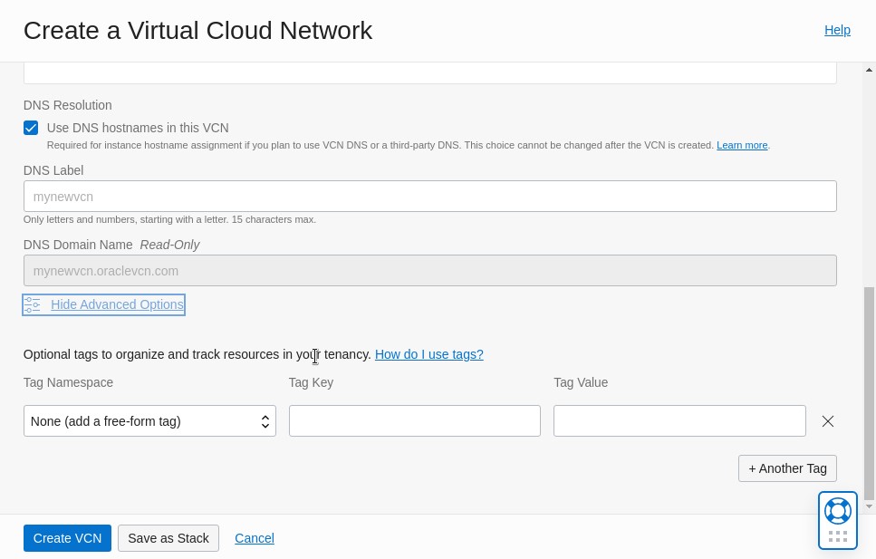

Mostrar Opções Avançadas - Permite a definição de tags para a VCN. Não é necessário neste laboratório.
- Clique em Criar VCN

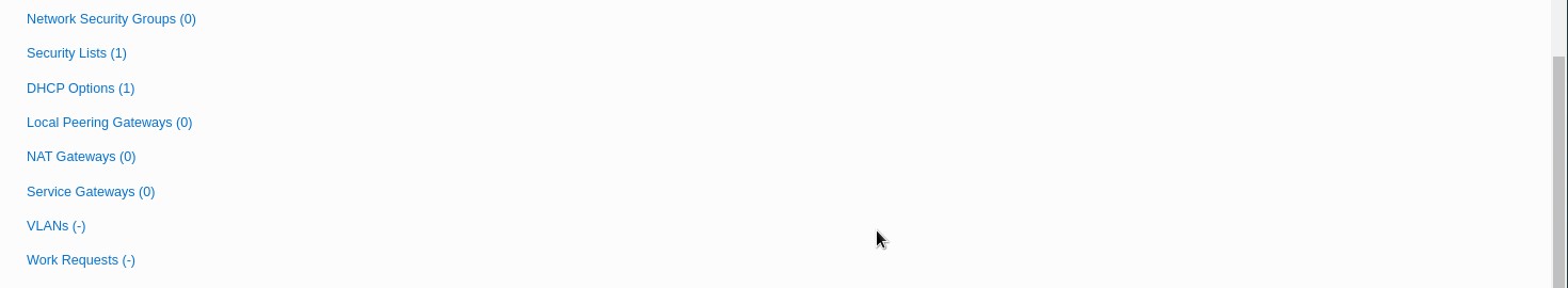

À esquerda, há links para Recursos disponíveis para a VCN. Os recursos com o número 1 ao lado do nome indicam que há um recurso associado. Com uma nova VCN, elas foram criadas quando a VCN foi criada.
Vemos um Bloco CIDR, uma Tabela de Roteamento, uma Lista de Segurança e Opções de DHCP já foram atribuídos ou criados.
Observação: A VCN obtém automaticamente uma definição de tabela de roteamento, lista de segurança e opções de DHCP padrão, mas não qualquer Sub-rede.

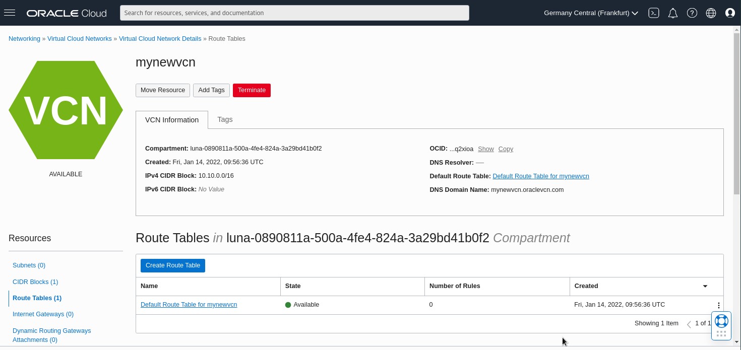

Clique em Tabela de Roteamento em Recursos e, em seguida, no link do nome da Tabela de Roteamento padrão mostrado. Não há regras até que elas precisem ser criadas para seus fins específicos.
Retorne à página de detalhes da VCN clicando em seu nome no caminho de caminhos detalhados na parte superior da página.

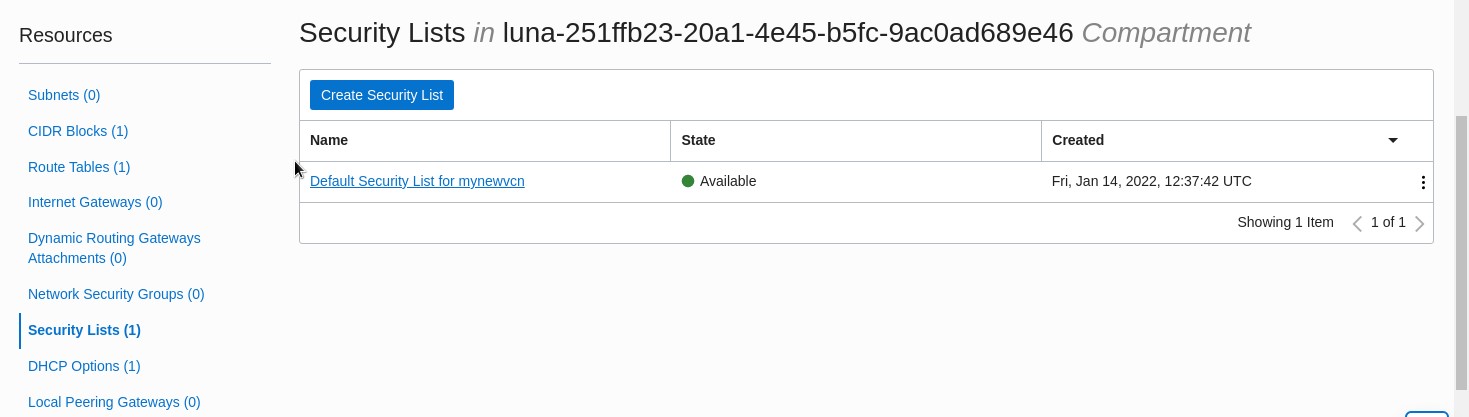

Clique em Listas de Segurança.

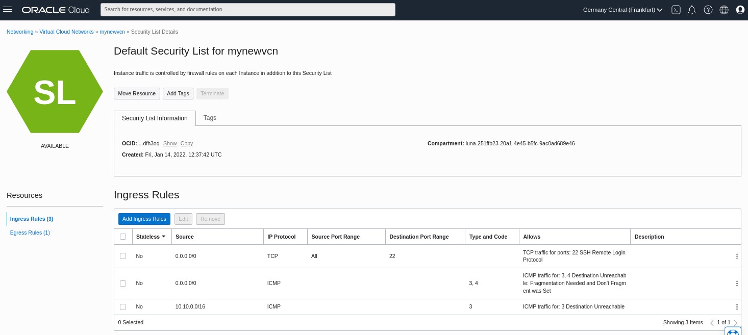

O Oracle Cloud Infrastructure fornece uma lista de segurança padrão para gerenciar o tráfego de conexão dentro e fora de qualquer sub-rede associada à VCN.
Clique no nome da lista de segurança. Vemos que há três Regras de Entrada com monitoramento de estado.
Existe uma regra para a porta 22, suportando conexões SSH com instâncias anexadas a qualquer sub-rede desta VCN. Existem também duas regras adicionais que suportam o ICMP para comunicação interna.

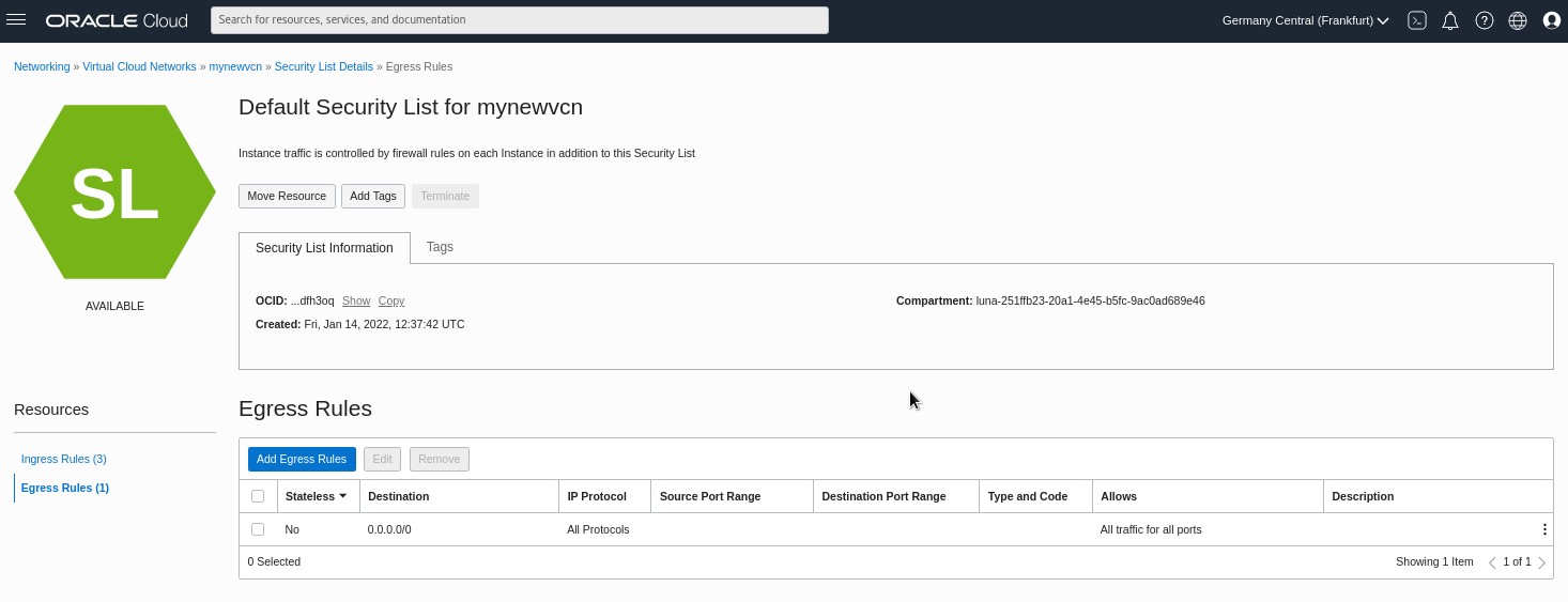

Clique em Regras de Saída para ver que há uma regra com monitoramento de estado que suporta todo o tráfego de saída para todos os protocolos em todas as portas.

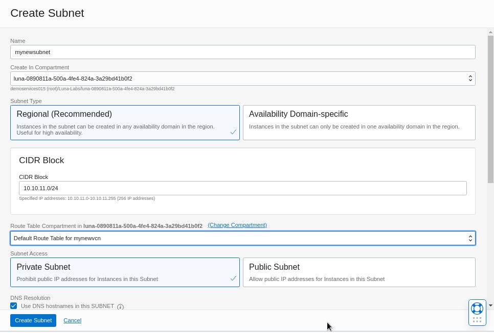

Dê um Nome para uma sub-rede.
Criar no Compartimento - Deixe o compartimento padrão fornecido para este laboratório.
Tipo de Sub-rede - Deixe o padrão Regional selecionado.
Observação: O tipo padrão é uma sub-rede regional, que é útil para alta disponibilidade em vários Domínios de Disponibilidade. Se quiser que uma sub-rede só esteja disponível em um único domínio de disponibilidade, você selecionaria específico do Domínio de Disponibilidade. Essa opção é útil para criar uma sub-rede mais isolada.
Bloco CIDR - Use 10.10.1.0/24 para sua faixa de IPs de sub-rede, que fornece 256 endereços IP.
Observação: O intervalo é de dentro do intervalo da VCN criado anteriormente; portanto, é importante planejar os intervalos de bloco. Mais blocos CIDR podem ser adicionados após a criação da VCN.
Tabela de Roteamento - Clique no menu drop-down e selecione o nome da tabela de roteamento padrão que foi criada automaticamente para a VCN.
Observação: Clicar no link Alterar Compartimento permite alterar o compartimento e selecionar outro nome de Tabela de Roteamento. Não altere o compartimento usado para este laboratório. Se nenhuma seleção for feita aqui, ela assumirá como padrão a que foi criada para a VCN.

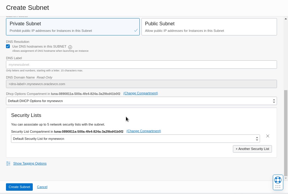

Acesso à Sub-rede - Selecione Sub-rede Privada, pois não estamos usando endereços IP públicos para instâncias anexadas a essa sub-rede.
Solução de DNS - Deixe o padrão para usar nomes de host DNS na sub-rede. Deixe o Label de DNS em branco.
Opções de DHCP - Clique no menu drop-down e escolha a opção de DHCP padrão que foi criada automaticamente para a VCN.
Observação: Clicar no link Alterar Compartimento permite alterar o compartimento e selecionar outro nome de Opções de DHCP. Não altere o compartimento usado para este laboratório. Se nenhuma seleção for feita aqui, ela assumirá como padrão a que foi criada para a VCN.
Listas de Segurança - Clique no menu drop-down e selecione a lista Segurança Padrão criada para a VCN. Isso gerencia o tráfego dentro e fora da sub-rede.
Observação: Clicar no link Alterar Compartimento permite alterar o compartimento e selecionar outro nome de Lista de Segurança. Não altere o compartimento usado para este laboratório. Se nenhuma seleção for feita aqui, ela assumirá como padrão a que foi criada para a VCN.
Clique em Criar Sub-rede.

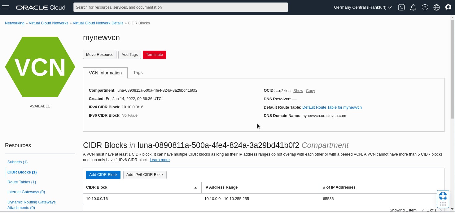

Em Recursos, clique em Blocos CIDR.

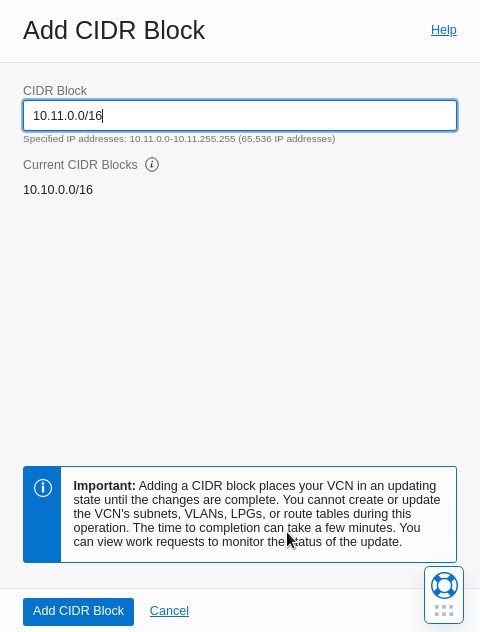

Clique no botão Adicionar Bloco CIDR.
Bloco CIDR - Insira 10.11.0.0/16 para que o novo intervalo de IP fique disponível para a VCN.
Observação: O intervalo é definido de /16 a /30. Lembre-se de que as faixas de Blocos da VCN não podem se sobrepor.

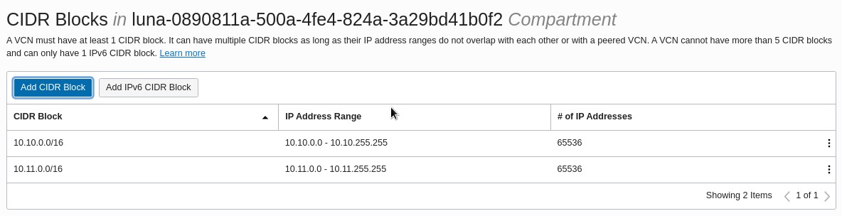

Você retornará à página Detalhes da VCN e poderá ver as duas faixas de Blocos CIDR listadas.

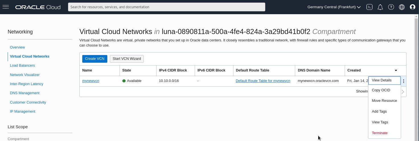

Clique no link Redes Virtuais na Nuvem no caminho das trilhas de navegação na parte superior da página de detalhes.
Observação: você também pode acessar a lista usando o menu da console e navegando até Rede e Redes Virtuais na Nuvem.
A nova VCN é listada.
Observação: Há várias maneiras de encerrar sua VCN. Por exemplo, clicando no menu de três pontos à direita do nome da sua VCN, você verá Encerrar em vermelho. O processo de desligamento pode ser iniciado a partir daqui, mas não clique nele.
