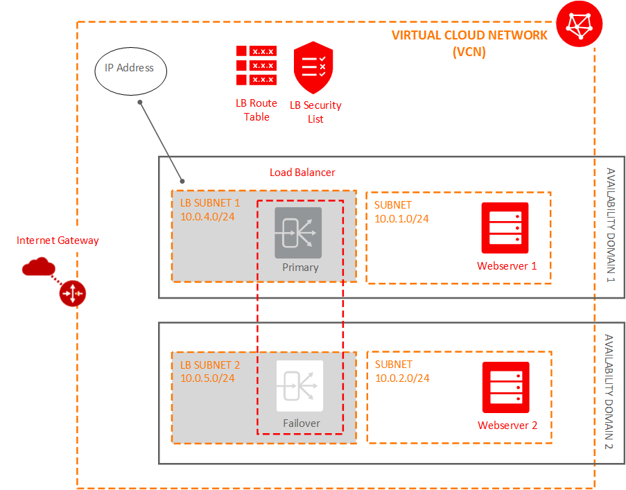

O seguinte diagrama mostra os pré-requisitos de VCN e instâncias:

A figura a seguir mostra os novos componentes adicionados à VCN:

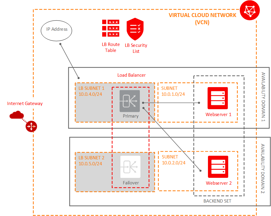

Etapa 4: Adicionar Backend (Servidores) ao Conjunto de Backend
Após a criação do conjunto de back-end, você poderá adicionar instâncias de computação (servidores de backup) a ele. Para adicionar um servidor de backend, você pode informar o OCID de cada instância e a porta do seu aplicativo. O OCID permite que a Console crie as regras da lista de segurança necessárias para ativar o tráfego entre as sub-redes do balanceador de carga e as sub-redes da instância.
Dica: Listas de segurança são regras de firewall virtuais para sua VCN que fornecem regras de entrada e saída para especificar os tipos de tráfego permitidos dentro e fora de uma sub-rede. Atualize as regras da lista de segurança de VCN para permitir o fluxo de tráfego entre as sub-redes do balanceador de carga e as sub-redes do servidor de backend. Nesta etapa, você pode atualizar automaticamente as listas de segurança fornecendo os OCIDs da instância.

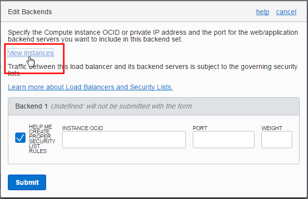

Para adicionar um servidor ao conjunto de back-end:
- Na página de detalhes do seu balanceador de carga, clique em Definições de Backup. O conjunto de backend recém-criado é exibido.
- Clique no nome do conjunto de backend e exiba seus detalhes.
- Clique em Editar Backends.
Na caixa de diálogo:
Certifique-se de que a opção Ajuda-me a criar regras adequadas da lista de segurança esteja marcada.
OCID: Cole o OCID da primeira instância (Webserver1).
Porta: Digite 80.
Peso: Deixe em branco para pesar os servidores uniformemente.
Repita as Etapas 2 a 4, colando o OCID para a segunda instância (Webserver2).
Clique em Criar Regras.
A figura a seguir mostra os componentes criados nesta tarefa:

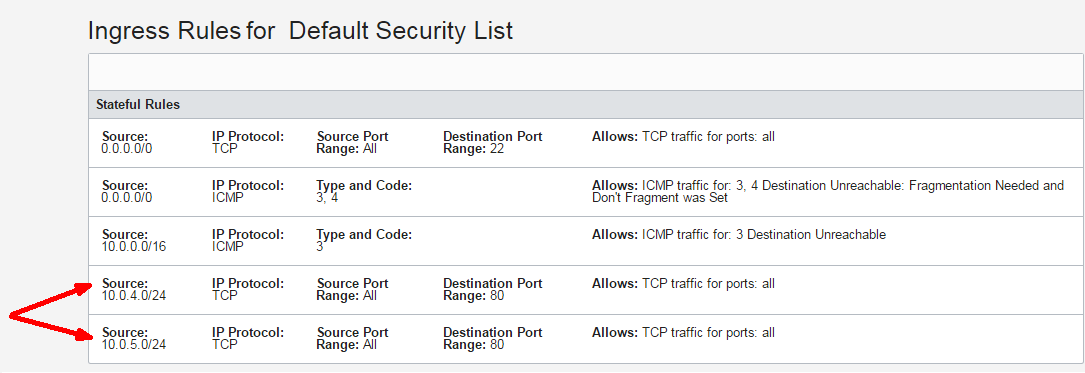

Quais regras são adicionadas às minhas listas de segurança?

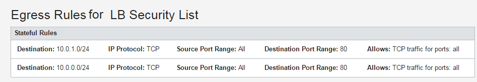

O sistema atualiza a lista de segurança usada pelas sub-redes do balanceador de carga para permitir o tráfego de saída do balanceador de carga para cada sub-rede do servidor de backend:
Atualiza para a lista de segurança para as sub-redes do balanceador de carga:
- Permitir tráfego de saída para a sub-rede 1 do servidor de backend (por exemplo, Public-Subnet-AD1)
- Permitir tráfego de saída para a sub-rede 2 do servidor de back-in (por exemplo, Public-Subnet-AD2)
O sistema atualiza a lista de segurança usada pelas sub-redes do servidor de backend para permitir o tráfego de entrada das sub-redes do balanceador de carga:
Atualiza para a lista de segurança de suas sub-redes do servidor de backend:
- Permitir tráfego de entrada da sub-rede 1 do balanceador de carga
- Permitir tráfego de entrada da sub-rede 2 do balanceador de carga
Como eu tenho o OCID de uma instância?
O OCID (Oracle Cloud Identifier) é exibido quando você exibe a instância, na página de detalhes da instância.
Na caixa de diálogo, clique com o botão direito do mouse em Exibir Instâncias e selecione uma opção de browser para abrir o link em uma nova guia.
Uma nova guia do browser da Console será iniciada, exibindo as instâncias do compartimento atual.
Na guia que acabou de abrir, se suas instâncias não estiverem no compartimento atual, selecione o compartimento ao qual a instância pertence. (Selecione na lista do lado esquerdo da página.)
Uma versão reduzida do OCID é exibida ao lado de cada instância.
Clique na instância desejada.
Uma versão reduzida do OCID é exibida na página de detalhes da instância.
Clique em Copiar para copiar o OCID. Você pode colar esse valor no campo ID da Instância.

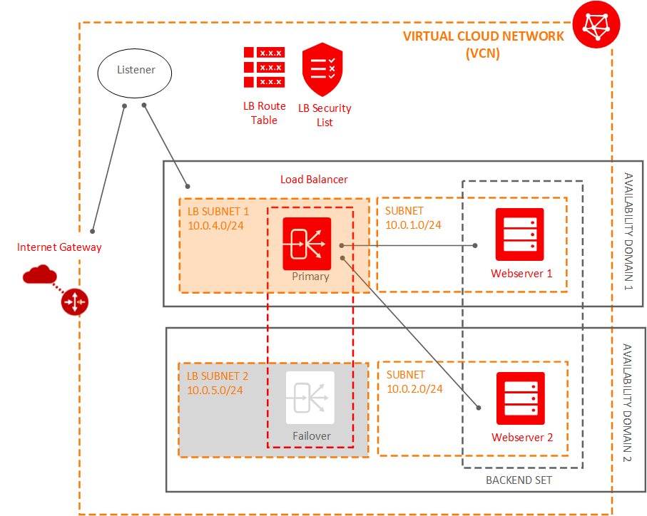

Etapa 5: Criar o Listener do Balanceador de Carga
Listener é uma entidade que verifica solicitações de conexão. O listener do balanceador de carga faz listening do tráfego de entrada do cliente usando a porta especificada no listener e o IP público do balanceador de carga.
Neste tutorial, você define um listener que aceita solicitações HTTP na porta 80.
Observação:
Listening em Várias Portas
Um listener pode fazer listening em uma porta. Para fazer listening em mais portas (como 443 para SSL), crie outras informações listener.For sobre como ativar a SSL para seu balanceador de carga, consulte Gerenciando Certificados SSL.
Para criar um listener:
- Na página Detalhes do Balanceador de Carga, clique em Listeners.
- Clique em Criar Listener.
- Informe o seguinte:
- Nome: Digite um nome simples.
- Protocolo: Selecione HTTP.
- Porta: Informe 80 como a porta na qual o listening do tráfego de entrada deverá ser feito.
- Conjunto de Backend: Selecione o conjunto de backend criado.
- Clique em Criar.

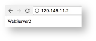

Etapa 7: Verificar Seu Balanceador de Carga
Para testar a funcionalidade do balanceador de carga, você pode abrir um Web browser e navegar para seu endereço IP público (listado na página de detalhes do balanceador de carga). Se o balanceador de carga estiver configurado corretamente, você poderá ver o nome de uma das instâncias do servidor Web:
Abra um Web browser.
Informe o endereço IP público do balanceador de carga.
A página index.htm de um dos servidores Web é exibida.
Atualize a página Web.
A página index.htm do outro servidor Web agora é exibida.
Como você configurou a política do conjunto de back-end do balanceador de carga como Revezamento, a atualização da página alterna os dois servidores Web.
