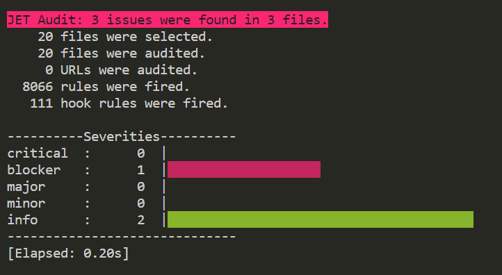

Execute uma auditoria do seu aplicativo informando o comando para chamar o utilitário de auditoria JAF.
$ ojaf
Quando você executa a auditoria, o Oracle JAF pesquisa o diretório
oraclejafconfig.json
e cria um relatório de auditoria.O relatório listará os problemas de quebra de regras encontrados no aplicativo, bem como suas localizações nos arquivos do aplicativo. Além disso, o relatório inclui um resumo dos problemas encontrados e suas severidades, as regras auditadas e os arquivos auditados.
Na lista de problemas do relatório de auditoria, observe o problema do nível de severidade
blocker
encontrado no arquivodepartments.html
:'aria-label' or 'aria-labelledby' missing on <oj-film-strip>
.Está faltando uma propriedade
aria-label
no componente film-strip no aplicativo, o que pode impedir que um leitor de tela acesse a identidade do componente. Este é um dos problemas de acessibilidade que abordaremos em tutoriais posteriores.

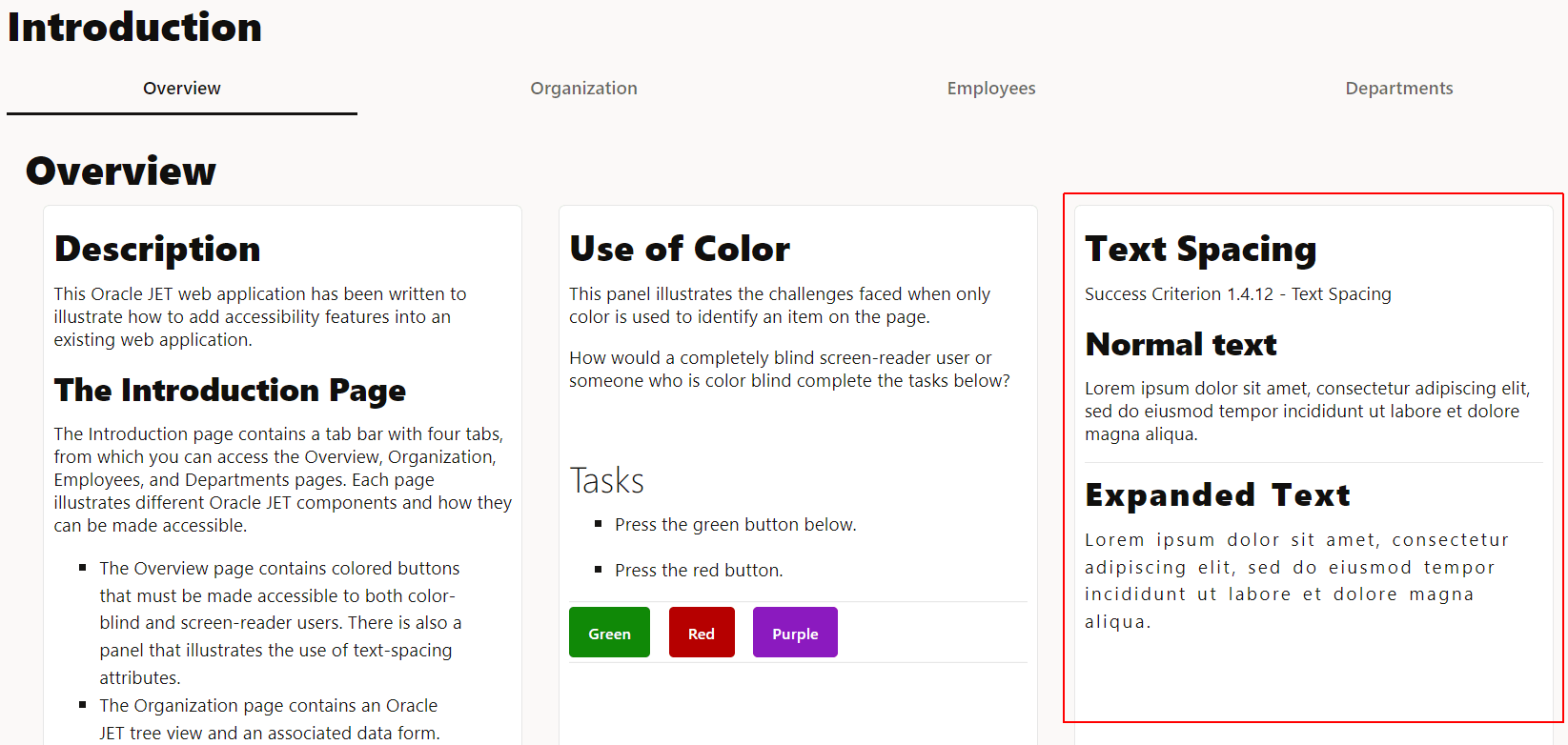

Examine a guia Visão Geral da página Introdução. O terceiro painel mais à direita tem o cabeçalho Espaçamento de Texto. O conteúdo deste painel diz respeito ao ajuste do espaçamento de texto. Portanto, este cabeçalho é um exemplo de um cabeçalho adequadamente descritivo.
Use a guia Elementos do Chrome DevTools para determinar se os cabeçalhos são verdadeiros cabeçalhos HTML ou texto projetado para se assemelhar a eles.
Clique com o botão direito do mouse no cabeçalho A Página de Introdução e selecione Inspecionar no menu de contexto para exibir a estrutura do Modelo de Objeto de Documento (DOM) da página.
O elemento destacado na árvore DOM, exibido no painel DevTools Elementos, emprega o método correto de criação de um cabeçalho HTML.
<h4>The Introduction Page</h4>
Feche o DevTools e clique com o botão direito do mouse no cabeçalho A Página Recursos e selecione Inspecionar no menu de contexto.
O elemento destacado nesta árvore DOM é o texto estilizado para se parecer com um cabeçalho HTML.
<span class="h4Style">The Resources Page</span>

O painel central da página Visão geral contém uma barra de ferramentas com três botões coloridos, bem como algumas instruções para pressionar botões com base em sua cor e posição. Um usuário cego ou daltônico não consegue distinguir entre os botões porque eles não têm rótulos ou outros recursos distintivos. Este conjunto de botões falha nos Critérios de êxito 1.3.3 e 1.4.1.
Cada um dos botões coloridos no painel central deve ter um rótulo de texto associado a ele. As alterações a seguir adicionarão nomes de cores como rótulos aos botões.

Usaremos a página Visão Geral para ilustrar esses critérios e verificar o espaçamento de texto e ampliar o aplicativo.
No aplicativo em execução, examine o painel mais à direita da página, intitulado Espaçamento de Texto. O painel contém duas seções. Compare o texto em ambas as seções para garantir que todo o texto esteja presente.
A parte superior do painel tem texto com espaçamento normal. A parte inferior contém o mesmo texto com maior espaçamento entre caracteres, palavras e linhas.
Se nenhum dos caracteres da seção inferior estiver distorcido, cortado ou sobreposto, a página atenderá ao Critério de Sucesso 1.4.12.
Aumentar o nível de zoom do navegador para 200%. Clique no ícone de zoom da lupa na barra de ferramentas e, em seguida, clique no sinal de + para aumentar o zoom.
Se todo o texto for legível e o texto for encapsulado corretamente dentro de cada painel, a página atenderá ao Critério de Sucesso 1.4.4 com uma ampliação de 200%.
