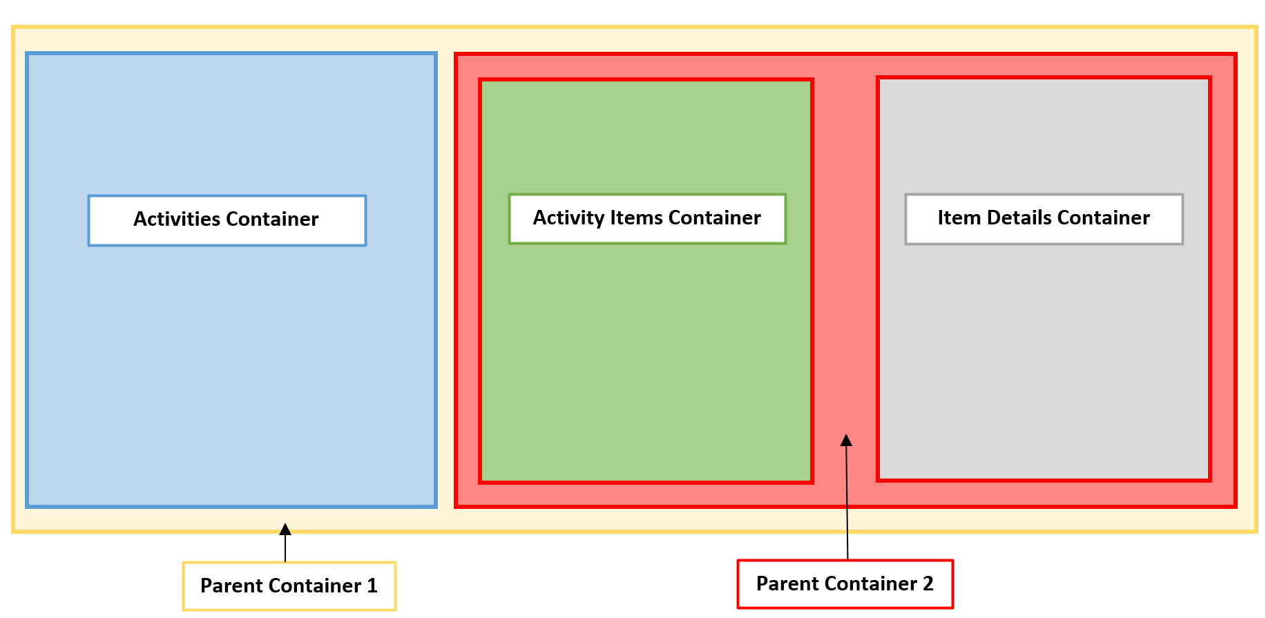

O aplicativo Web que você criará neste tutorial tem uma estrutura de layout de página com um contêiner pai principal em torno de um segundo contêiner pai e um contêiner filho, o contêiner Atividades. O segundo contêiner pai contém dois contêineres filhos: os contêineres Itens de Atividade e Detalhes do Item.

Um contêiner pai é aquele que contém contêineres filhos. No entanto, um contêiner filho também pode ser um contêiner pai se contiver um contêiner filho - por exemplo, Contêiner Pai 2 acima.

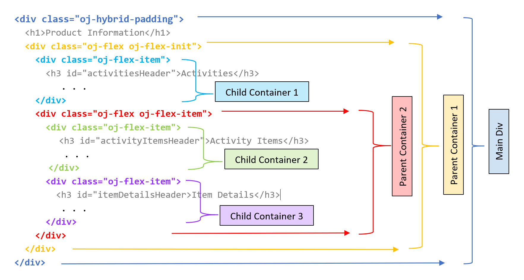

Na ilustração a seguir do layout de página que você criará, um elemento principal div contém o Contêiner Pai 1. O Contêiner Pai 1 envolve o Contêiner Filho 1 e o Contêiner Pai 2. O Contêiner Pai 2 contém dois contêineres filhos, Contêiner Filho 2 e Contêiner Filho 3.

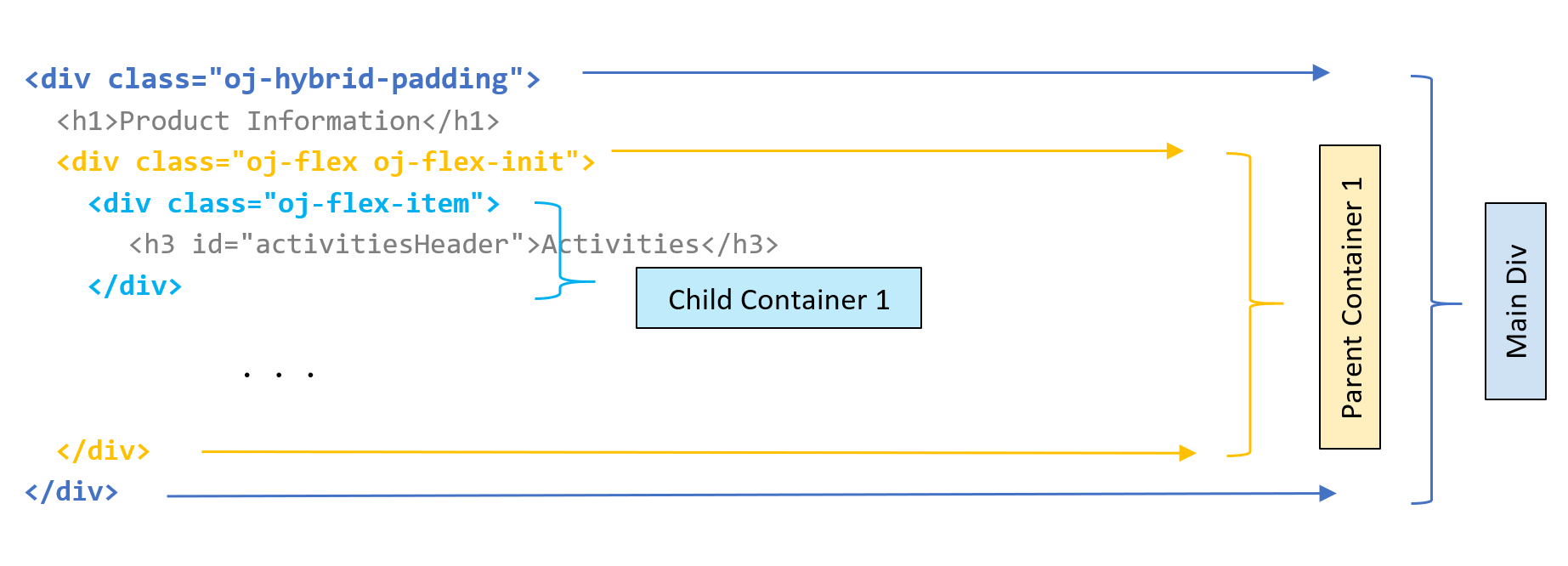

Modifique o layout do aplicativo Web Oracle JET para adicionar um layout de caixa flexível. Para criar o layout flex, adicione uma classe oj-flex do Oracle JET ao elemento div pai e uma classe oj-flex-item ao elemento div filho. O Contêiner Pai 1 é o contêiner pai que inclui todos os outros contêineres dentro dele. O Contêiner Filho 1 é o primeiro contêiner filho e contém a lista Atividades.
Os Contêineres Pai 1 e Filho 1 formam os Contêineres de Atividades

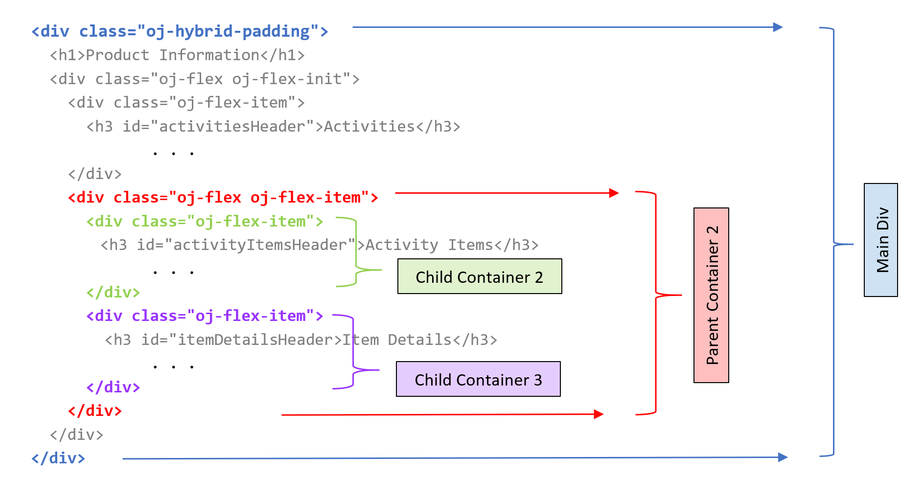

Modifique o layout responsivo do aplicativo Web do Oracle JET para adicionar os contêineres de Detalhes do Item. O Contêiner Pai 2 contém os dois contêineres filhos. O Contêiner Filho 2 é deixado vazio, mas nos tutoriais posteriores conterão a lista Itens de Atividade. O Contêiner-Filho 3 contém o gráfico Detalhes do Item.
O Contêiner Pai 2, o Contêiner Filho 2 e o Contêiner Filho 3 juntos formam os Contêineres de Detalhes do Item

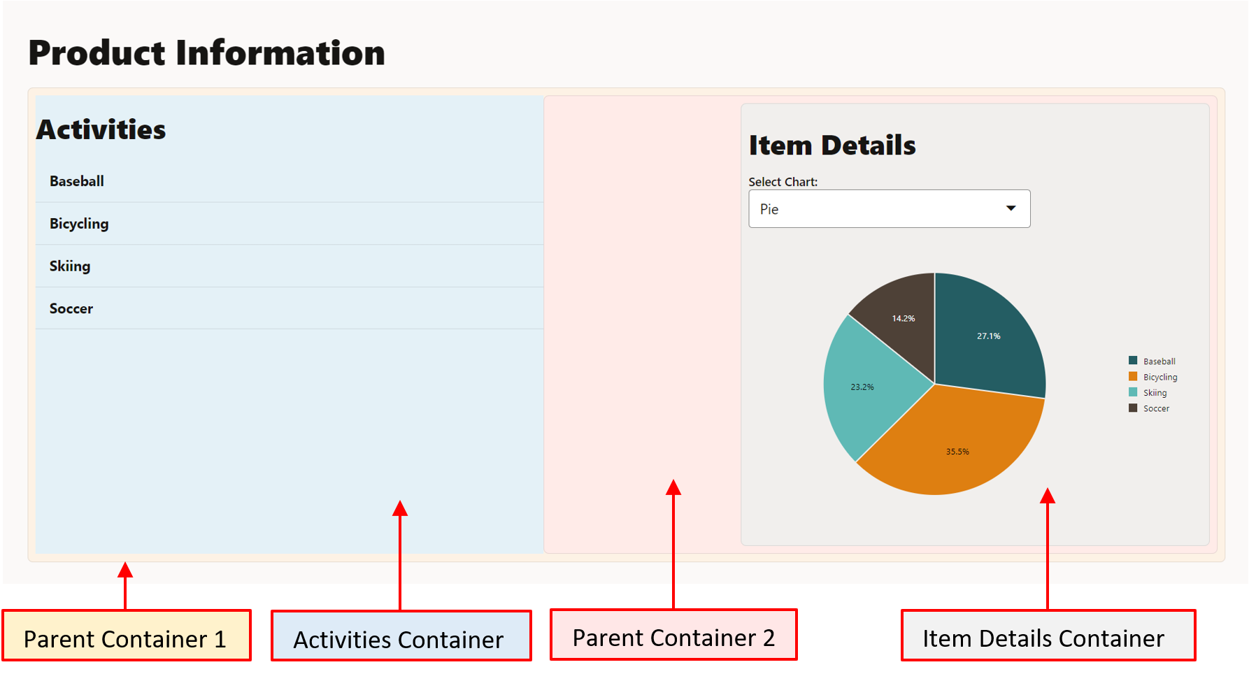

    As ferramentas do Oracle JET executam seu aplicativo Web em um web browser local no qual você pode exibir o conteúdo do painel de controle.
    O layout de página responsivo com um contêiner pai e três contêineres filhos
