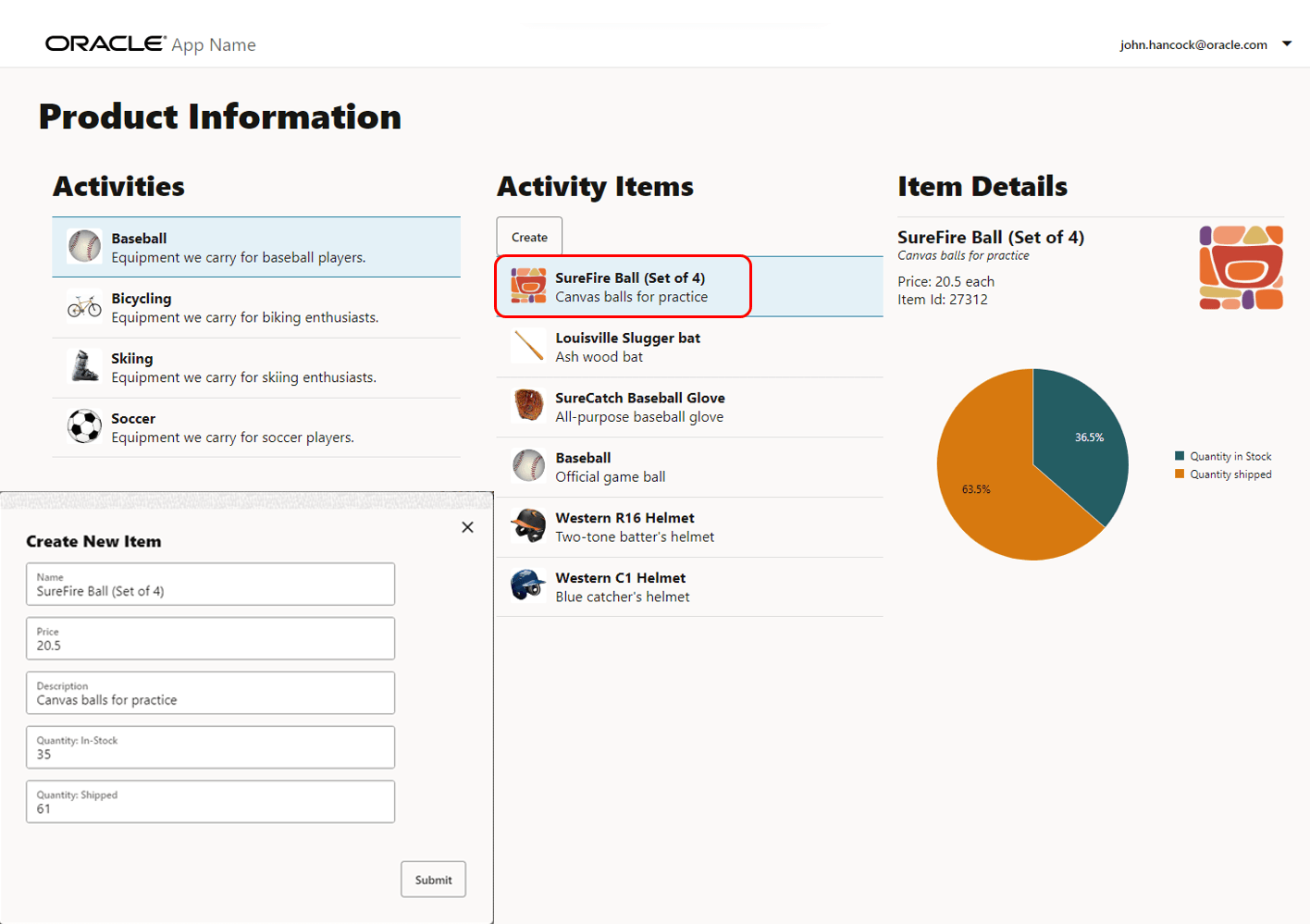

Tarefa 4: Testar o Código e Criar um Registro
  1. Na janela do terminal, altere para o diretório JET-Virtual-DOM-app e execute o aplicativo DOM virtual.
    npx ojet serve
  2. No navegador, exiba as alterações dinâmicas no seu aplicativo DOM virtual.
  3. No aplicativo DOM virtual, clique na atividade Baseball.
  4. Clique em Criar.
    A caixa de diálogo Criar Novo Item é aberta.
  5. Preencha os detalhes de um novo item.
    • Nome: SureFire Ball (Set of 4)
    • Preço: 20.5
    • Descrição: Canvas balls for practice
    • Quantidade: Em Estoque: 35
    • Quantidade: Enviada: 61
  6. Clique em Submeter.
    A seção é atualizada e o item faz parte da lista de itens de atividade de beisebol.
  7. Clique no item SureFire Ball (Conjunto de 4) na lista e exiba seus detalhes.
    Caixa de diálogo Criar Novo Item
  8. Feche a janela ou guia do navegador que exibe seu aplicativo DOM virtual em execução.
  9. Na janela do terminal, pressione Ctrl+C e, se solicitado, digite y para sair da tarefa em batch de ferramentas do Oracle JET.
