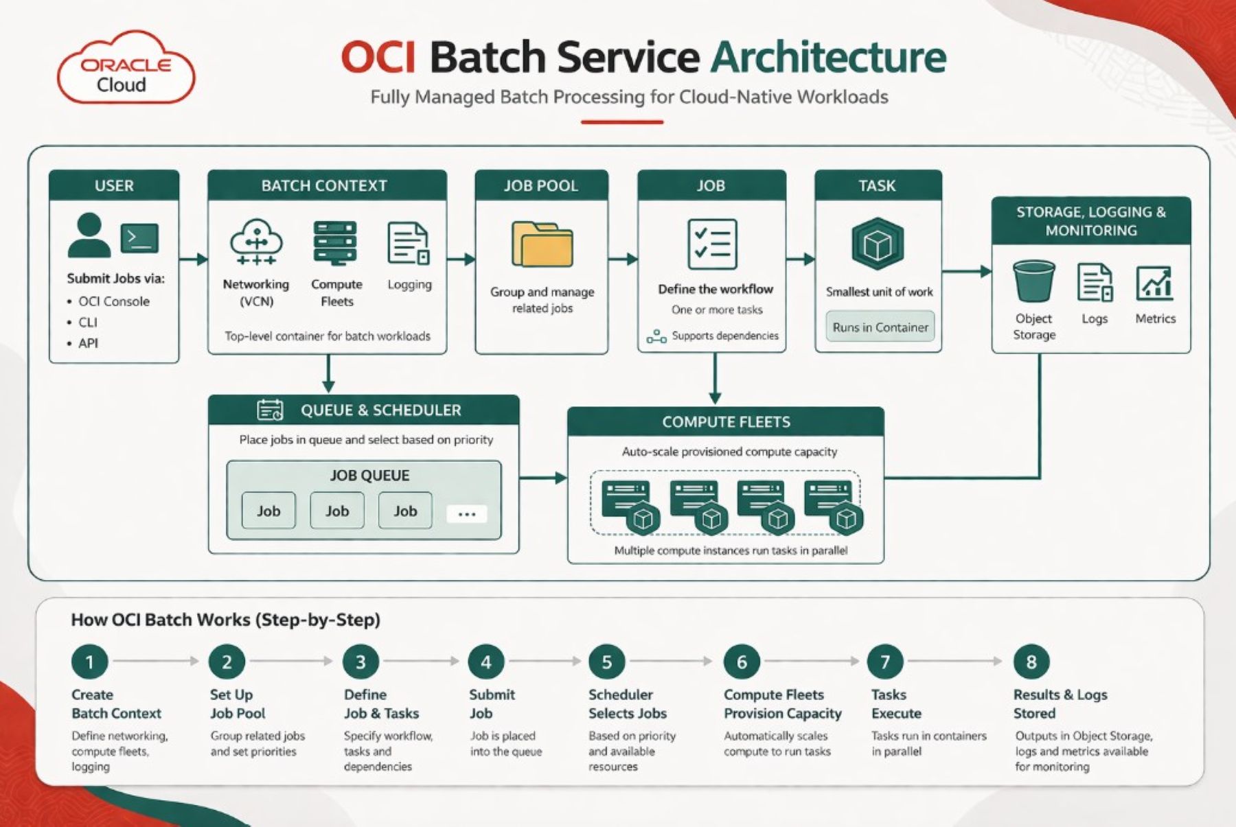

A arquitetura do Lote do OCI segue um fluxo claro do envio do job para a execução e a saída, conforme mostrado no diagrama.
O processo começa quando um usuário envia um job usando a Console, a CLI ou a API do OCI. Essa solicitação está associada a um Batch Context, que atua como a camada de configuração básica. O contexto define as principais configurações, como rede, frotas de computação e registro em log, garantindo que todos os jobs sejam executados em um ambiente consistente.
Em seguida, os jobs são organizados em Job Pools, que fornecem agrupamento lógico e ajudam a controlar o comportamento de programação. Isso é particularmente útil ao gerenciar cargas de trabalho em diferentes equipes ou ambientes, pois permite priorização e isolamento. Cada Tarefa enviada representa uma unidade de trabalho completa e pode incluir uma ou mais Tarefas. As tarefas são as menores unidades executáveis e são executadas usando um Ambiente de Tarefas definido. Isso permite que os jobs sejam divididos em partes menores que podem ser executadas de forma independente ou em sequência, dependendo das dependências definidas.
Uma vez submetidos, os jobs são colocados em um Queue, no qual eles aguardam até que os recursos estejam disponíveis. O scheduler avalia continuamente a fila e seleciona jobs com base na prioridade e na capacidade. Isso garante que as cargas de trabalho sejam processadas de forma eficiente sem sobrecarregar o sistema.
Para executar essas tarefas, o OCI Batch usa o Compute Fleets, que representa a capacidade de computação subjacente. Essas frotas são provisionadas dinamicamente com base na demanda de carga de trabalho. À medida que mais empregos são submetidos, a capacidade adicional é alocada; quando a demanda diminui, os recursos são reduzidos. Isso garante um uso eficiente sem exigir intervenção manual.
Após a execução, os resultados são armazenados em OCI storage services e os logs e métricas são capturados para visibilidade. Isso fornece uma visão completa da execução do job e do desempenho do sistema.

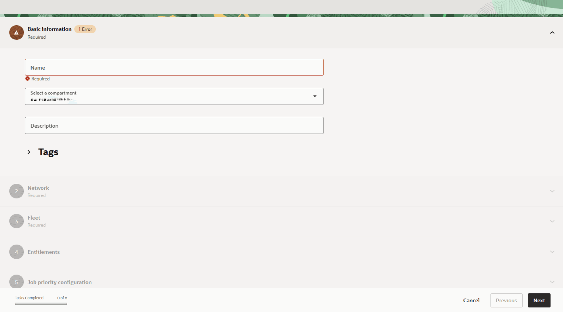

Tarefa 1. Criar Contexto do Lote
O Contexto de Batch é a camada de configuração de nível superior para suas cargas de trabalho em batch. Inclui rede, frotas, direitos, definições de prioridade do job e configuração de log.
Para criar um contexto de batch, vá para o serviço Batch e selecione Contextos de Batch e, em seguida, selecione Criar Contexto de Batch. Preencha os seguintes detalhes com base no seu ambiente.
- Nome
- Compartimento
- Descrição
- VCN
- Sub-rede
- Frota
- Direitos (Opcional)
- Configuração de prioridade da tarefa (opcional)

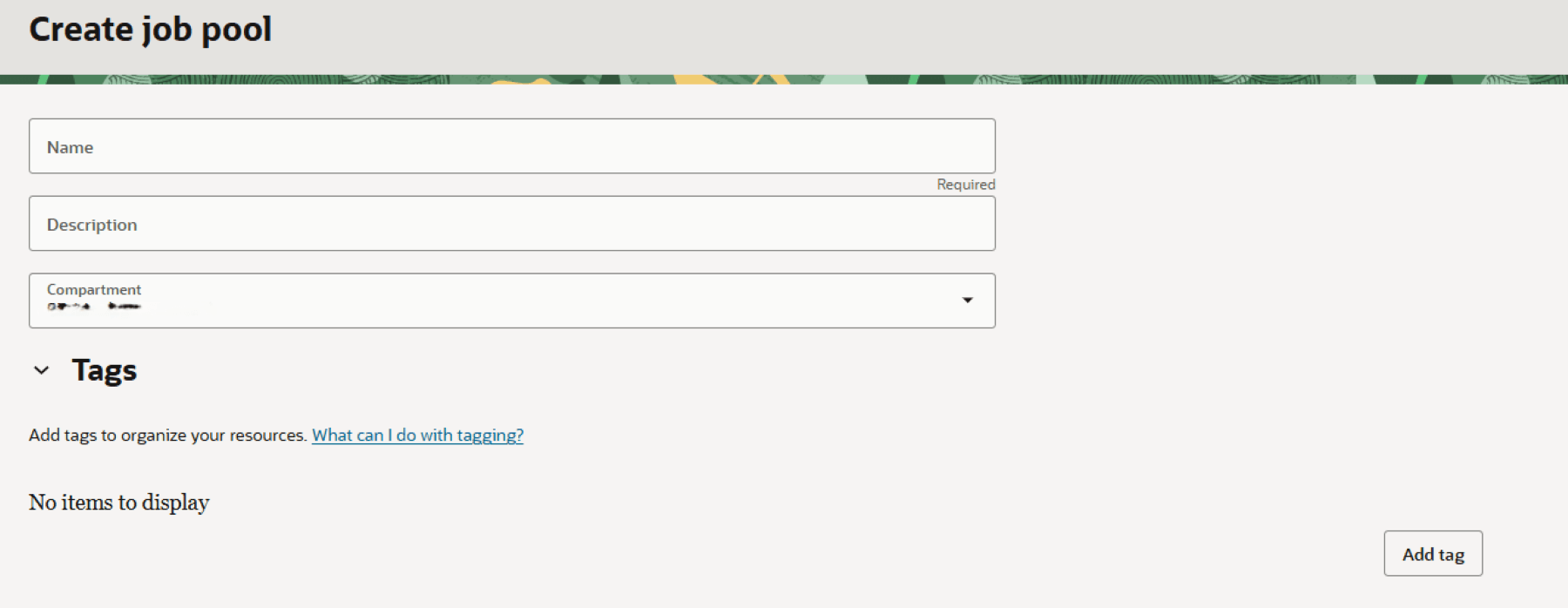

Tarefa 2. Criar Pool de Jobs
Um Pool de Jobs é simplesmente um contêiner lógico para jobs. Ao executar um job, você selecionará um pool de jobs para criá-lo. Para criar um pool de jobs, você só precisa das configurações a seguir.
- Nome
- Descrição
Compartimento

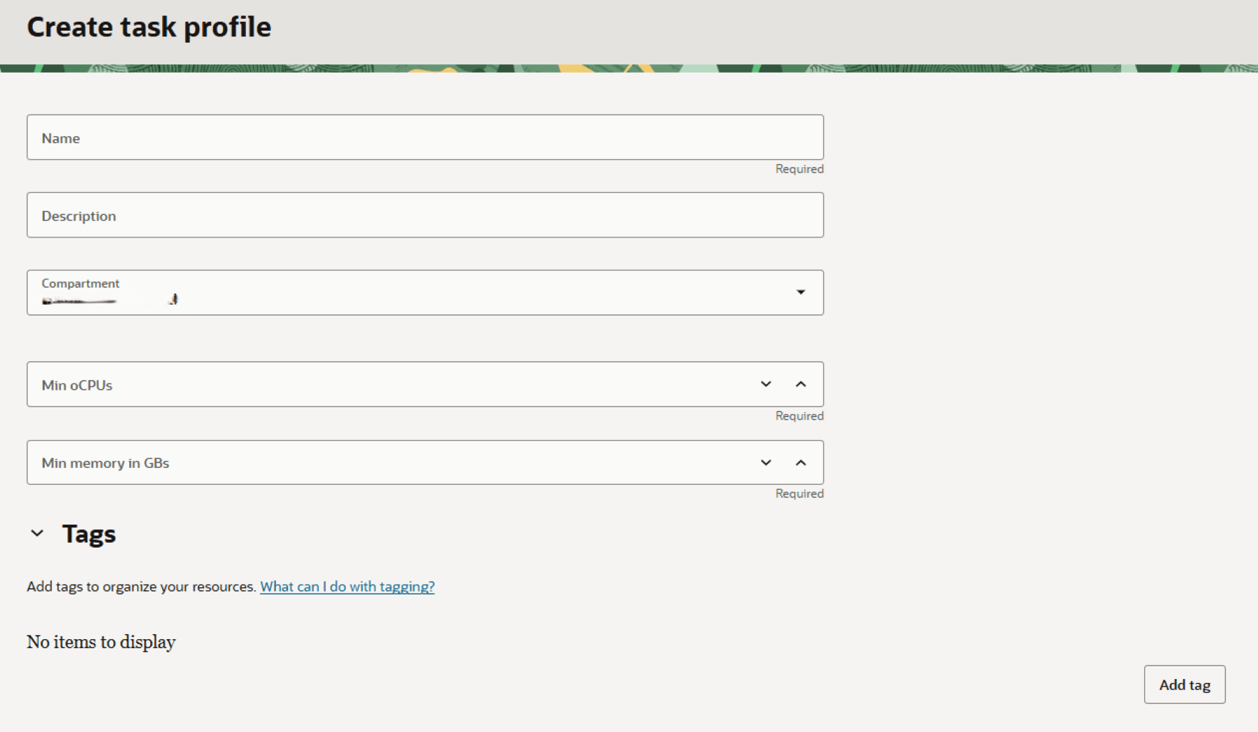

Tarefa 3. Criar Perfil de Tarefa
Um Perfil de Tarefa é uma configuração reutilizável que define os recursos mínimos de computação necessários para tarefas, como 1 OCPU e 16 GB de memória. É possível criar vários perfis, cada um correspondendo a um requisito de recurso diferente. Para criar um perfil de tarefa, você precisa das seguintes configurações:
- Nome
- Descrição
- Mínimo de OCPUs - Você pode definir isso como 1 para este exemplo
Memória mínima em GBs - Você pode definir isso como 8 para este exemplo

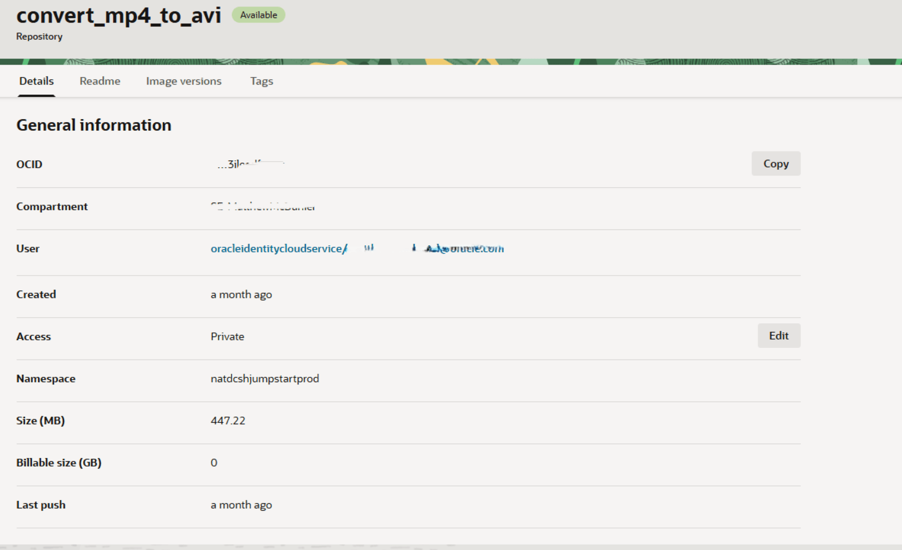

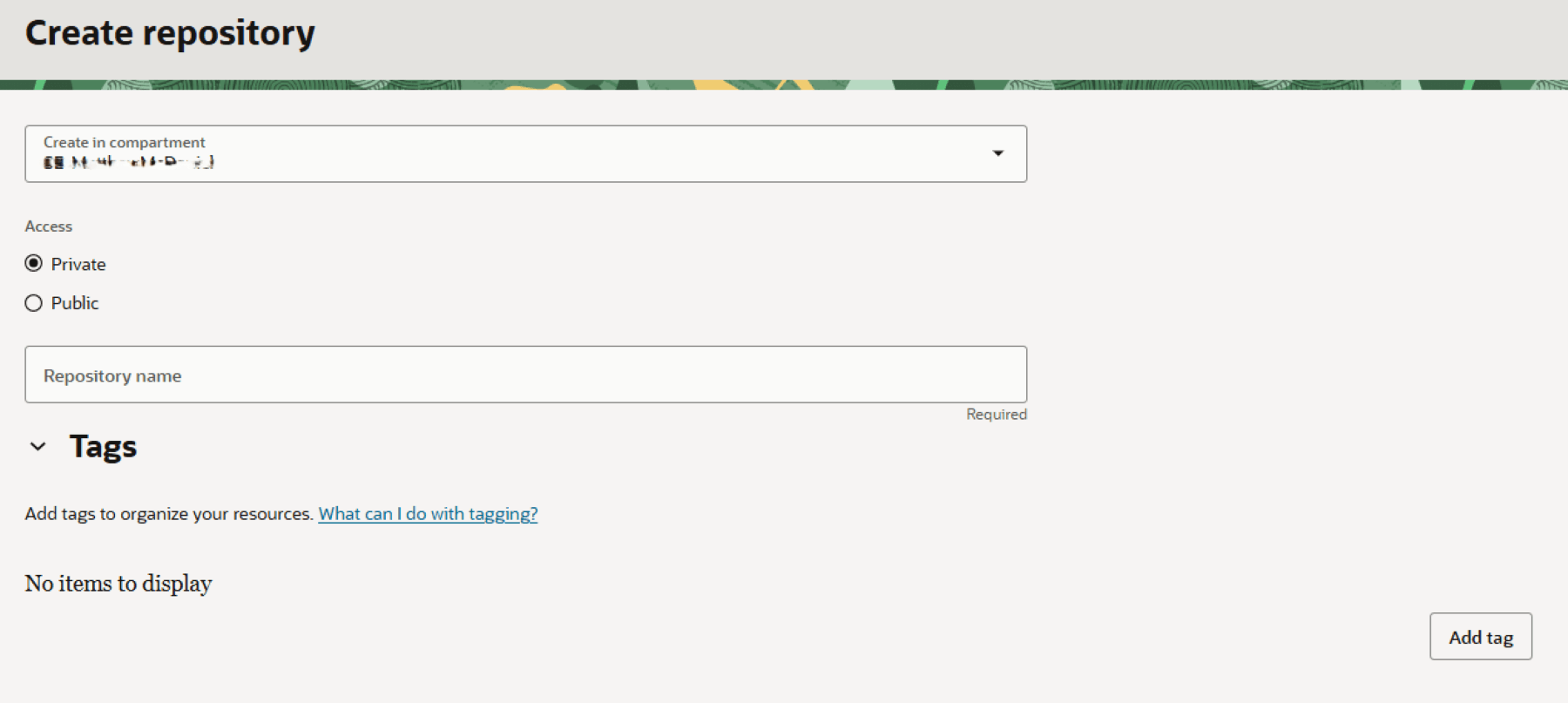

Criar um repositório no OCI Container Registry (OCIR).
Enviar a imagem do contêiner para o OCIR. O caminho da imagem deve corresponder à sua região, namespace da tenancy, nome do repositório e tag de imagem, ou seja,
iad.ocir.io/<tenancy-namespace>/convert_mp4_to_avi:latestdocker build -t <image>:<tag> . docker push <image>:<tag>

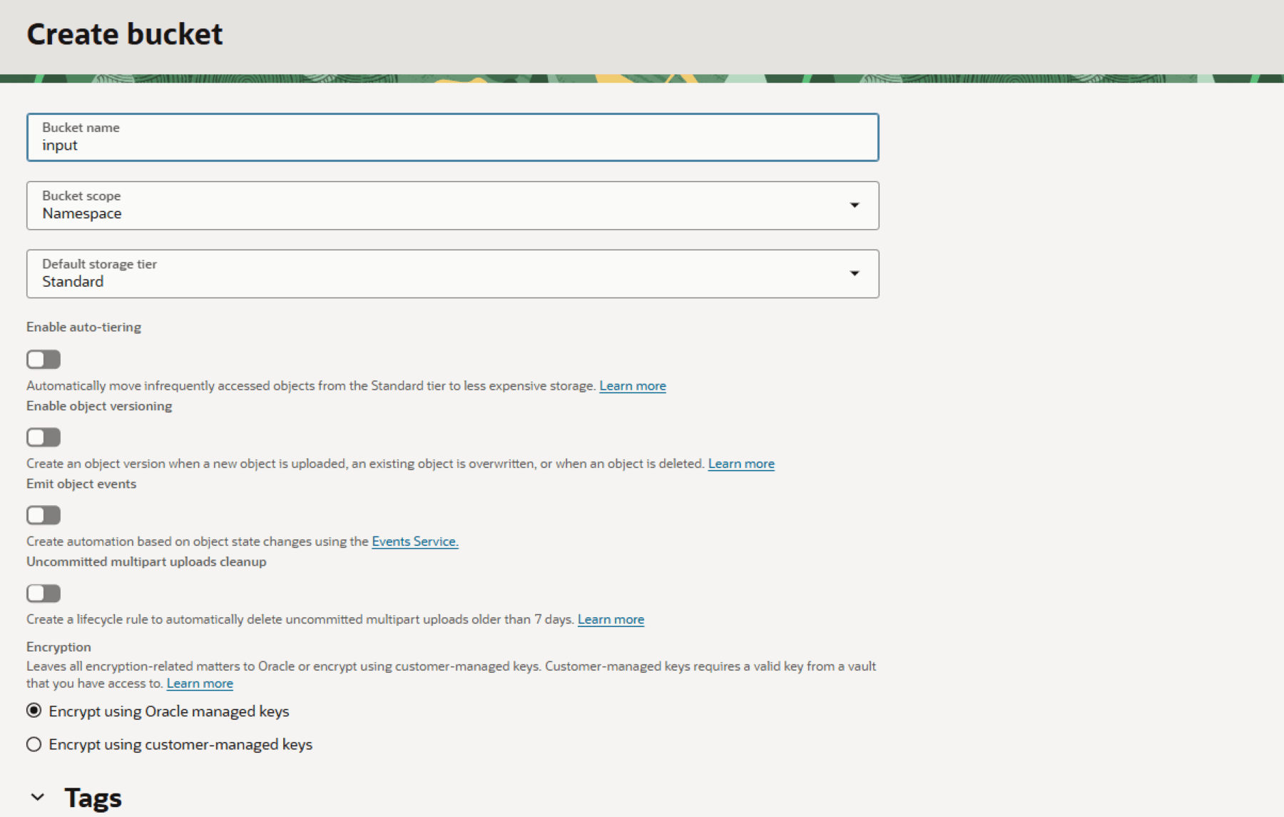

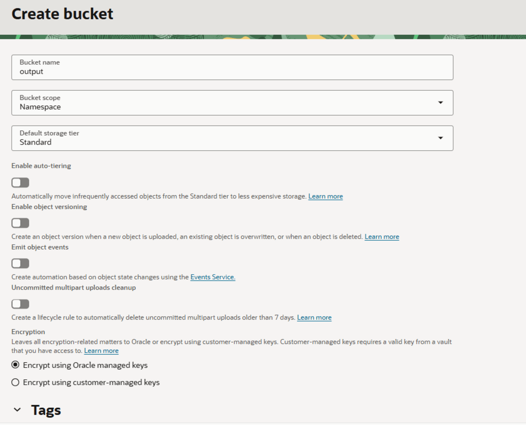

Criar buckets do Object Storage para vídeos de entrada e saída.
Fazer upload de arquivo de vídeo para o Object Storage

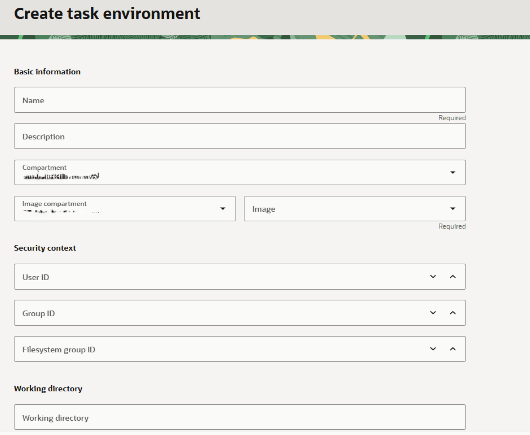

Tarefa 5. Criar Ambiente de Tarefas
Um Ambiente de Tarefa é a configuração de runtime das suas tarefas. Para configurar um ambiente de tarefa, você precisará:
- Nome
- Descrição
- Contexto de Segurança:
- ID do Usuário: Definir como 1
- ID do Grupo: Definir como 1
- ID do grupo do sistema de arquivos: Defina como 1
Diretório de trabalho: Definir como /video
