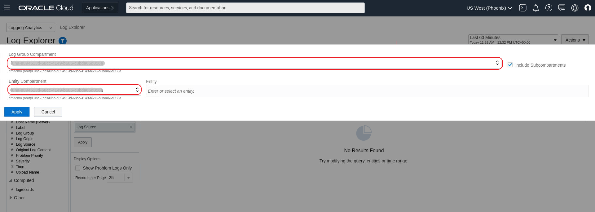

  6. Clique no ícone Filtro à direita do Log Explorer.
    Em seguida, navegue até a primeira guia do browser, localize o Nome do Compartimento do OCI e clique em Copiar. Volte para o ambiente do OCI, cole o nome do compartimento no campo de pesquisa Compartimento do Grupo de Logs e selecione seu compartimento. Clique em Aplicar.

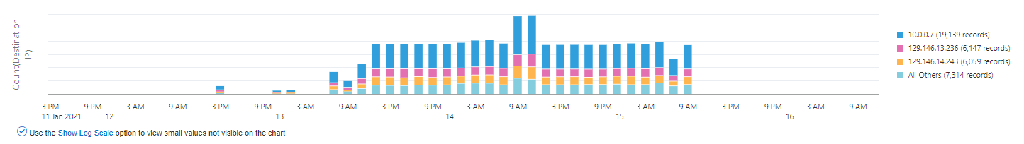

  7. Na janela de tempo (parte superior direita), selecione Últimos 14 Dias.
  8. Para verificar se as entidades das quais você está coletando logs estão configuradas corretamente, navegue até o menu superior esquerdo, selecione Administração. Na página Visão Geral da Administração, defina o campo Compartimento para aquele ao qual você foi designado da mesma forma que fez na etapa anterior. Feche qualquer caixa de erro vermelha e clique em Entidades. A lista de entidades deve ser semelhante à imagem abaixo.
    Observe que seu ambiente pode ter mais logs do que o mostrado aqui, e seus gráficos de análise podem mostrar números diferentes. Os ambientes pré-desenvolvidos são aprimorados periodicamente. No entanto, as etapas de exploração permanecem as mesmas.

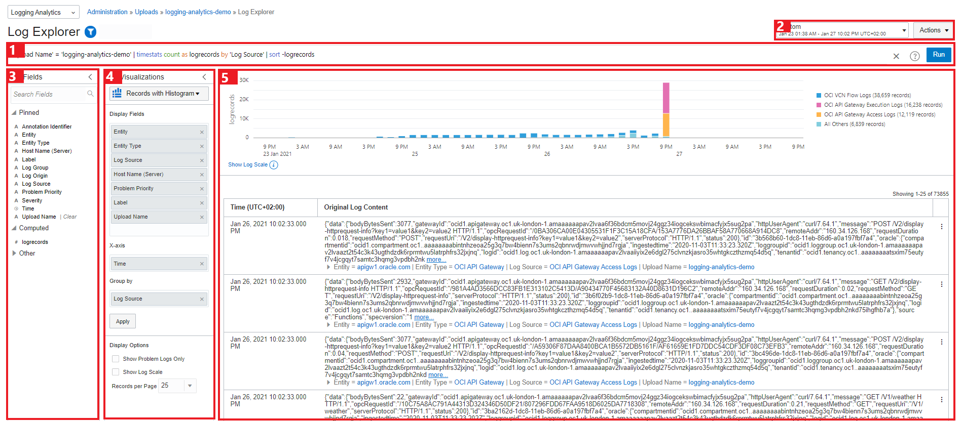

  1. Navegue de volta para o Explorador de Logs (parte superior esquerda).
  2. Nas opções Visualizações, selecione Registros com Histograma. Aqui estão as principais partes da interface do usuário que serão usadas neste tutorial.
    1) Barra de consulta, com os botões Limpar, Ajuda de Pesquisa e Executar na extremidade direita da barra.
    2) menu Intervalo de tempo e menu Ações em que é possível localizar ações como Abrir, Salvar e Salvar como.
    3) Painel Campos, onde você pode selecionar origens e campos para filtrar seus dados.
    4) Painel Visualização, onde você pode selecionar a forma de apresentar dados de pesquisa em um formulário que o ajuda.
    5) Painel principal, em que as saídas de visualização aparecem acima dos resultados da consulta.

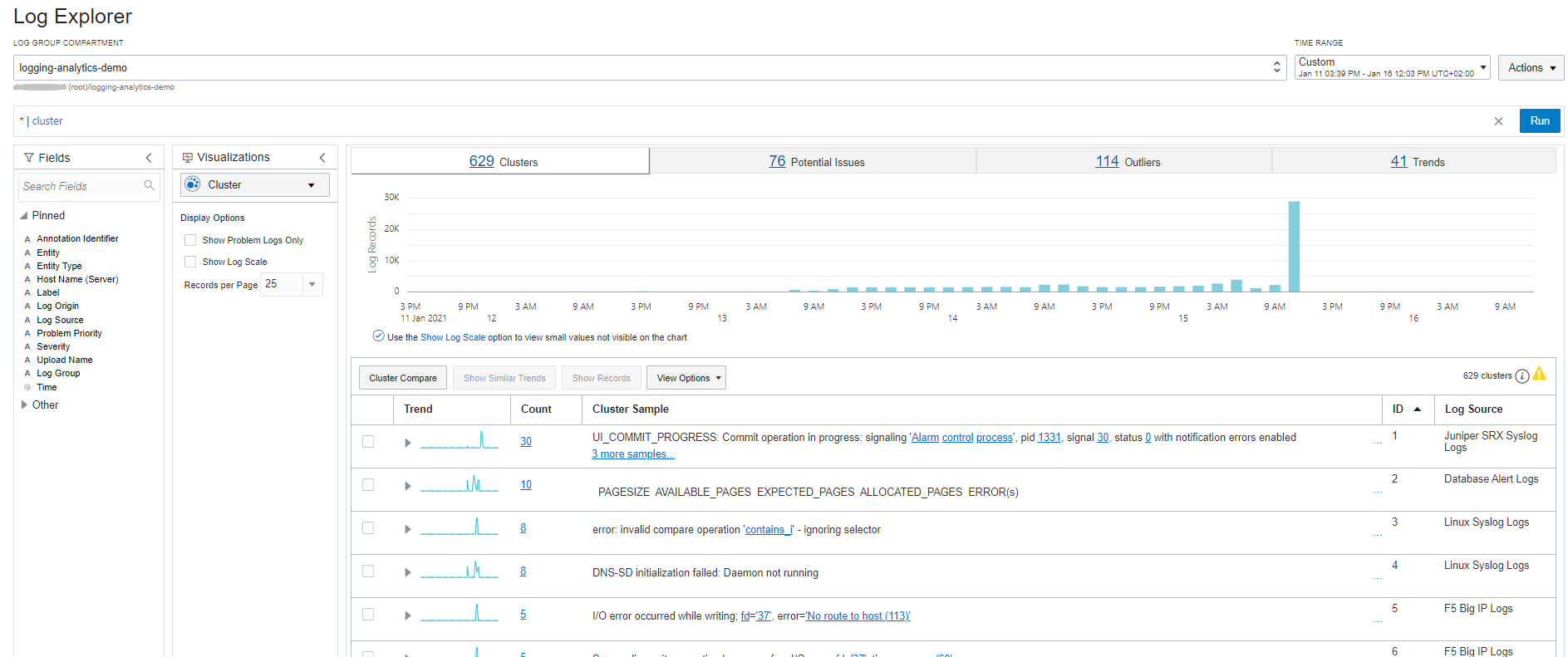

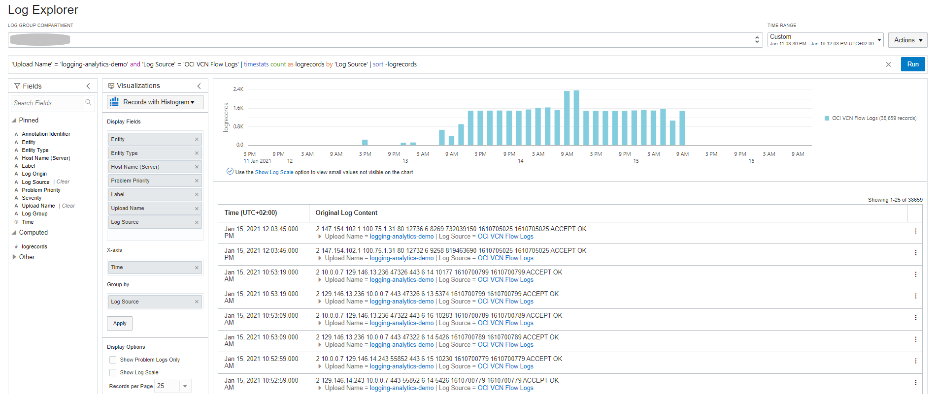

Explorar Logs Usando Clusterização

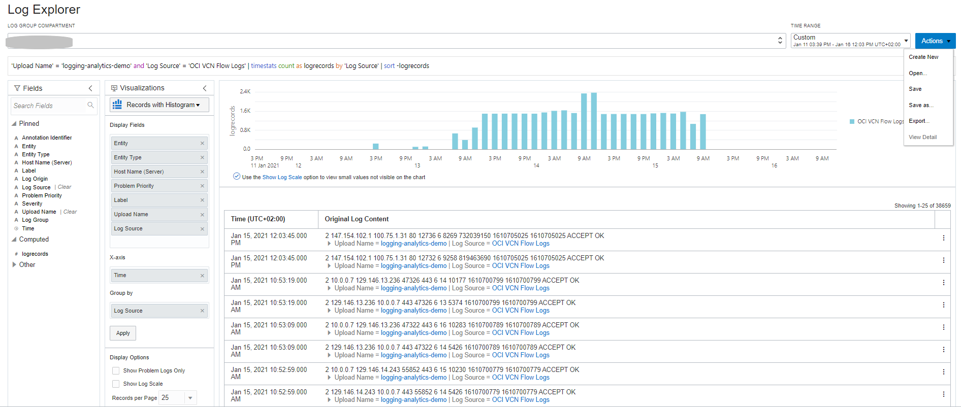

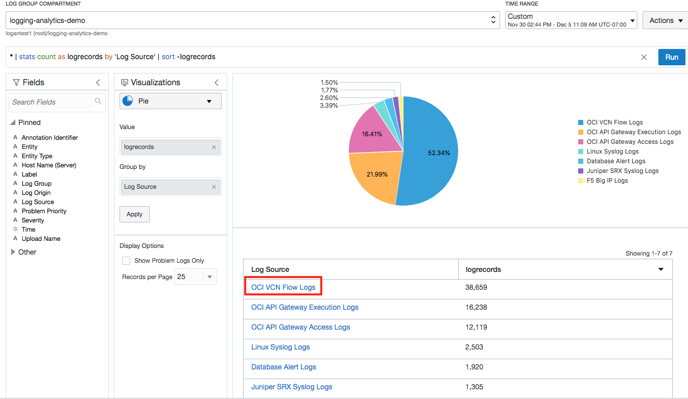

  1. No gráfico, clique em Logs de Fluxo da VCN do OCI para fazer drill-down nos dados do fluxo da VCN.

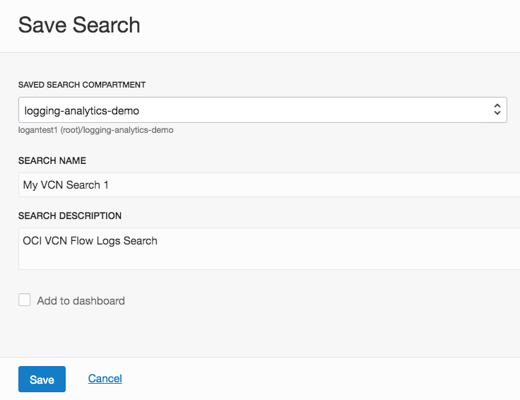

  2. Navegue até Ações e clique em Salvar como para salvar essa pesquisa como um "Widget".
  3. Conclua "Salvar Pesquisa" e clique em Salvar.
    Nesse momento, o widget pode ser adicionado a um painel diretamente a partir daqui ou posteriormente no menu do painel.
  4. Crie alguns widgets a seguir exibindo os vários outros logs.
    Posteriormente, você os adicionará a um painel.
  5. Retorne para exibir todos os dados dos logs.
    Dica: Limpe a barra de consulta e clique em Executar.
    Você está trabalhando com um total de registros de aproximadamente 74 mil. É mais fácil visualizar grandes volumes de dados como clusters relacionados. O Logging Analytics - Clustering (AM não supervisionada) usa os dados de log e a experiência em domínio enriquecido para encontrar padrões nos dados. A clusterização funciona em texto e números, permitindo que um grande volume de dados seja reduzido a menos padrões para detecção de anomalias. Clique no botão Cluster no painel de visualização.

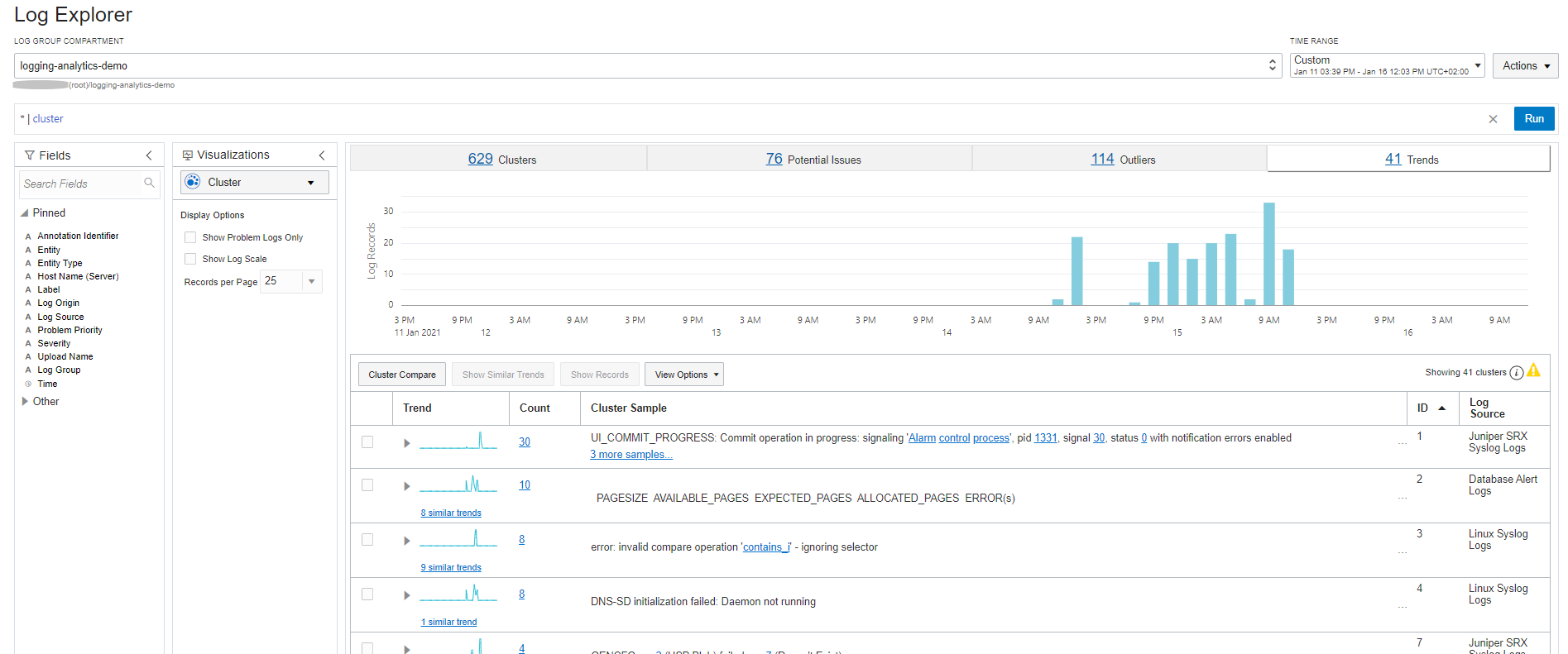

  6. Detalhe diferentes clusters, possíveis problemas, discrepâncias e tendências.
    O Logging Analytics usa AM não supervisionada para localizar clusters relacionados em dados. Isso reduz os logs ~74k para 629 padrões de cluster, em tempo real.
    Observação: Os números que você vê podem ser um pouco diferentes dos mostrados no tutorial.

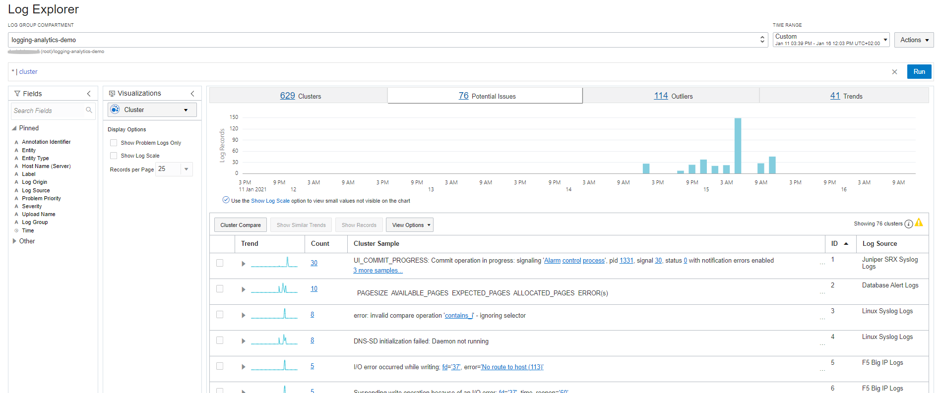

  7. Clique na guia Problemas Potenciais.
    Dos 629 clusters, 76 foram identificados automaticamente como Possíveis Problemas.

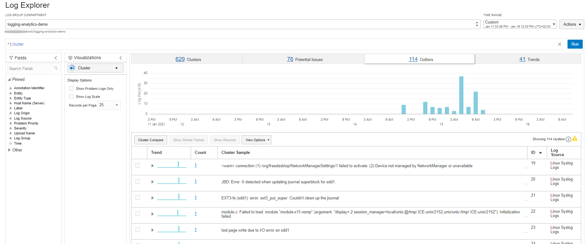

  8. Clique na guia Extrações.
    Esses problemas ocorreram apenas uma vez e indicam uma anomalia no sistema.
  9. Agora, clique na guia Tendências.
    Esses são padrões de cluster correlacionados no tempo. Clique em 8 Tendências Semelhantes para ver um conjunto de logs relacionados dos Logs de Alerta do Banco de Dados. Observe que o número exato de tendências exibidas pode variar com base no intervalo de tempo selecionado.

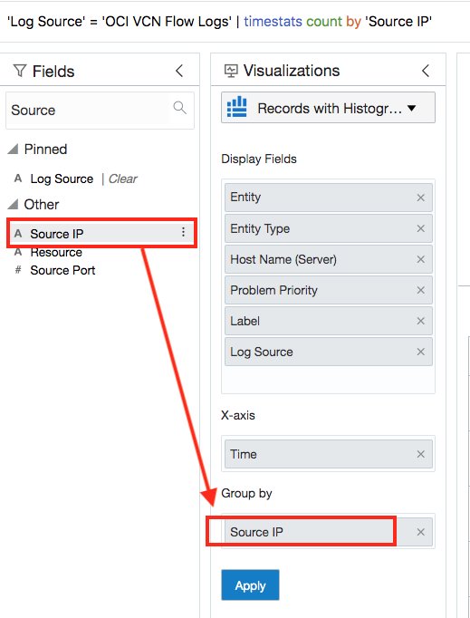

  11. Crie mais uma visualização para entender a distribuição do tráfego de rede.

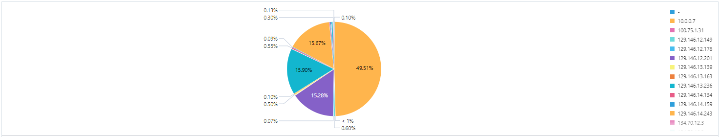

    Primeiramente, altere a visualização para Pizza e selecione um novo conjunto de dados, OCI VCN Flow Logs.
    Na caixa de pesquisa do Painel Campos, procure a string "Origem". Em seguida, arraste e solte "IP de Origem" de "Outro" para a caixa "Agrupar por" no Painel de Visualização e clique em Aplicar.
    Aqui, você pode ver a distribuição de log por "IP de Origem".

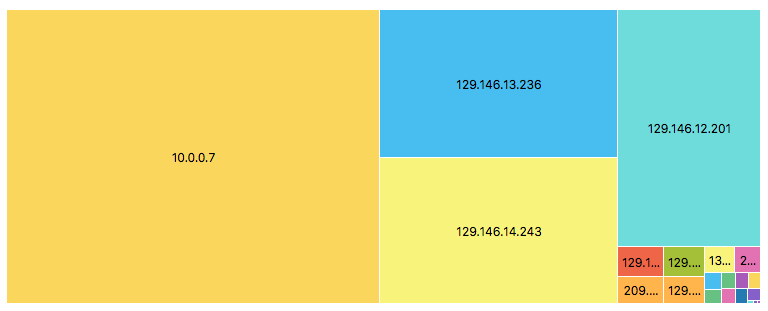

  13. Altere a visualização para um mapa de árvore selecionando "Mapa de árvore" no menu de visualização.
    Selecione "Mapa de árvore" no menu de visualização.
    Nesta página é possível visualizar a distribuição de Destinos-IPs. Salvar Como este widget/pesquisa.

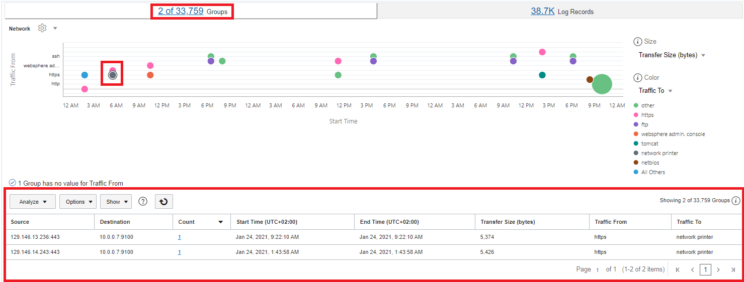

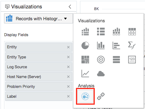

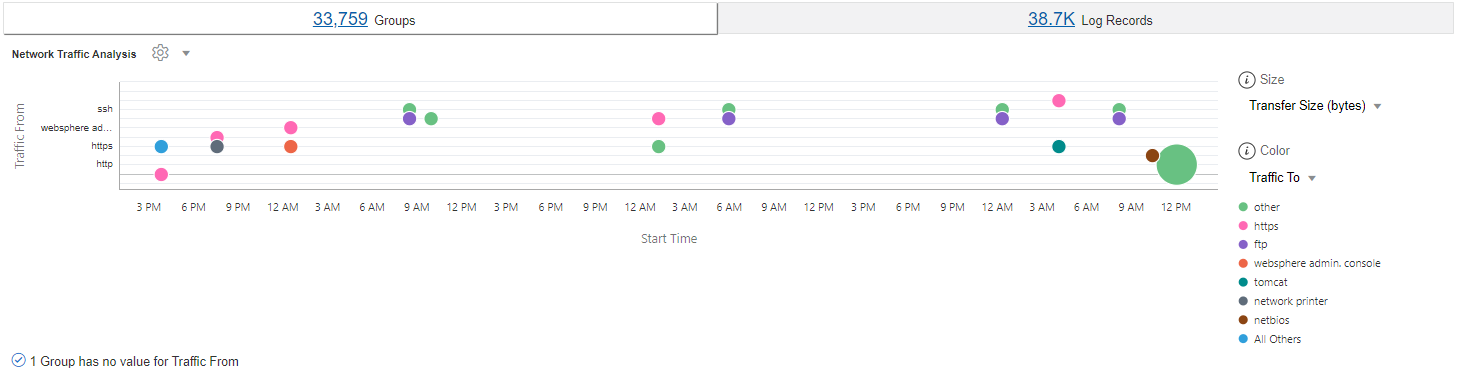

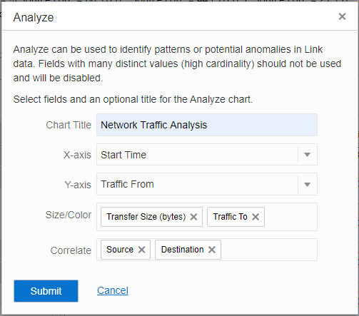

  2. Navegue até Analisar, clique em Criar Gráfico e preencha os campos conforme mostrado abaixo:
  3. Analise clusters e analise os pontos de dados especificados, criando a análise abaixo:

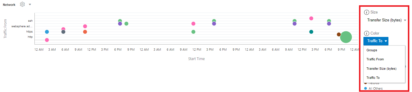

  4. Você pode escolher diferentes campos para controlar o tamanho e as cores dos itens no gráfico.

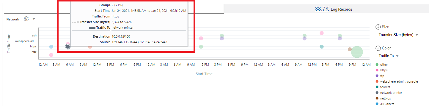

  5. Passe o mouse sobre os itens para ver informações detalhadas sobre eles.
  6. Você pode clicar em itens para ter acesso a seu conteúdo.

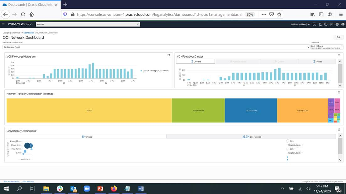

Criar Painéis de Controle

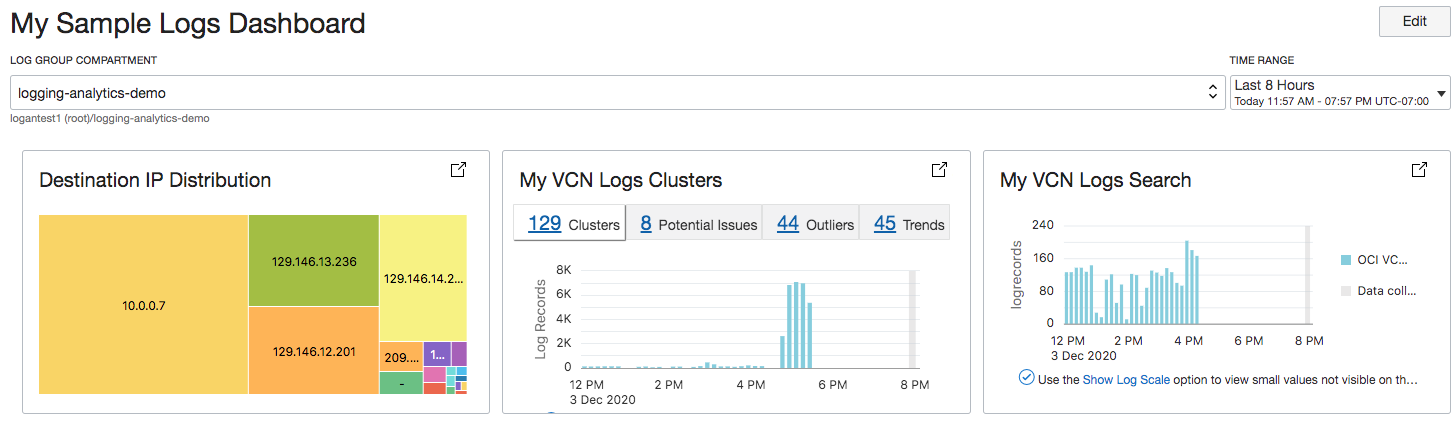

  1. Navegue até o serviço Logging Analytics e clique em Painéis.
  2. Clique em Criar.
    Digite um nome de painel de controle, o compartimento criado anteriormente (logging-analytics-demo) e use as pesquisas salvas disponíveis como widgets para o painel de controle no lado direito. Arraste e solte um widget na tela. Os painéis podem ser dimensionados e movidos na tela. Adicionar outros widgets criados anteriormente. O painel de controle pode ser semelhante a este:
    Ou, assim:
