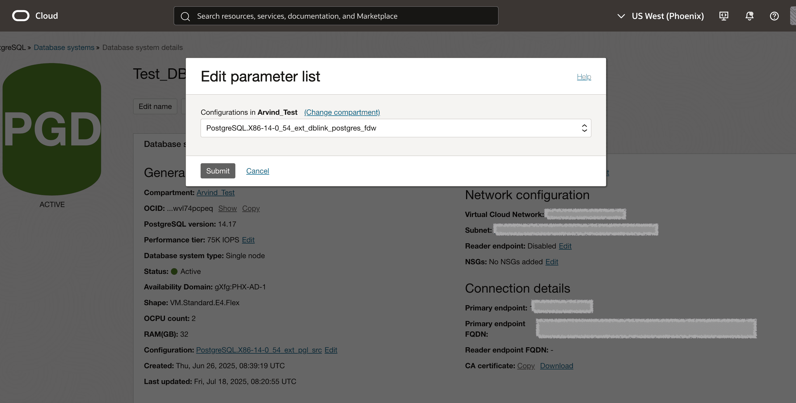

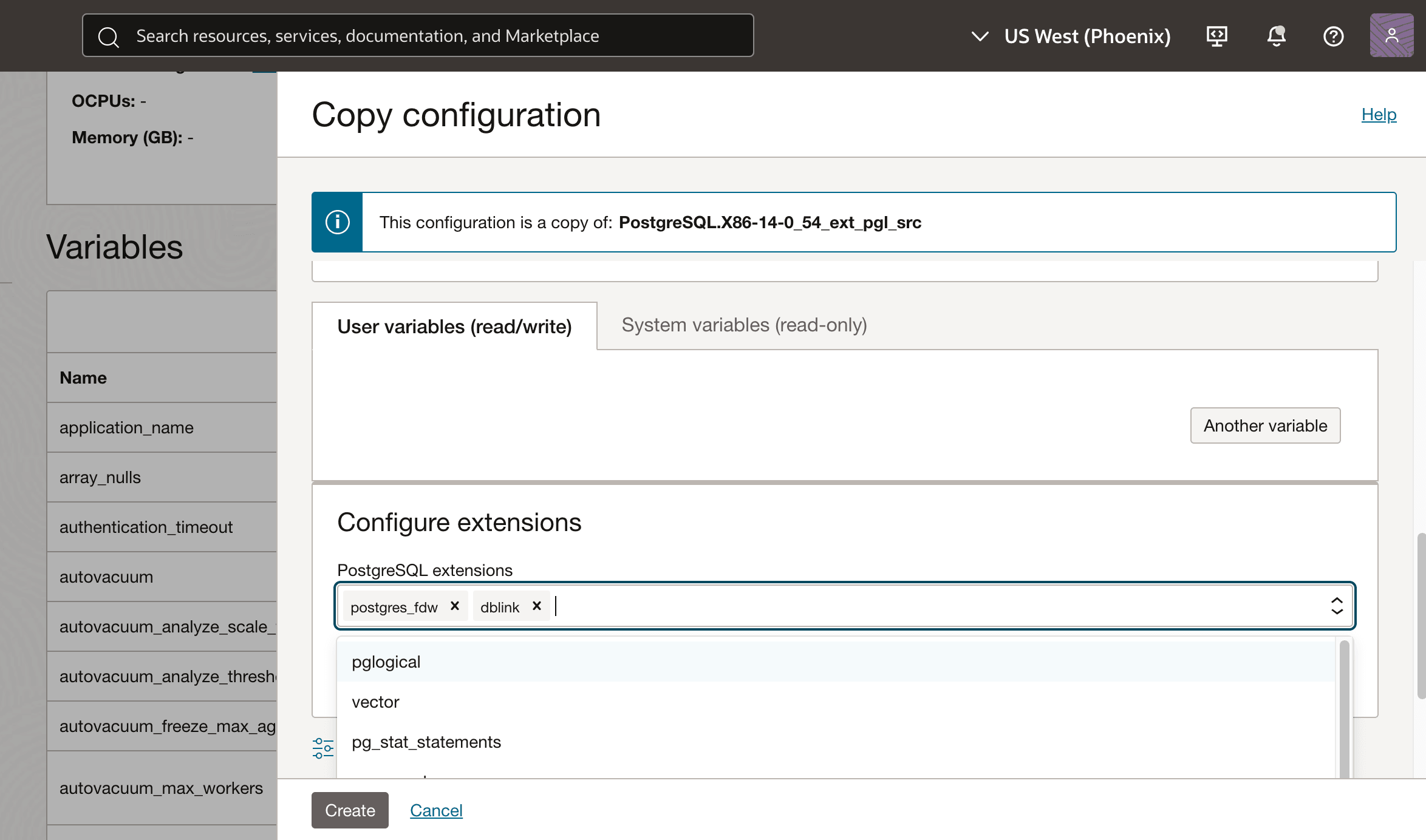

Tarefa 1: Ativar a Extensão postgres_fdw e dblink no OCI Database with PostgreSQL
Ativar a Extensão na Console do OCI.
Crie um arquivo de configuração que ative a extensão dblink ou postgres_fdw.
Aplique a configuração ao sistema de banco de dados.
Ative a Extensão no Nível do Banco de Dados.
Após ativar a extensão na Console do OCI, conecte-se ao banco de dados e execute o comando SQL a seguir.
CREATE EXTENSION postgres_fdw; CREATE EXTENSION dblink;
