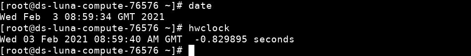

Execute o comando
hwclocksem argumentos para exibir a data e a hora atuais do relógio de hardware.hwclock
Use o comando
hwclockcom a opção–wpara definir o relógio de hardware para o horário atual do sistema.hwclock -w -
Execute o comando
datee o comandohwclockpara confirmar se as definições de data e hora são as mesmas.date hwclockA variação em segundos se deve ao atraso entre a execução dos dois comandos.

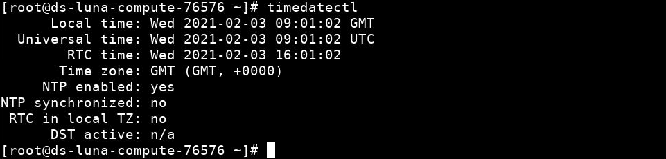

Execute o comando
timedatectlsem argumentos para exibir as informações de data e hora do sistema.timedatectl
Se a saída acima mostrar o serviço NTP: ativo, desative-o da seguinte forma e verifique-o novamente:
timedatectl set-ntp 0 timedatectl

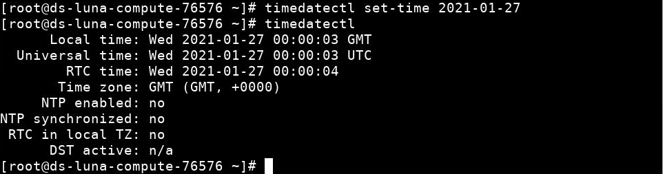

Use o comando
timedatectlpara alterar a data para a data correta.- Substitua a data correta de hoje. O exemplo altera a data para 27 de janeiro de 2021.
- Execute o comando
timedatectlposteriormente sem argumentos para verificar se a data foi alterada.
timedatectl set-time 2021-01-27 timedatectl

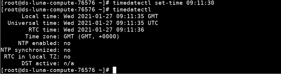

Use o comando
timedatectlpara alterar o horário para o horário correto.- Substitua o horário local atual. O exemplo altera a hora para 09:11:30 AM.
- Insira a hora usando um relógio de 24 horas.
- Execute o comando
timedatectlposteriormente sem argumentos para verificar se o horário foi alterado.
timedatectl set-time 09:11:30 timedatectl

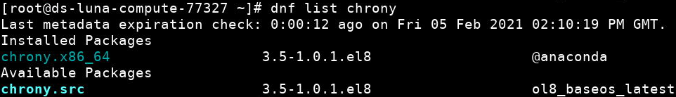

Como usuário root, use o comando
dnfpara verificar sechronyestá instalado.dnf list chrony
- Se necessário, instale
chronyusando o comandodnf.
dnf install chrony -y - Se necessário, instale

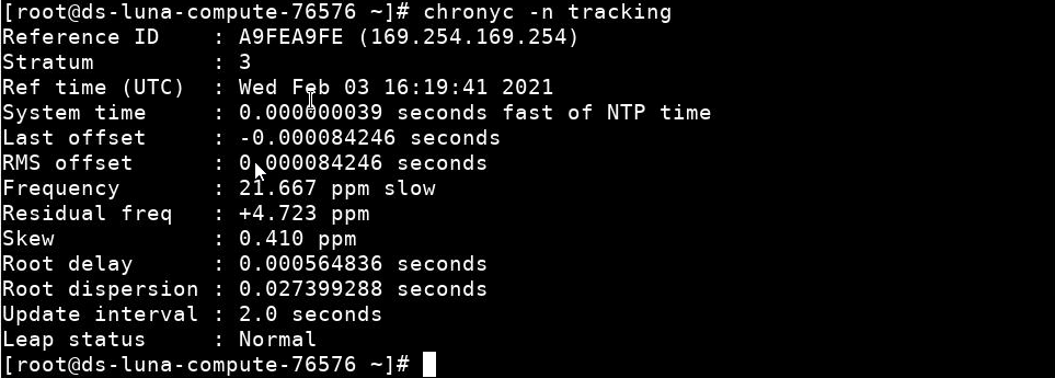

Execute o comando
chronyc -n trackingpara verificar o rastreamento do Chrony. A opção "n" fornece uma saída numérica de endereço de host.- Como alternativa, você pode executar
chronycpara exibir um promptchronyc>e, em seguida, executar o comandotrackingno promptchronyc>. - Digite
quitpara sair do promptchroncyc. - A saída de amostra é mostrada.
chronyc -n tracking
Campos de saída da chave:
Reference ID:Refere-se ao servidor que fornece sincronização.Stratum:A distância de um computador anexado a um relógio de referência altamente preciso.Ref time:A hora mais recente em que o Chrony utilizou uma medida de hora do servidor que fornece sincronização (a hora é UTC).

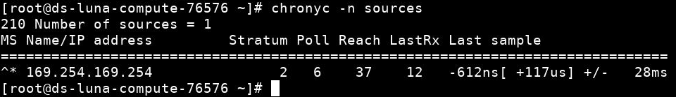

Execute o comando
chronyc -n sourcespara mostrar informações sobre origens de tempochronyd. A opção "n" fornece uma saída numérica de endereço de host.- A saída de amostra é mostrada.
chronyc -n sources

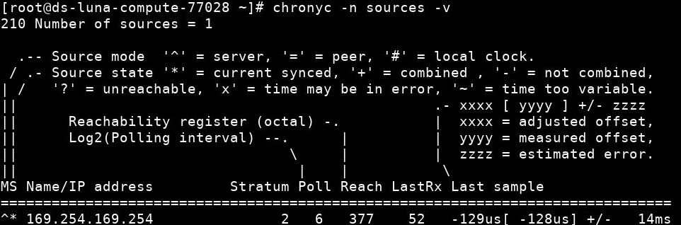

Execute o comando
chronyc -n sourcescom a opção "v" (verbosa) para fornecer descrições de coluna.- A saída de amostra é mostrada.
chronyc -n sources -v

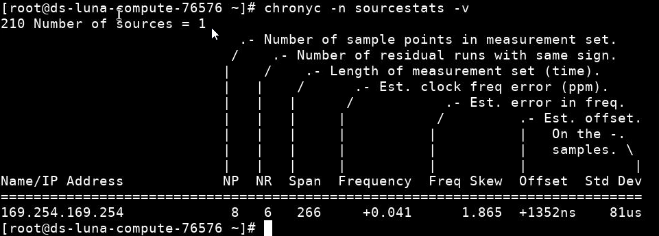

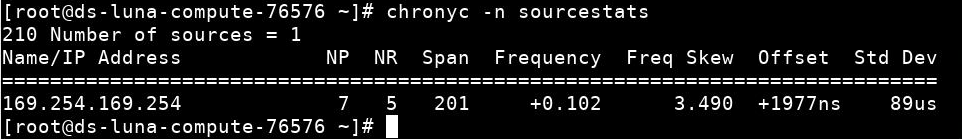

Execute o comando
chronyc -n sourcestats.- Este comando fornece estatísticas sobre cálculos para origens de tempo.
Execute o comando novamente, mas inclua a opção
–vpara obter descrições de coluna.chronyc -n sourcestats -v
