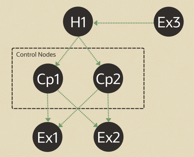

Este inventário de amostra cria um cluster que consiste em dois nós de plano de controle, dois nós de execução, um nó de salto com um único nó de execução remota e um banco de dados remoto.
Esta imagem mostra a topologia da malha de serviços deste cluster.
Este tutorial mostra vários métodos para verificar o status de uma malha de serviços e confirmar a comunicação de topologia entre os vários nós.

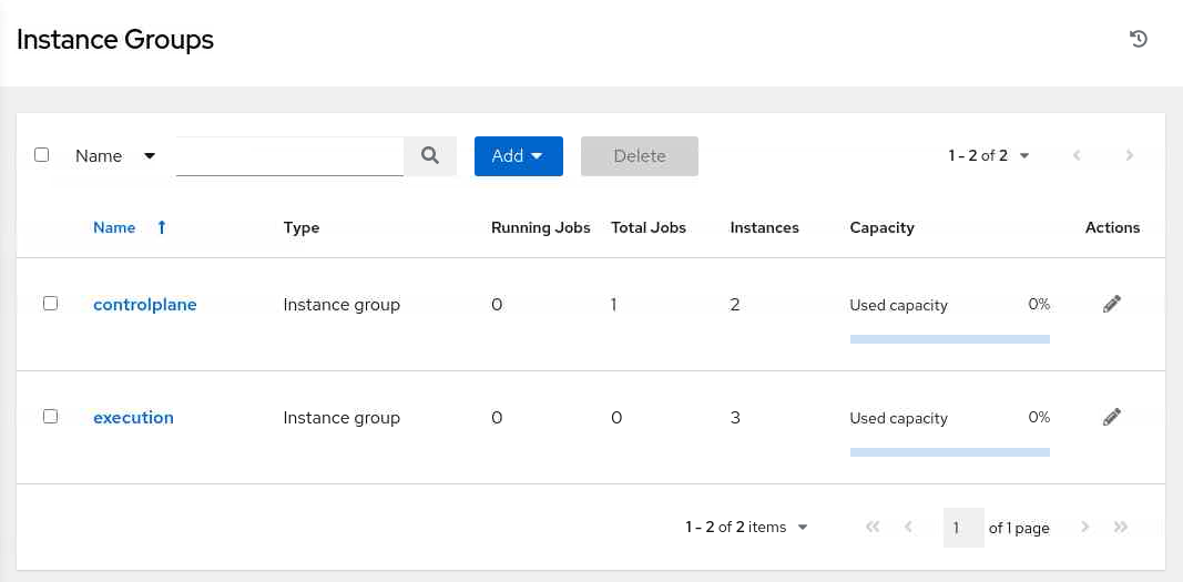

Confirmar Grupos de Instâncias no WebUI
Um Grupo de Instâncias permite agrupar instâncias em um cluster com base em políticas. Essas políticas determinam o comportamento do grupo de instâncias e a execução de quais jobs.
Clique em Grupos de Instâncias em Administração no menu de navegação.
Verifique a página Grupos de Instâncias.
A página mostra a capacidade com base nas definições da política. Consulte Gerenciando Grupos de Instâncias no capítulo Configurando Recursos da documentação do Guia do Usuário do Oracle Linux Automation Manager para obter mais detalhes sobre essas definições de política.

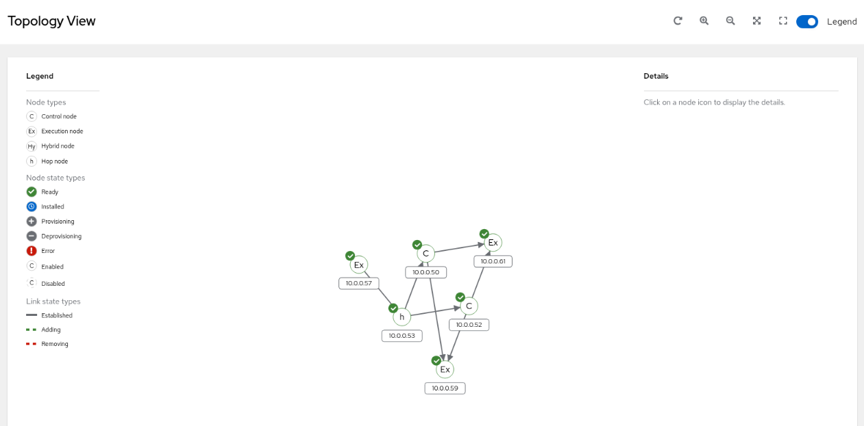

Visualizar a Topologia do Cluster
Clique em View de Topologia na seção Administração no menu de navegação.
Revise a página View de Topologia.
A página mostra um layout gráfico da topologia do cluster contendo cada um de seus nós. A rolagem sobre os nós mostra setas de um nó para outro, indicando sua associação de pares.

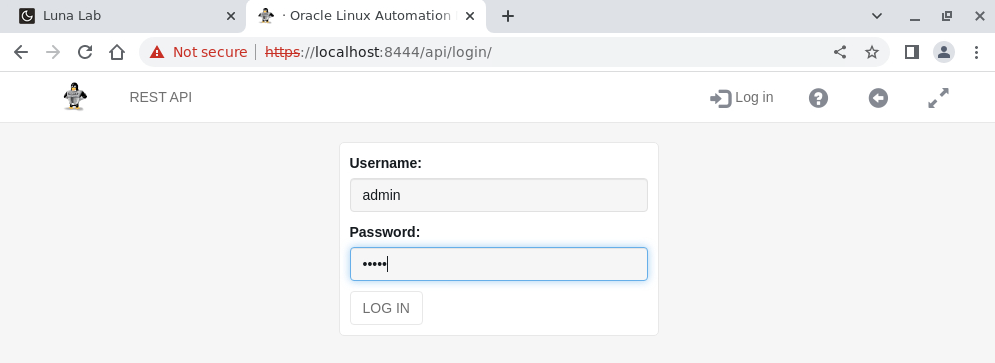

Alterne para uma janela do navegador no ambiente de laboratório gratuito e digite o URL.
https://localhost:8444/api/login/
Observação: aprove o aviso de segurança com base no navegador usado. Clique no botão Avançado do Chrome e, em seguida, no link Prosseguir para o localhost (inseguro).
Faça log-in na API REST do Oracle Linux Automation Manager. Use o Nome de Usuário
admin
e a Senhaadmin
criados durante a implantação automatizada. -

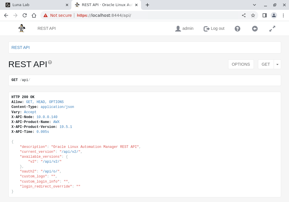

A API REST é exibida após um log-in bem-sucedido.
Clique em um dos hiperlinks /api/v2/ na área de resposta.
O clique executa uma solicitação GET e exibe todos os recursos de API disponíveis.
Role para a parte inferior e clique no link mesh_visualizer.
Examine a saída.
Observe os diferentes nós e seu node_type específico. A seção links mostra como cada nó se associa na malha de serviços.
