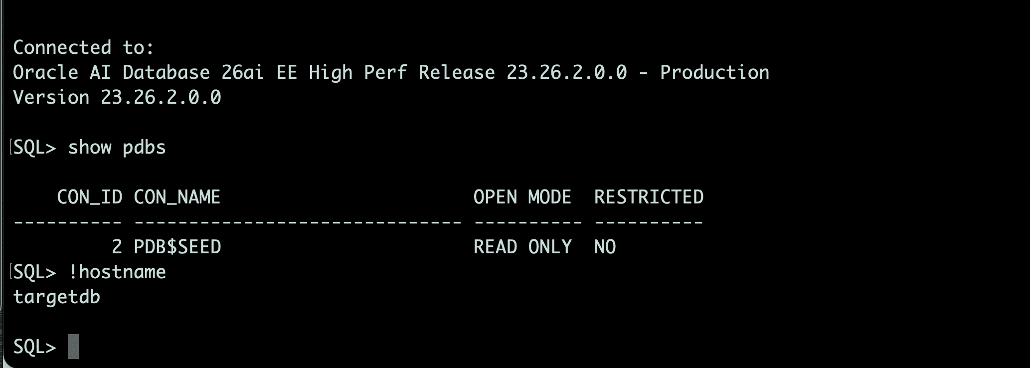

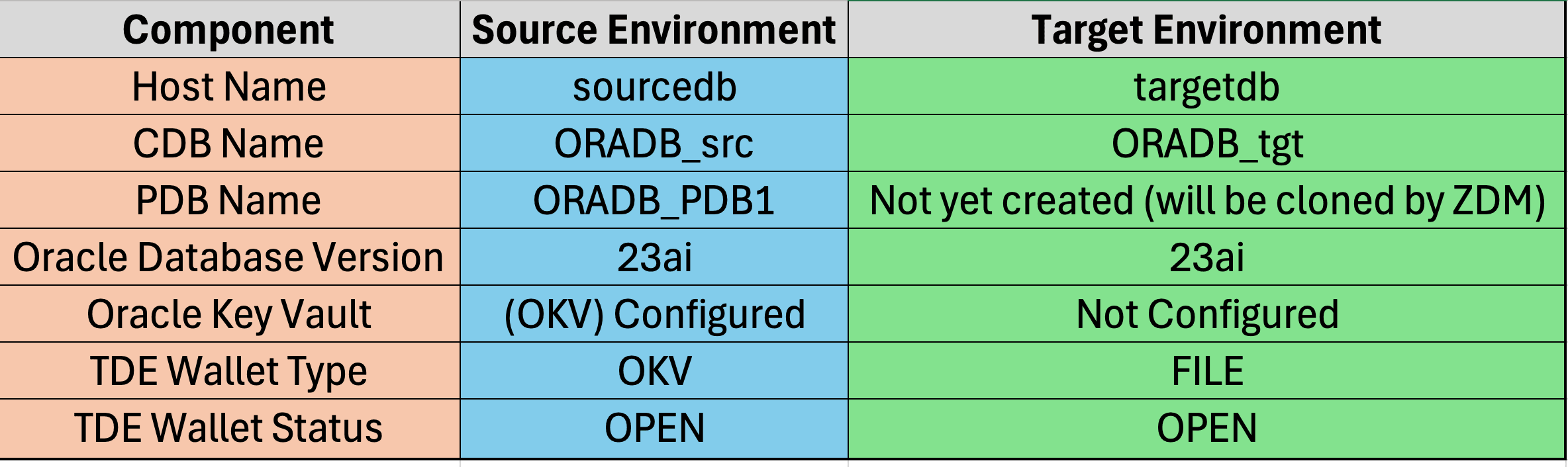

O Ambiente

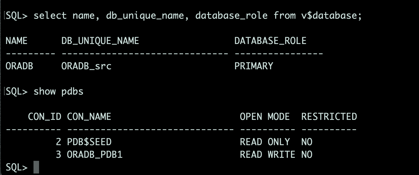

Para fins de demonstração, este tutorial usa o OCI Oracle Base Database Service com o Oracle AI Database 26ai, versão 23.26.2.0.0.
Origem: nome do host: sourcedb, nome do BD: ORADB, nome exclusivo do BD: ORADB_src TDE é gerenciado pelo Oracle Key Vault (OKV).
Destino: nome do host: targetdb, nome do banco de dados: ORADB, nome exclusivo do banco de dados: ORADB_tgt TDE usa uma wallet baseada em arquivo.

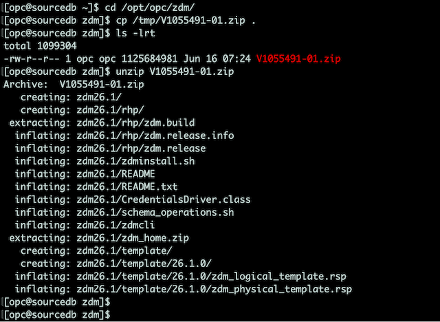

Etapa 2. Copie o arquivo V1055491-01.zip para um diretório com armazenamento gratuito suficiente.
Após fazer download do software, copie o arquivo ZIP para o host do banco de dados de origem (ou o host de destino se você planeja usar a Implantação Instantânea do destino) e prossiga com a extração na próxima etapa.
A extração do arquivo ZIP cria o subdiretório zdm26.1. O software ZDM extraído está localizado em /opt/opc/zdm/zdm26.1.

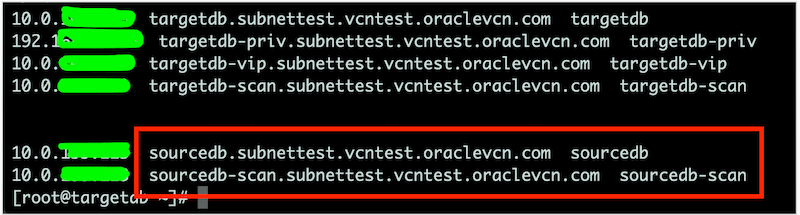

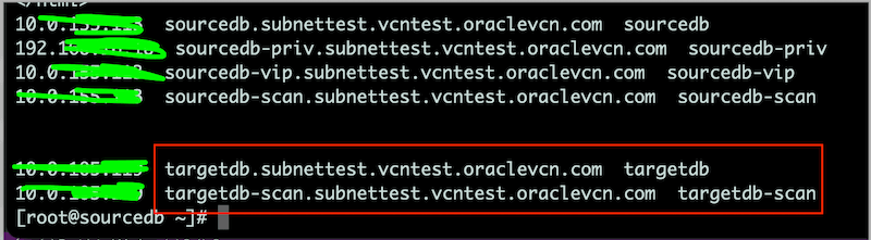

Passo 3: Atualize o arquivo /etc/hosts em cada host com o nome do outro host e endereço IP.
Adicione o nome do host de origem e as informações de IP ao arquivo /etc/hosts do host de destino.
Adicione o nome do host de destino e as informações de IP ao arquivo /etc/hosts do host de origem.

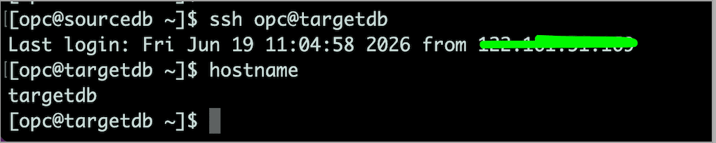

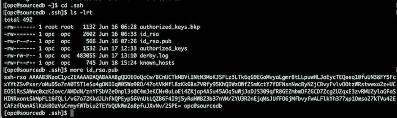

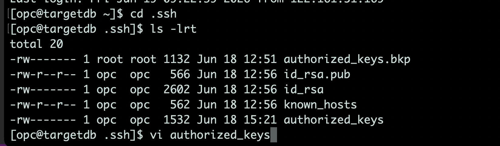

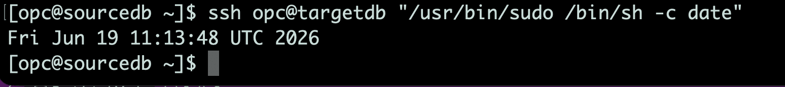

Etapa 4: Copie a chave pública SSH para o usuário do sistema operacional (neste caso, opc) no host de origem e adicione-a ao arquivo allowed_keys para o usuário do sistema operacional (neste caso, também opc) no host de destino.
No host de Origem
No host de Destino
Teste a conectividade SSH da origem com o host do banco de dados de destino:
Verifique se o TTY está desativado para o usuário com privilégios SSH. Se o TTY estiver desativado, o seguinte comando retornará a data do host remoto sem erros:

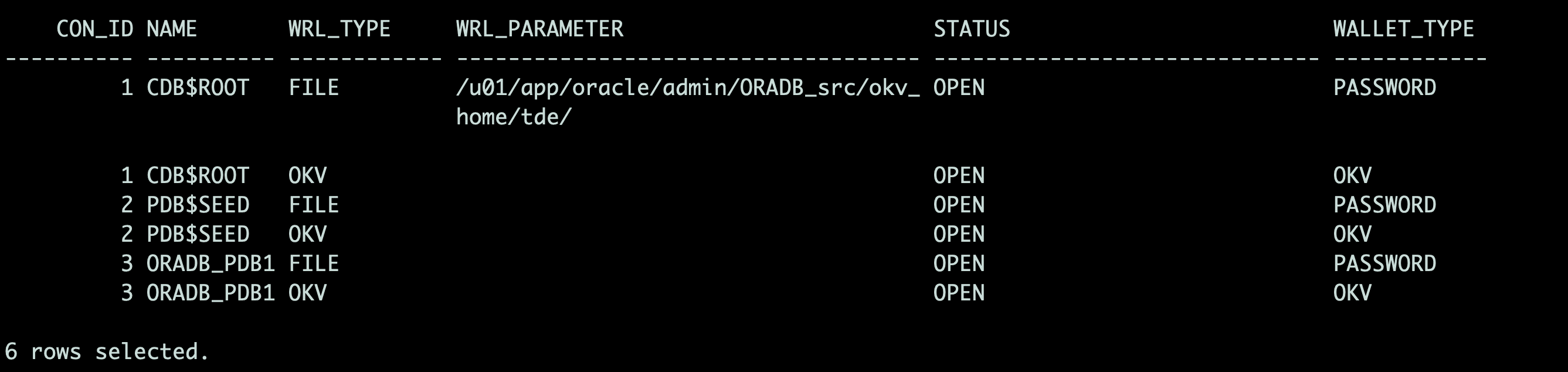

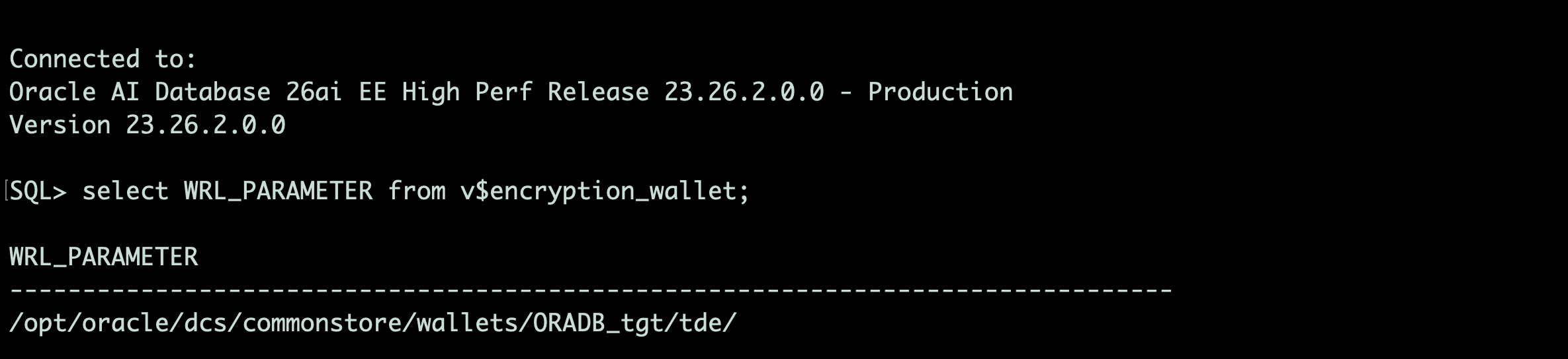

Etapa 5: Verifique se a TDE no banco de dados de origem é gerenciada pelo Oracle Key Vault (OKV).

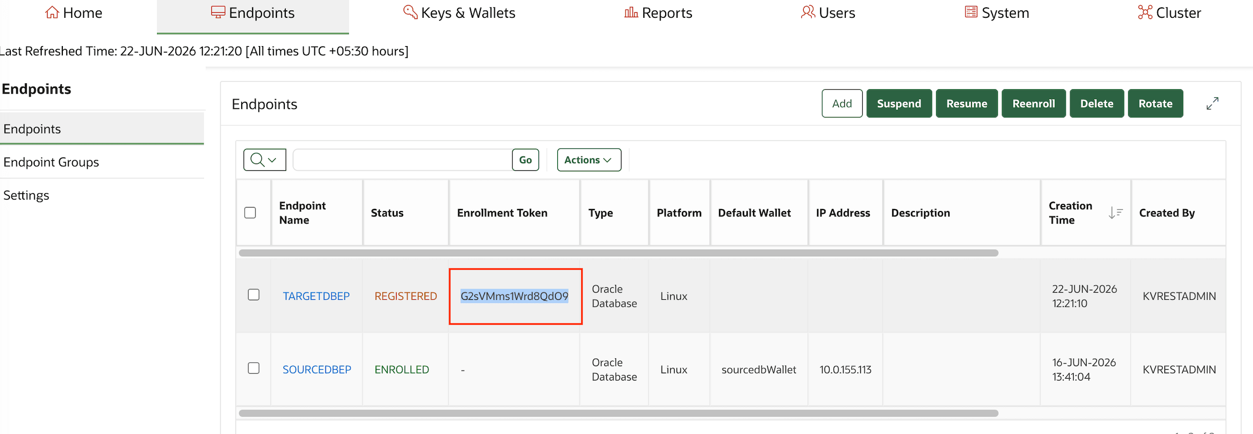

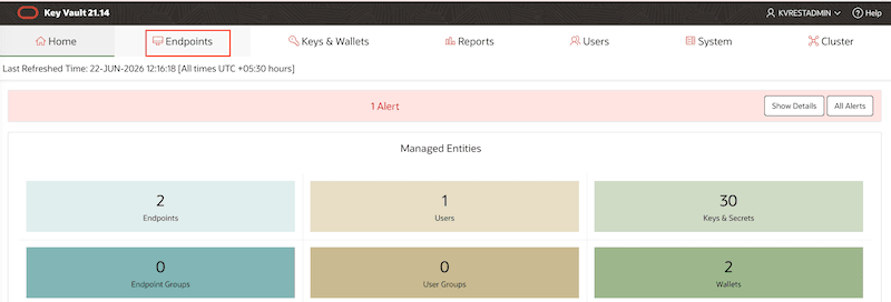

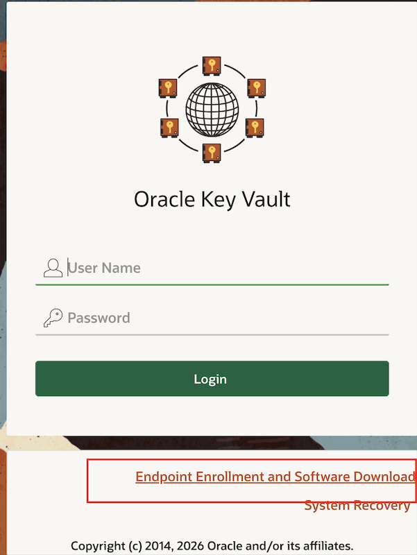

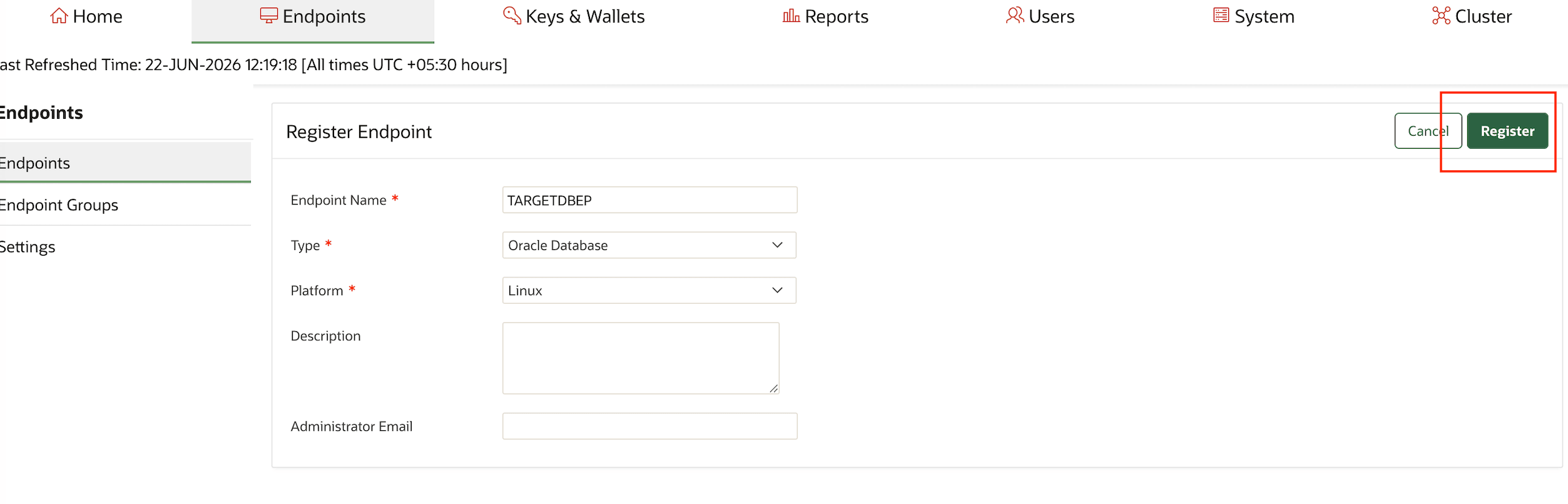

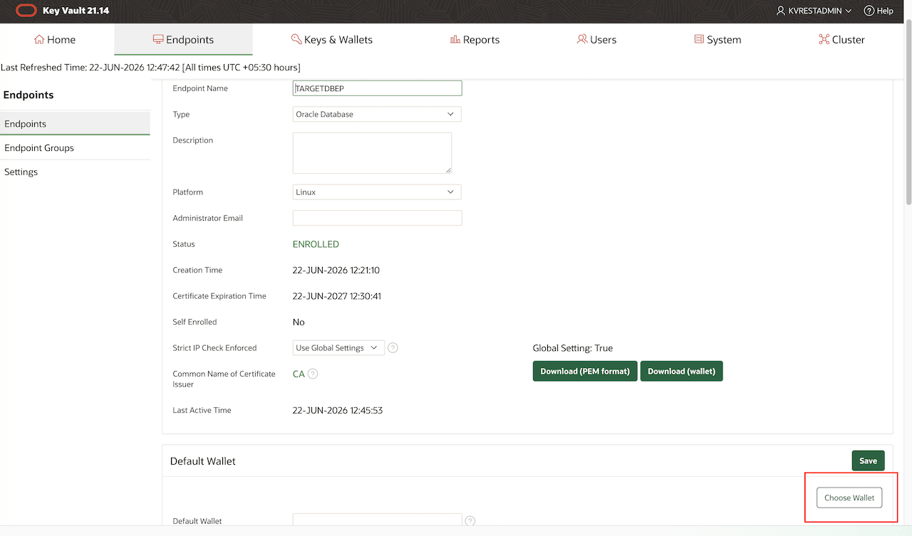

1: Registrar o Banco de Dados de Destino como um Ponto Final do OKV (Oracle Key Vault).

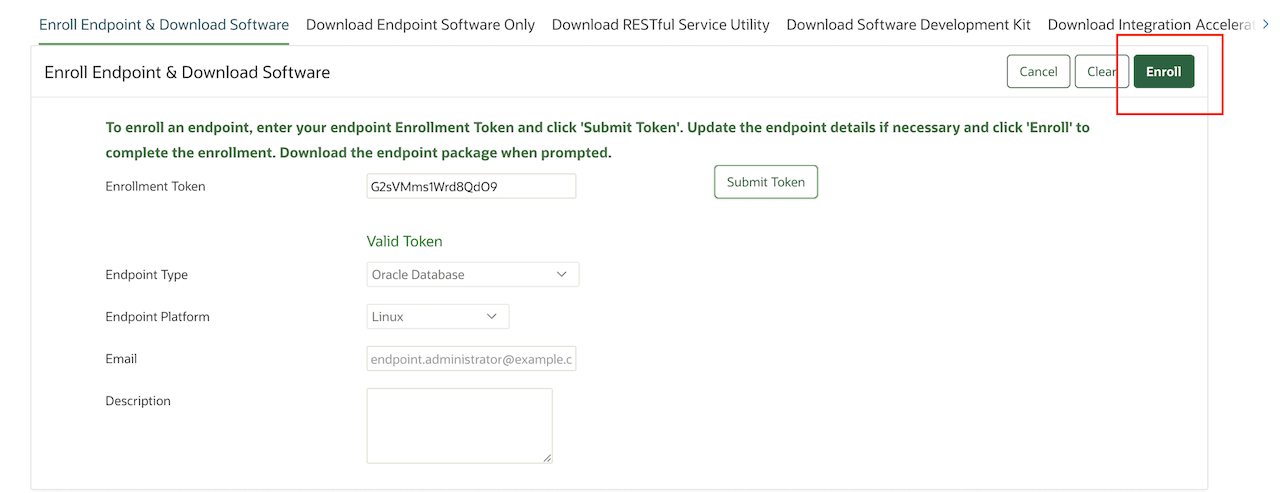

2: Copiar o Token de Inscrição do Oracle Key Vault (OKV).

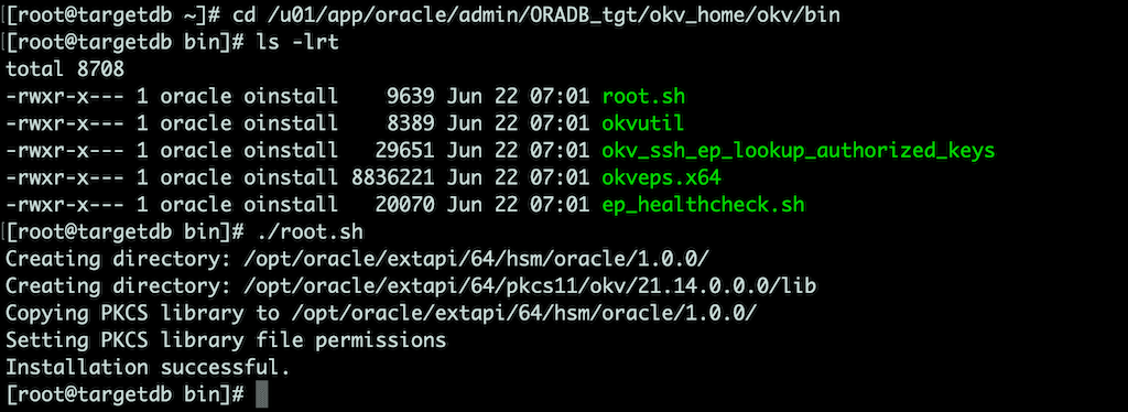

3: Inscrever o Ponto Final do Banco de Dados de Destino e Fazer Download do Software do Ponto Final do Oracle Key Vault (OKV).

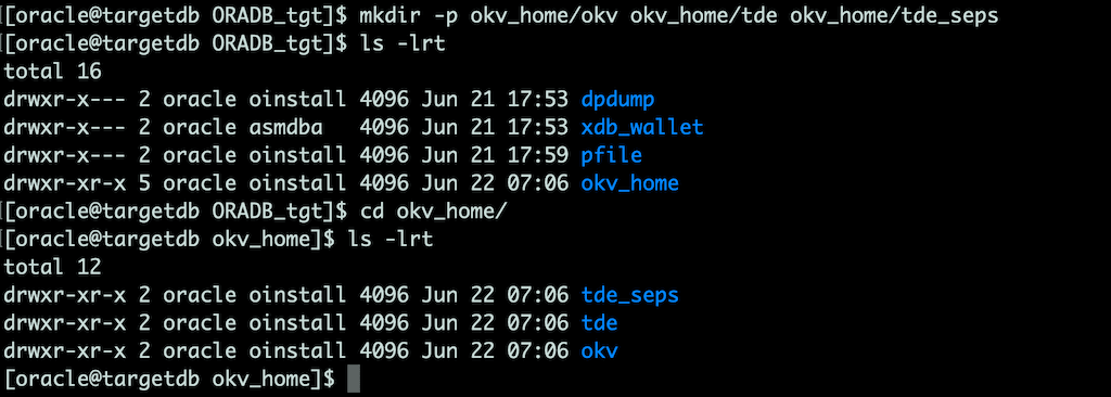

4: Crie os diretórios necessários para o OKV no host de destino:

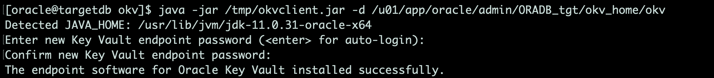

5: Instalar o arquivo JAR do ponto final do Oracle Key Vault:

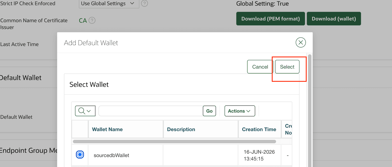

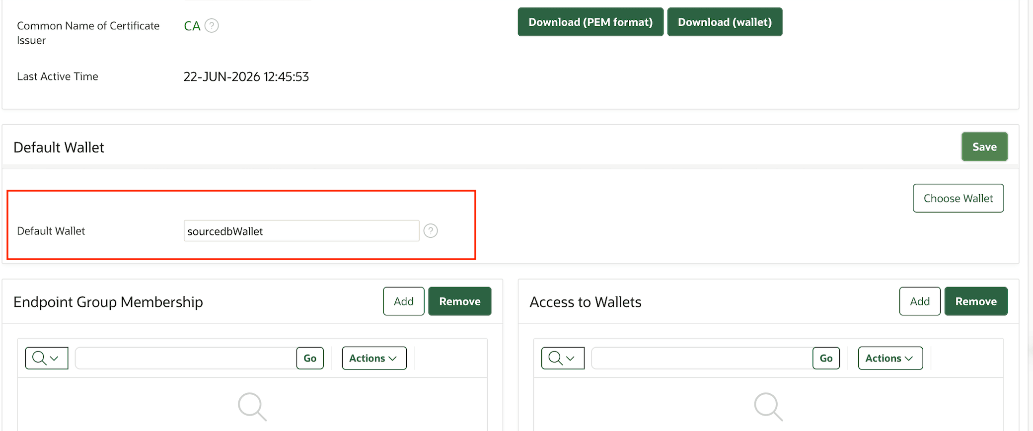

6: Designar a wallet virtual de origem ao ponto final de destino:

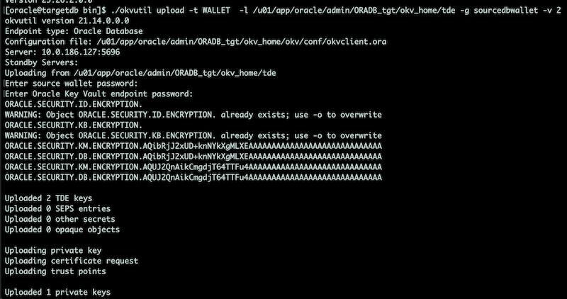

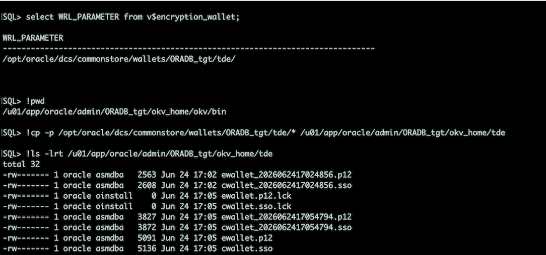

7: Fazer upload das wallets atuais para o OKV (Oracle Key Vault) (Migração da Wallet Baseada em Arquivo para o OKV):
Depois que a conexão com o OKV for verificada, faça upload das wallets atuais para o OKV. Para verificar a localização atual de WALLET_ROOT, execute a seguinte consulta:
Após identificar o local da wallet, copie as wallets existentes para WALLET_ROOT/tde:
Quando a cópia estiver concluída, faça upload das wallets para o OKV usando WALLET_ROOT/okv/bin/okvutil com as wallets armazenadas em WALLET_ROOT/tde:

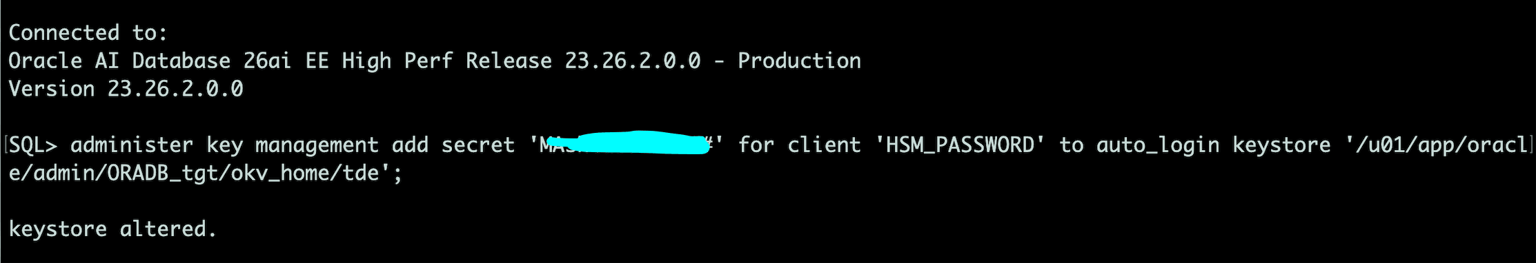

8: Adicione a senha do OKV à área de armazenamento de chaves para ativar o log-in automático na área de armazenamento de chaves do OKV.(RUN ON ALL NODES):

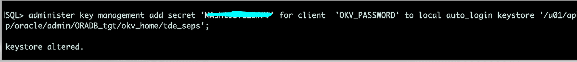

9: Adicionar Chave Secreta para usar o armazenamento externo (RUN ON ALL Nodes):

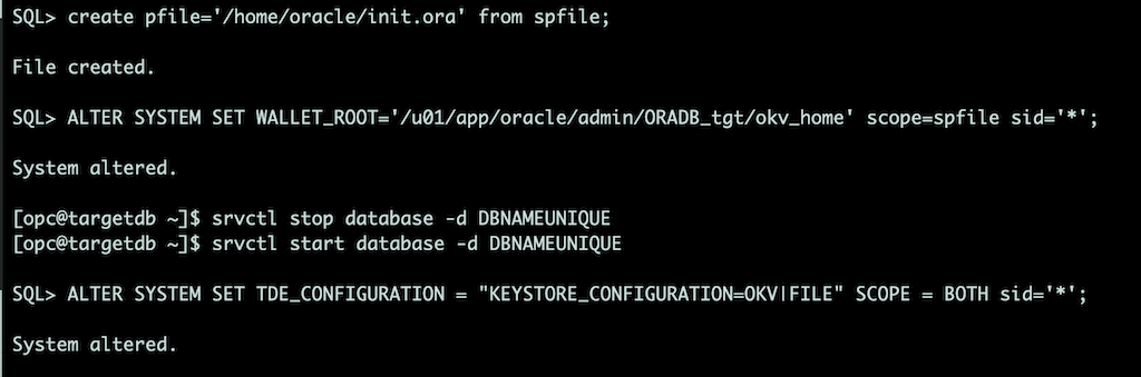

10: Atualizar Parâmetros de Inicialização do Banco de Dados:
Atualize os parâmetros de inicialização wallet_root e tde_configuration para uso do OKV. Observe que o parâmetro de inicialização tde_configuration depende do parâmetro wallet_root. Como o parâmetro wallet_root tem escopo SPFILE, é necessária uma reinicialização do banco de dados para que as alterações tenham efeito.
Além disso, definir wallet_root e tde_configuration substitui a definição ENCRYPTION_WALLET_LOCATION no sqlnet.ora.
Antes de atualizar os parâmetros de inicialização do banco de dados, execute um backup do spfile.

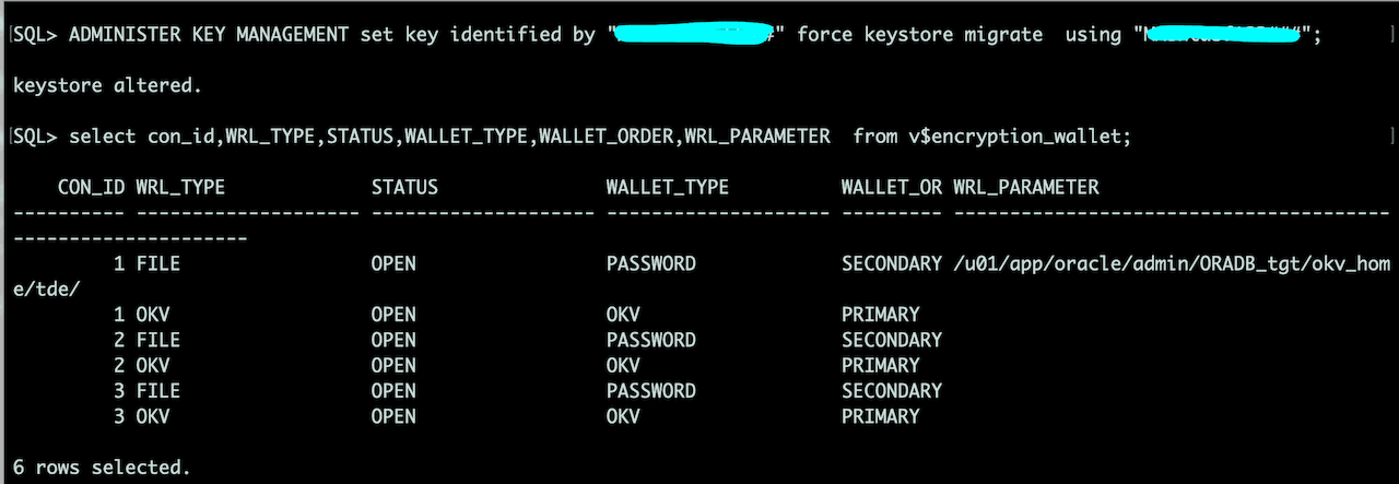

13: Migrar a Área de Armazenamento de Chaves TDE para o Oracle Key Vault (OKV).
Execute o comando a seguir em um nó do banco de dados para migrar o armazenamento de chaves do software TDE para o Oracle Key Vault (OKV).
SQL>ADMINISTER KEY MANAGEMENT set key identified by "<OKV-pwd>" force keystore migrate using "TDE-wallet-password";
Quando o comando retornar com sucesso, reinicie o banco de dados para verificar se a comunicação com o Oracle Key Vault está funcionando corretamente:
[opc@targetdb ~]$ srvctl stop database -d DBNAMEUNIQUE
[opc@targetdb ~]$ srvctl start database -d DBNAMEUNIQUE

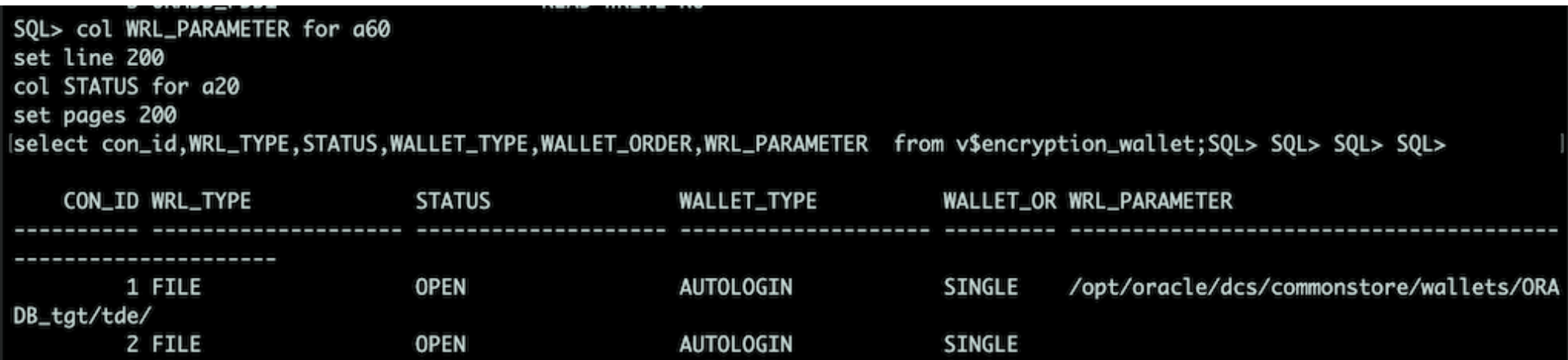

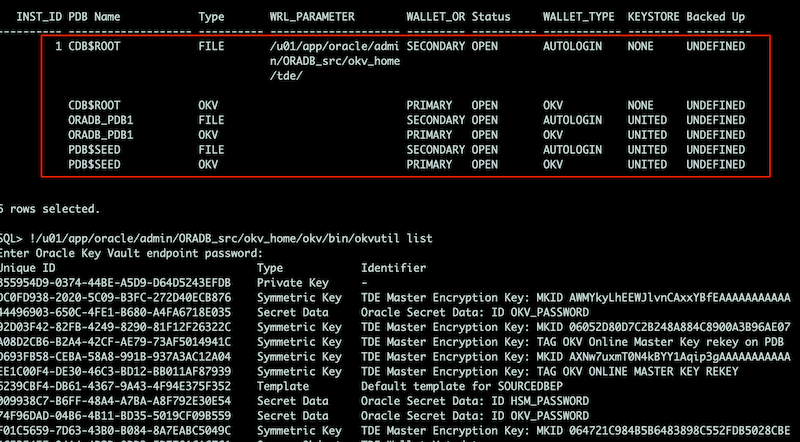

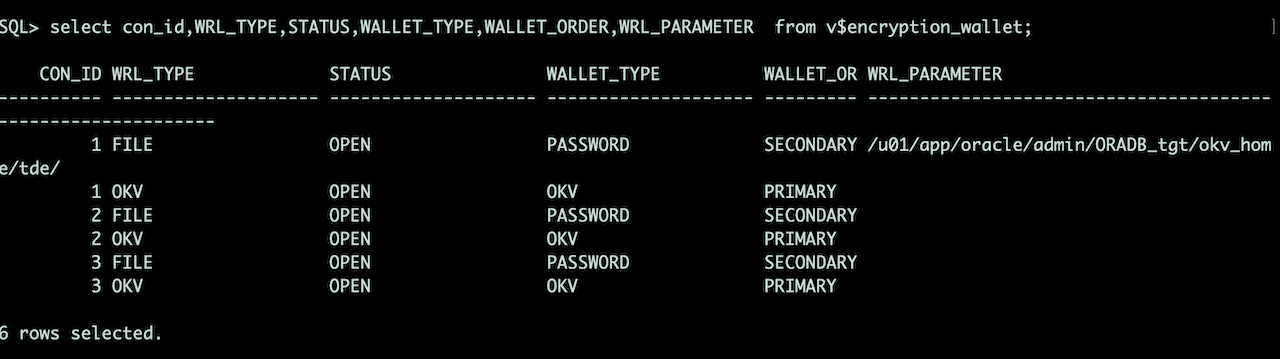

14: Verificar a Configuração do OKV (Oracle Key Vault)
Execute as consultas a seguir para verificar se a configuração do Oracle Key Vault (OKV) está configurada corretamente e se o banco de dados pode acessar o armazenamento de chaves externo.

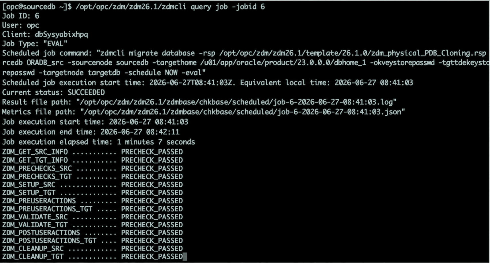

Etapa 8: Execute o seguinte comando no host do banco de dados de origem para avaliar a migração e validar se os ambientes de origem e destino estão prontos para migração.
[opc@sourcedb ~]$ /opt/opc/zdm/zdm26.1/zdmcli migrate database \
> -rsp /opt/opc/zdm/zdm26.1/template/26.1.0/zdm_physical_PDB_Cloning.rsp \
> -sourcedb ORADB_src \
> -sourcenode sourcedb \
> -targethome /u01/app/oracle/product/23.0.0.0/dbhome_1 \
> -tdekeystorepasswd \
> -tgttdekeystorepasswd \
> -targetnode targetdb \
> -schedule NOW \
> -eval
Enter source database ORADB_src SYS password:
Enter source database ORADB_src TDE keystore password:
Enter target container database TDE keystore password:
Migration evaluation job started
Result file path: /opt/opc/zdm/zdm26.1/zdmbase/chkbase/scheduled/job-6-2026-06-27-09:08:10.log
======================JOB_EXECUTION_DETAILS_START======================
User: opc
Client: dbSysyabixhpq
Observação:
Se a senha do ponto final do Oracle Key Vault (OKV) for igual à senha do armazenamento de chaves TDE, as opções
-tdekeystorepasswde-tgttdekeystorepasswdserão suficientes.Se a senha do ponto final do OKV for diferente da senha da área de armazenamento de chaves TDE, especifique também as seguintes opções:
-okvkeystorepasswd– Solicita a senha do ponto final do OKV de origem.-tgtokvkeystorepasswd– Prompts para a senha de ponto final do OKV de destino.Essas opções permitem que o ZDM seja autenticado com os pontos finais do Oracle Key Vault independentemente das senhas do armazenamento de chaves de TDE durante a migração da wallet.

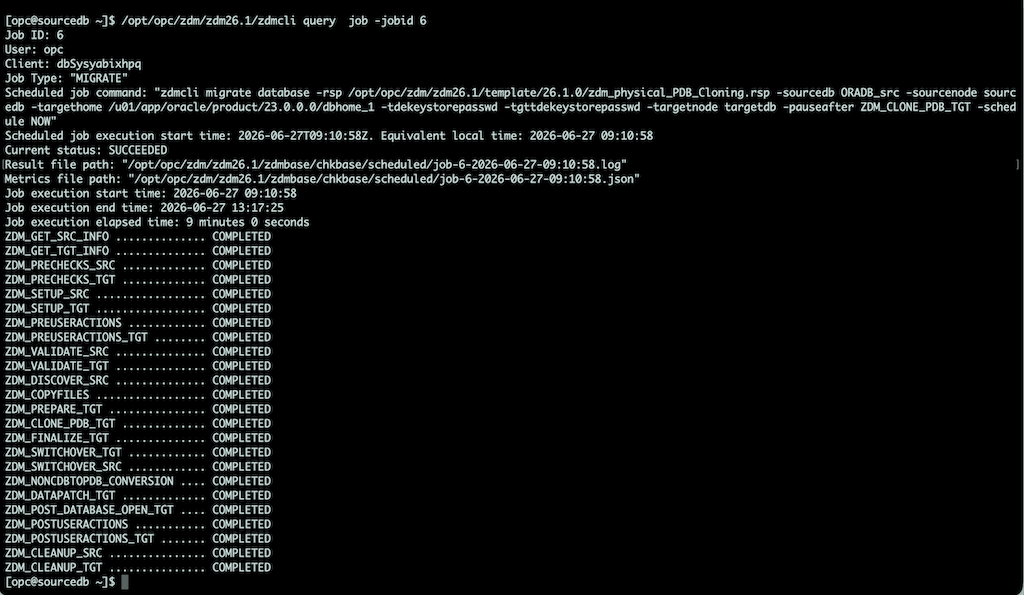

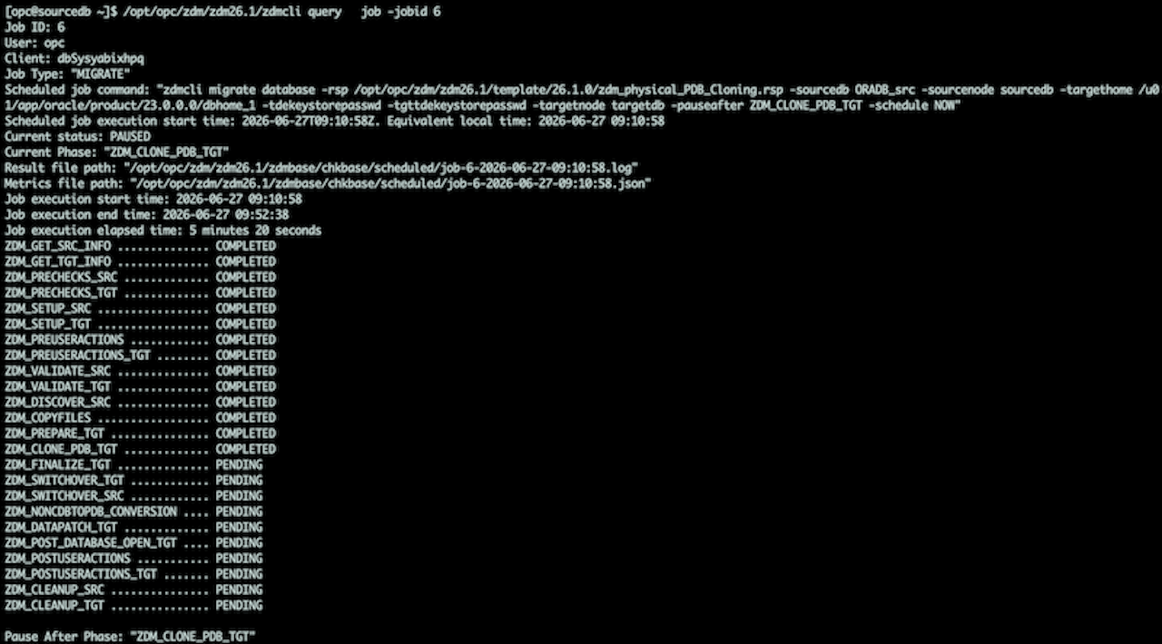

Verifique o status do job de migração, conforme mostrado abaixo.

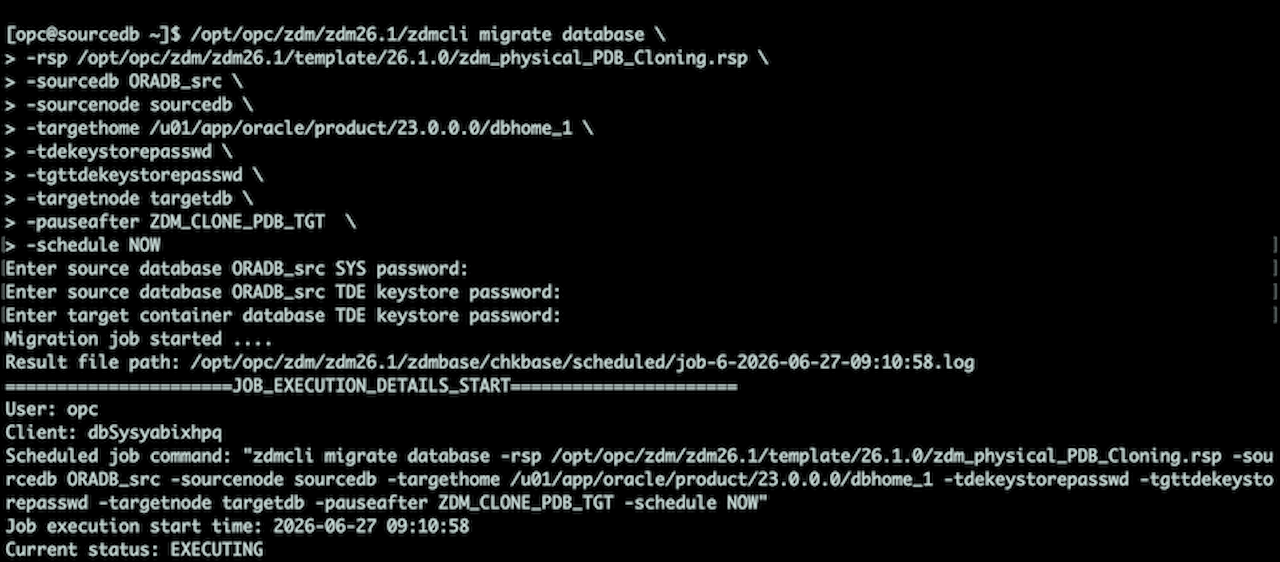

Etapa 9: Inicie a migração e use a opção -pauseafter para interromper a migração após a fase ZDM_CLONE_PDB_TGT. Durante essa fase, as alterações feitas no PDB de origem são sincronizadas com o PDB de destino no intervalo especificado por ZDM_PDB_REFRESH_INTERVAL.

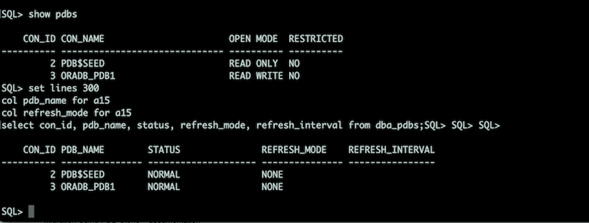

Etapa 10: Verifique o status do job de migração.

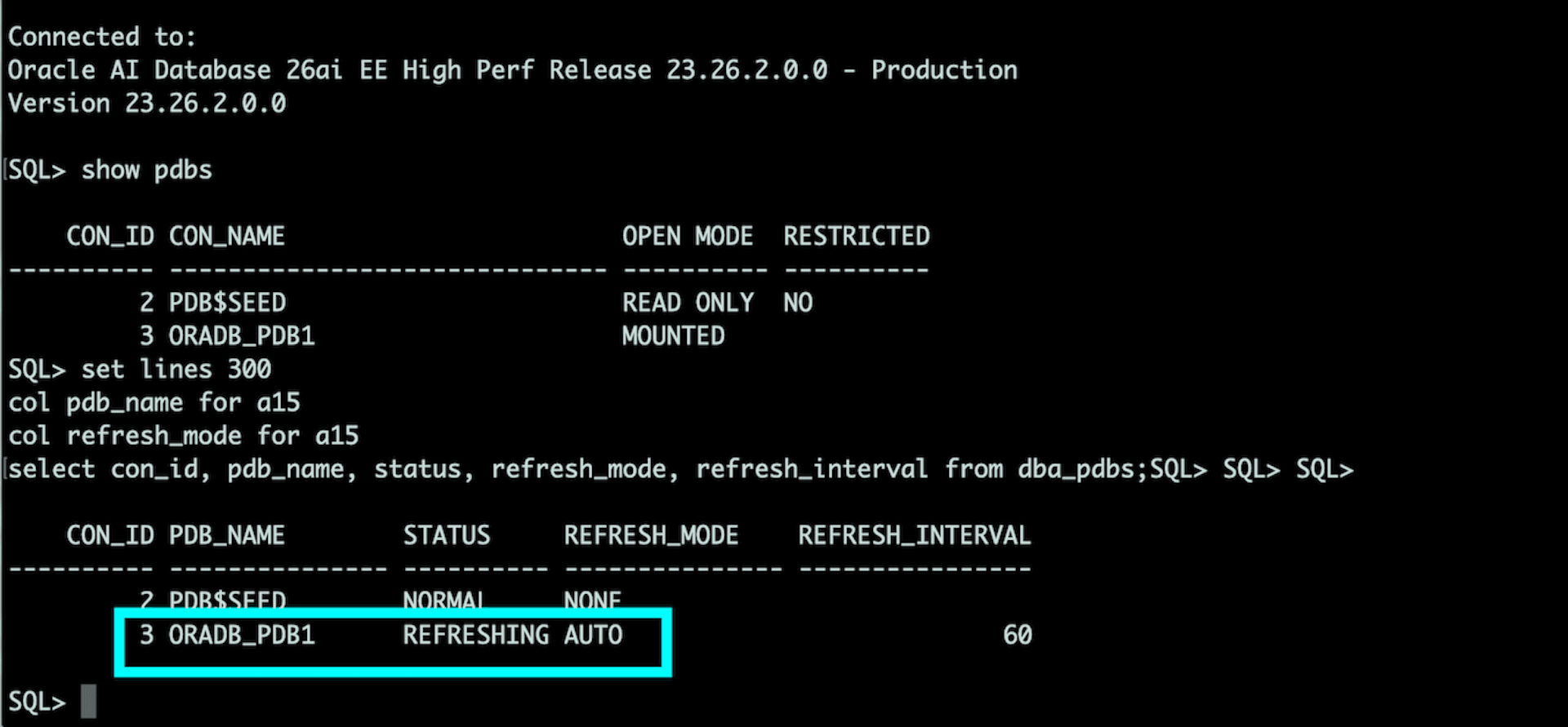

Verifique o status do PDB de destino.
Etapa 11: Retome o job de migração quando estiver pronto para executar o switchover final do aplicativo.
[opc@sourcedb ~]$ /opt/opc/zdm/zdm26.1/zdmcli resume job -jobid 6
Verifique o status do PDB de destino após a conclusão da migração:

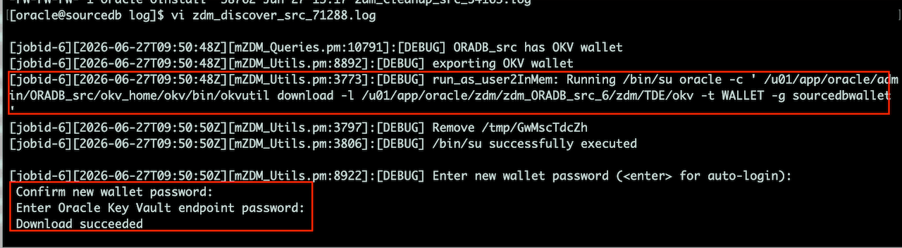

Verificar Migração Automática da Wallet de TDE
O seguinte log mostra que o ZDM faz download automaticamente da wallet de TDE do Oracle Key Vault (OKV) no host do banco de dados de origem:
