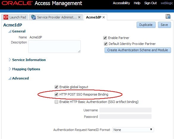

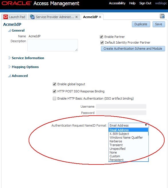

Console de Administração do OAM
Para configurar o formato NameID solicitado pela Console de Administração do OAM, execute as seguintes etapas:
- Vá para a Console de Administração do OAM:
http(s)://oam-admin-host:oam-adminport/oamconsole - Navegue até Federação de Identidades, Administração do Provedor de Serviços
- Abra o Parceiro IdP que deseja modificar
- Na caixa drop-down Formato de Solicitação de Autenticação
NameIDcom um dos valores:None: O formatoNameIDé definido como PadrãoEmail Address: O formatoNameIDserá definido comourn:oasis:names:tc:SAML:1.1:nameidformat:emailAddressX.509 Subject: O formatoNameIDserá definido comourn:oasis:names:tc:SAML:1.1:nameidformat:X509SubjectNameWindows Name Qualifier: O formatoNameIDserá definido comourn:oasis:names:tc:SAML:1.1:nameidformat:WindowsDomainQualifiedNameKerberos: O formatoNameIDserá definido comourn:oasis:names:tc:SAML:2.0:nameidformat:kerberosTransient: O formatoNameIDserá definido comourn:oasis:names:tc:SAML:2.0:nameidformat:transientUnspecified: O formatoNameIDserá definido comourn:oasis:names:tc:SAML:1.1:nameidformat:unspecifiedCustom: Nesse caso, um campo é exibido permitindo que o administrador indique o formatoNameIDpersonalizado para usar O formatoNameIDserá definido com o formato especificado- Persistent
: TheNameIDformat will be seturn:oasis:names:tc:SAML:2.0:nameidformat:persistentwe selectedEmail Address` neste exemplo
- Clique em Salvar

<samlp:NameIDPolicy AllowCreate="true"/>
</samlp:AuthnRequest>
Após as alterações executadas pela Console de Administração do OAM ou pelo comando WLST setIdPPartnerNameIDFormat() do OAM, em que o Endereço de E-mail é solicitado como o Formato NameID, o SAML 2.0 AuthnRequest a seguir é gerado:
<samlp:AuthnRequest ForceAuthn="false"
IsPassive="false"
ProtocolBinding="urn:oasis:names:tc:SAML:2.0:bindings:HTTP-
POST" ID="id-
E4BOT7lwbYK56lO57dBaqGUFq01WJSjAHiSR60Q4"
Version="2.0" IssueInstant="2014-04-01T21:39:14Z"
Destination="https://acme.com/saml20/sso">
<saml:Issuer
Format="urn:oasis:names:tc:SAML:2.0:nameidformat:entity">https://sp.com
/oam/fed</saml:Issuer>
<samlp:NameIDPolicy
Format="urn:oasis:names:tc:SAML:1.1:nameidformat:emailAddress" AllowCreate="true"/> </samlp:AuthnRequest>
Para configurar o Binding de Resposta/Asserção de SSO por meio da Console de Administração do OAM, execute as seguintes etapas:
http(s)://oam-admin-host:oam-adminport/oamconsole. - Navegue até Federação de Identidades, Administração do Provedor de Serviços.
- Abra o Parceiro IdP que deseja modificar.
- Marque a caixa "Binding de Resposta HTTP POST SSO" para solicitar o IdP para retornar a Resposta SSO via HTTP POST; caso contrário, desmarque-a para solicitar o artefato.
- Clique em Salvar.
