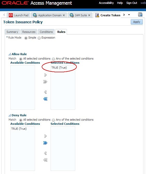

- A restrição verdadeira que é usada para indicar que IdP deve emitir tokens para todos os usuários dos parceiros SP listados na política

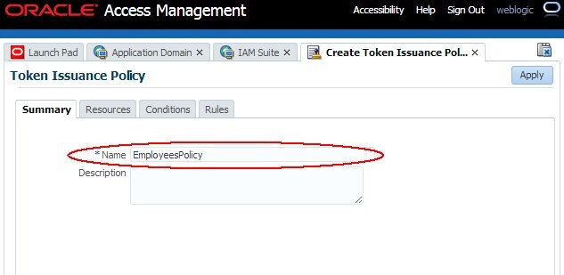

Clique em Criar Política de Emissão de Token
Digite um nome (por exemplo EmployeesPolicy)

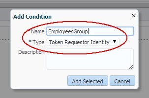

- Clique em Adicionar para adicionar uma constraint ao grupo de funcionários
- Informe os detalhes das restrições:
Name: por exemplo,EmployeesGroupType: Identidade do Solicitante do Token

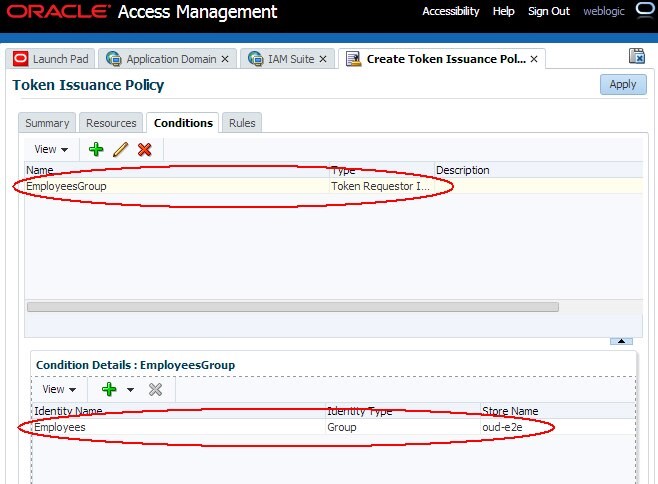

Selecione a restrição recém-criada para configurá-la

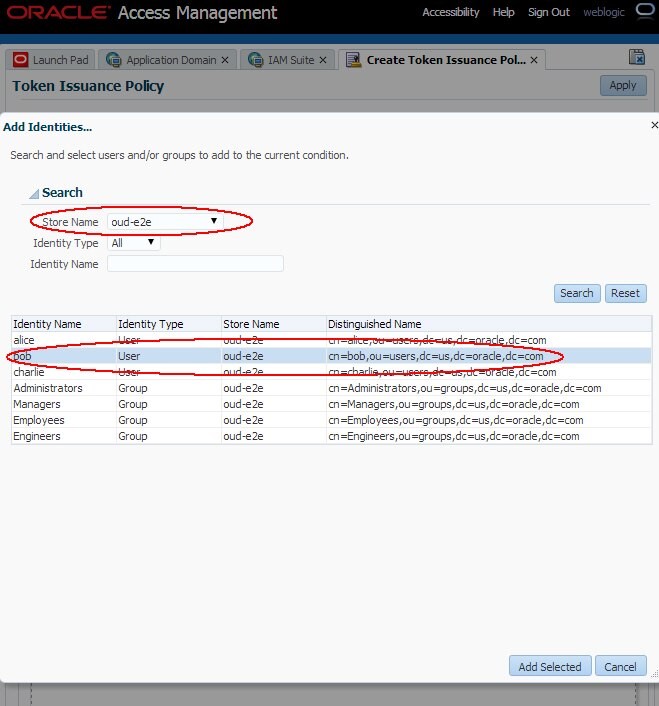

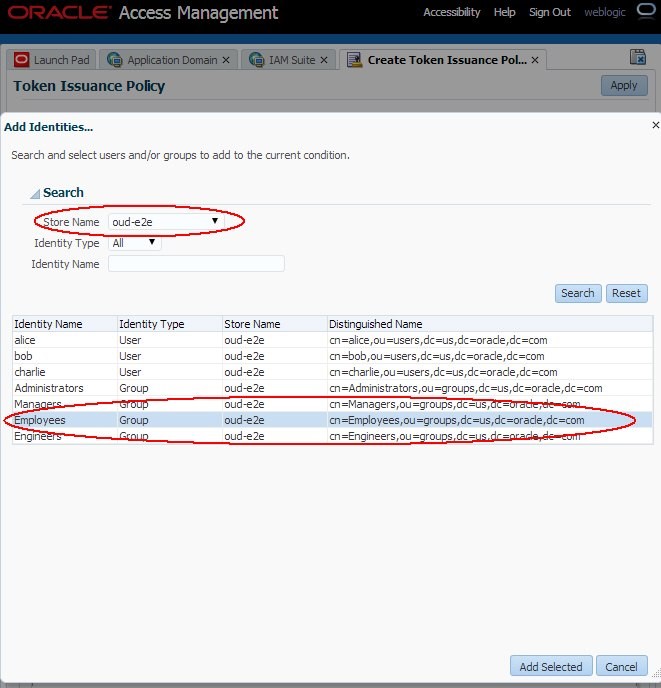

Nos detalhes das condições, clique em Adicionar e selecione Adicionar Identidades
Selecione o Armazenamento de Identidades no qual o usuário existe. Clique em Pesquisar
Selecionar o Grupo de Funcionários
Clique em Adicionar Selecionada

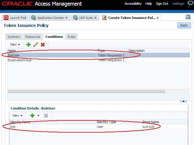

- Clique em Adicionar para adicionar outra restrição ao usuário bob
Name: por exemplo, BobUserType: Identidade do Solicitante do Token
Execute as seguintes etapas:
Selecione o usuário bob

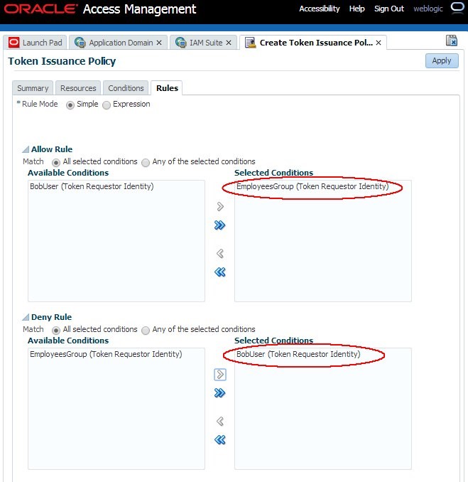

Clique na tab Regras
Na seção Permitir Regra, selecione a condição
EmployeesGroupe adicione-a às Condições Selecionadas, pois queremos permitir que os usuários pertencentes ao grupo Funcionários façam SSO de Federação com os parceiros listados nesta política -
Na seção Negar Regra, selecione a condição
BobUsere adicione-a às Condições Selecionadas, pois queremos proibir a transferência para fazer SSO de Federação com os parceiros listados nesta política -
Clique em Aplicar

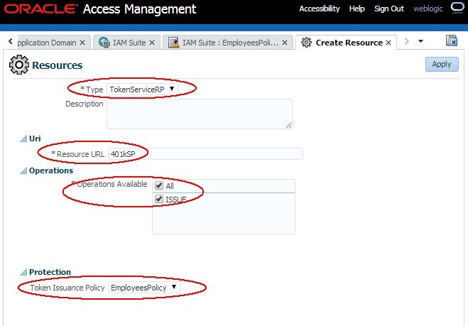

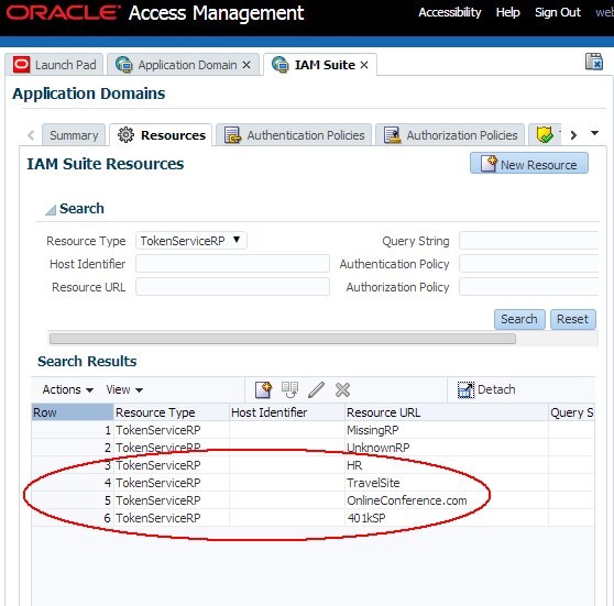

Execute as seguintes etapas para criar um novo recurso e adicioná-lo à Política de Emissão de Token EmployeesPolicy:
- Vá para a Console de Administração do OAM:
http(s)://oam-admin-host:oam-adminport/oamconsole - Navegue até Gerenciador de Acesso, Domínios de Aplicativo
- Clique em Pesquisar
- Clique no IAM Suite na lista de resultados e clique na guia Recursos.
- Clique em Novo Recurso e crie um novo recurso para a Política de Emissão de Token:
Type: TokenServiceRPResource URL, nome do Parceiro SP conforme foi criado na seção Administrador da Federação: 401kSPOperations: todosToken Issuance Policy: EmployeesPolicy
Clique em Aplicar

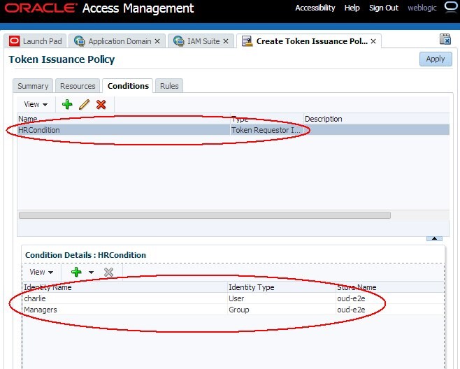

Selecione o Grupo de Gerentes e o usuário
charlieclique em Adicionar Selecionado

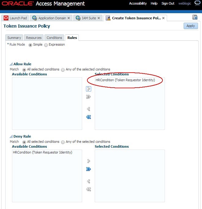

HRConditione adicione-a às Condições Selecionadas, pois queremos permitir que os usuários pertencentes ao grupo Gerentes e ao charlie de usuários façam SSO de Federação com os parceiros listados nesta política -
Clique em Aplicar

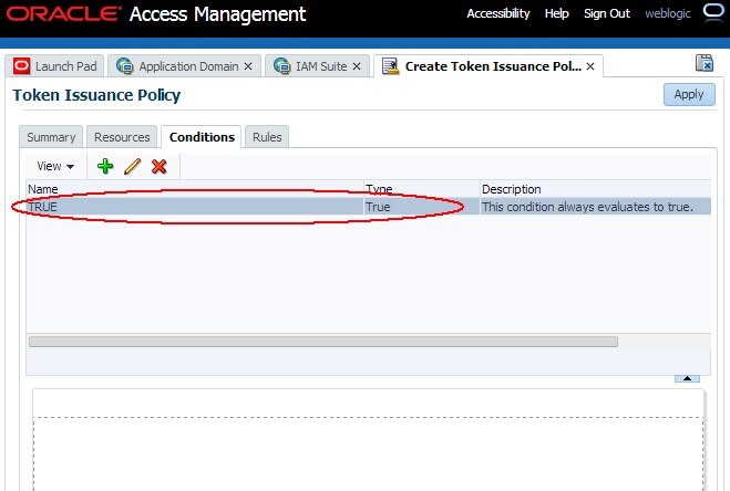

- Clique em Adicionar para adicionar uma constraint a todos os usuários.
Name: por exemplo, TrueConditionType: Verdadeiro
TrueConditione adicione-a às Condições Selecionadas, pois queremos permitir que todos os usuários façam SSO de Federação com os parceiros listados nesta política -
Clique em Aplicar

Para exibir os Recursos dos Parceiros SP criados acima, execute as seguintes etapas:
Clique em Pesquisar
Selecione
TokenServiceRPcomo o Tipo de Recurso Clique em Pesquisar A lista de recursos do tipoTokenServiceRPserá exibidaMissingRPeUnknownRPestão relacionados às Políticas de Autorização OSTSHR,TravelSite,OnlineConference.come401kSPsão exibidos
