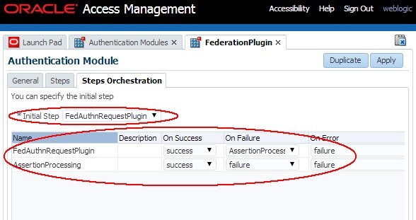

A orquestração pode ser vista por:
Vá para a Console de Administração do OAM:
http(s)://oam-admin-host:oam-adminport/oamconsole. -
Navegue até Gerenciador de Acesso , Módulos de Autenticação.
Abra
FederationScheme. -

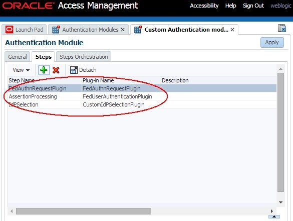

Clique na guia Steps para ver os plug-ins.
Clique na guia Steps Orchestration para ver a orquestração entre os diferentes plug-ins e o plug-in usado para iniciar a operação.

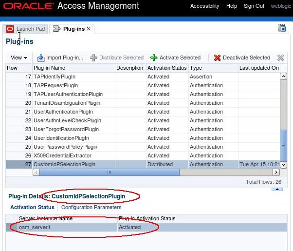

Implantação do Plug-in de Autenticação Personalizada
Execute as seguintes etapas para implantar o plug-in de Autenticação personalizado no OAM:
http(s)://oam-admin-host:oam-adminport/oamconsole -
Navegue até Gerenciador de Acesso , Plug-ins

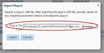

Clique em Importar Plug-In
Selecione o arquivo JAR do plug-in (
CustomIdPSelectionPlugin.jarneste exemplo)

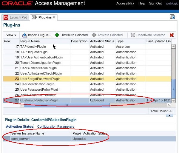

O plug-in estará em um estado de upload:

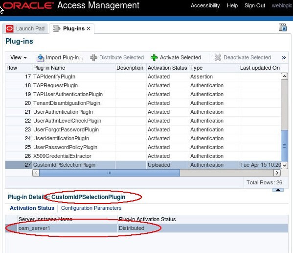

Você precisa distribuir o plug-in aos servidores OAM de runtime e ativá-lo:
Selecione o plug-in
Clique em Distribuir Selecionado
A guia Status da Ativação do plug-in mostra o estado do plug-in
Você precisa ativar o plugin:
Selecione o plug-in
Clique em Ativar Selecionado
A guia Status de Ativação do plug-in mostra o estado do plug-in

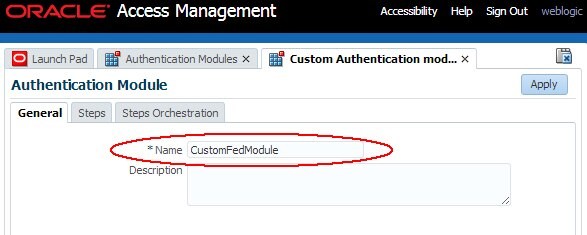

Selecione Criar Módulo de Autenticação Personalizado
Digite um Nome (
CustomFedModule, por exemplo)

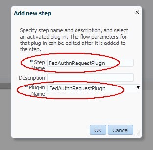

Execute as seguintes etapas para adicionar etapas ao novo Módulo de Autenticação:
Clique na guia
Steps -
Clique em Adicionar para adicionar a etapa
FedAuthnRequestPlugin:-
Nome da etapa:
FedAuthnRequestPlugin -
Nome do Plugin:
Clique em OK

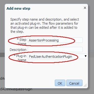

AssertionProcessing:-
Nome da etapa:
AssertionProcessing -
Nome do Plugin:
FedUserAuthenticationPlugin
Clique em OK

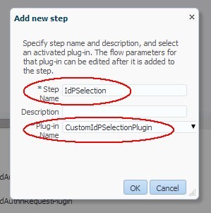

IdPSelection:-
Nome da etapa:
IdPSelection -
Nome do Plugin:
Clique em OK.
A guia Steps mostra:

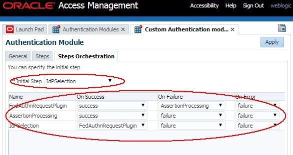

Execute as seguintes etapas para definir a orquestração de etapas para o novo Módulo de Autenticação:
Selecione
IdPSelectioncomo a Etapa Inicial -
Para
Selecionar êxito para o Sucesso
Selecione
AssertionProcessingpara Em Caso de Falha -
Selecionar falha para Em Erro
Para
Selecionar falha para Ao Falha
Para
IdPSelection:-
Selecione
FedAuthnRequestPluginpara Sucesso -
Clique em Aplicar.

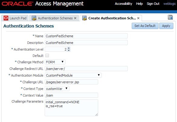

Esquema de Autenticação
Antes de ser capaz de proteger recursos com uma Política de Autenticação que usa esse novo Módulo de Autenticação, é necessário criar um novo Esquema de Autenticação, referenciando esse novo módulo personalizado. Isso é obrigatório, pois a Política de Autenticação está vinculada a um Esquema de Autenticação, não a um Módulo de Autenticação.
Para criar um novo Esquema de Autenticação para esse módulo personalizado, execute as seguintes etapas:
Navegue até Gerenciador de Acesso, Esquemas de Autenticação
Clique em Criar Esquema de Autenticação
Digite um nome (por exemplo,
CustomFedScheme) e uma descrição -
Definir o Nível de Autenticação como um valor aceitável (2 no meu exemplo) Selecionar FORM como o Método de Desafio
Definir o URL de Redirecionamento do Desafio (Neste exemplo, definimos como
/oam/server/) -
Selecione o Módulo de Autenticação personalizado recém-criado (
CustomFedModuleno exemplo) -
Definir o URL do Desafio (
/pages/servererror.jspneste exemplo) -
Defina o Tipo de Contexto (
customWar, por exemplo) Defina o Valor de Contexto (/oamaqui, pois não usamos nenhuma página) -
Informe o seguinte para os Parâmetros de Desafio pelo menos:
initial_command=NONE is_rsa=true -
Clique em Aplicar
