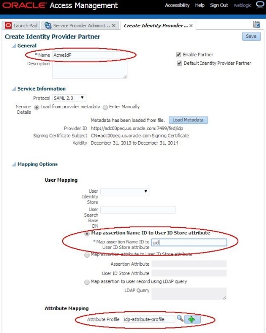

Criando o Parceiro sem Regras de Mapeamento
Antes de configurar o OAM/SP para mapear atributos de entrada para nomes locais, execute um SSO de Federação de teste para ver como os atributos se parecem inalterados pelo OAM/SP.
Nesse caso, o parceiro IdP está vinculado a um Perfil de Atributo IdP vazio e o OAM/SP não modificará os nomes dos atributos de entrada contidos na resposta do SSO.
O parceiro IdP está configurado de forma semelhante (com idp-attribute-profile sendo o Perfil de Atributo IdP padrão, que em nosso teste está vazio):

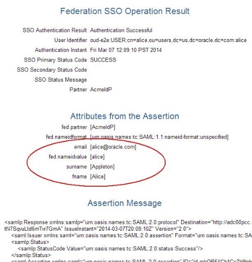

Ao usar o aplicativo Testar SP para executar uma operação SSO de Federação com AcmeIdP, o resultado da operação mostra que, para o elemento do usuário, o seguinte foi enviado na Asserção:
NameID definido como formato de endereço de e-mail e valor definido como alice
Atributos enviados:
emaildefinido como<alice@oracle.com> -
fnamedefinido como Alice -
surnamedefinido como Appleton
A Resposta SAML XML com a Asserção enviada de volta pelo IdP é:

A página Testar SP mostra como o OAM/SP processou os atributos. Como não há regras de mapeamento, os nomes dos atributos foram deixados inalterados.

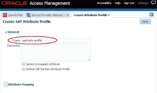

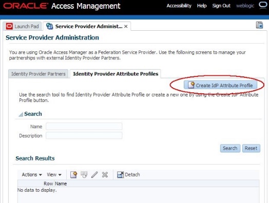

Para criar um novo Perfil de Atributo IdP, execute as seguintes etapas:
Vá para a Console de Administração do OAM: http(s)://oam-admin-host:oam-admin-port/oamconsole
Navegue até Federação de Identidades, Administração do Provedor de Serviços
Clique na guia Perfis de Atributo do Provedor de Identidades
Clique no botão Criar Perfil de Atributo IdP
Configure as informações básicas sobre o novo Perfil do Atributo IdP:
Nome
Digite uma descrição, se necessário
Observação sobre Ignorar Atributos Não Mapeados: Se marcada, o OAM/SP descarta todos os atributos na resposta SAML/OpenID não definidos neste Perfil de Atributo.
Observação sobre o Perfil de Atributo de Parceiro IdP Padrão: se marcada, esse será o Perfil de Atributo IdP pré-atribuído quando um novo Parceiro IdP for criado por meio da IU
- Se marcada, será o Perfil de Atributo IdP usado para parceiros IdP que não têm um Perfil de Atributo IdP designado (por exemplo, aqueles criados por comandos WLST)

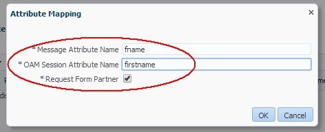

Adicione os mapeamentos necessários. Execute as seguintes operações para adicionar o mapeamento firstname:
Clique no botão Adicionar Entrada na tabela Mapeamento de Atributos
Configure o atributo de e-mail:
Nome do Atributo da Mensagem:
fname -
Nome do Atributo de Sessão de OAM:
firstname -
Solicitação do parceiro: marcada (não relevante para SAML)

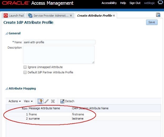

Execute as seguintes operações para adicionar o mapeamento de sobrenome:
Configure o atributo Nome:
surname -
lastname -
O Perfil do Atributo IdP agora foi configurado para mapear os atributos fname e surname para nomes locais de parceiros IdP vinculados a esse perfil.
Observação: Não precisamos criar um mapeamento para e-mail, pois
Não queremos alterar o nome do atributo
Deixamos a opção Ignorar Atributo Não Mapeado desmarcada. Se essa caixa tiver sido marcada, precisamos criar um mapeamento para email.

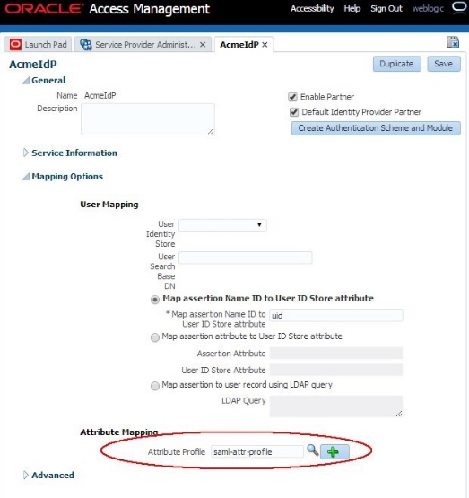

O Parceiro IdP deve ser atualizado para usar o novo Perfil de Atributo IdP:
http(s)://oam-admin-host:oam-admin-port/oamconsole -
Clique em Pesquisar Parceiros do Provedor de Identidades
Abra o Parceiro IdP desejado
Na seção Mapeamento do Atributo, selecione o Perfil do Atributo IdP recém-criado como o Perfil do Atributo
Clique em Salvar

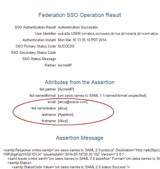

A página Testar SP mostra resultados diferentes, pois o OAM/SP processou os atributos de acordo com as regras em que:
emailnão foi alterado -
fnamefoi mapeado parafirstname -
surnamefoi mapeado paralastname
http://schemas.openid.net/ax/api/user_idfoi mapeado parauserid -
http://axschema.org/contact/emailfoi mapeado para e-mail
