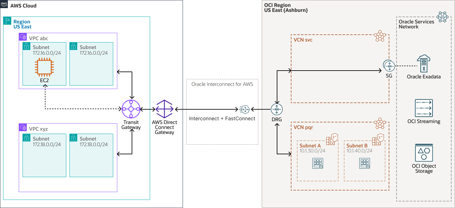

Acesse os serviços da OCI da AWS na mesma região da OCI do Oracle Interconnect for AWS
access-oci-aws-interconnect-arch-oracle.zip#GUID-22558DB2-108F-4921-99E3-6B4AA39DAFC3

As cargas de trabalho no AWS VPC abc ou no VPC xyz enviam tráfego para o AWS TGW, que o encaminha para o AWS DXGW. O tráfego então atravessa o Oracle Interconnect for AWS e entra na OCI por meio do OCI FastConnect, encerrando no OCI DRG.
No DRG, o tráfego é roteado para:
  • VCN pqr para conectividade de sub-rede de carga de trabalho e aplicativo
  • VCN svc quando o destino é um serviço Oracle acessível por meio do Gateway de Serviço
Para acesso ao Oracle Services Network, o roteamento de trânsito é necessário na VCN superior svc, na qual o Gateway de Serviço está anexado, para que o tráfego possa atravessar o AWS ↔ DRG-VCN svc ↔ SGW ↔ OSN. Configure a tabela de roteamento de entrada da VCN relevante na VCN svc e a tabela de roteamento de entrada do gateway no Gateway de Serviço. Exemplos de serviços do Oracle Services Network são mostrados, como Oracle Exadata Database Service e OCI Streaming, mas você pode acessar qualquer serviço hospedado no OSN e disponível por meio do Gateway de Serviço.

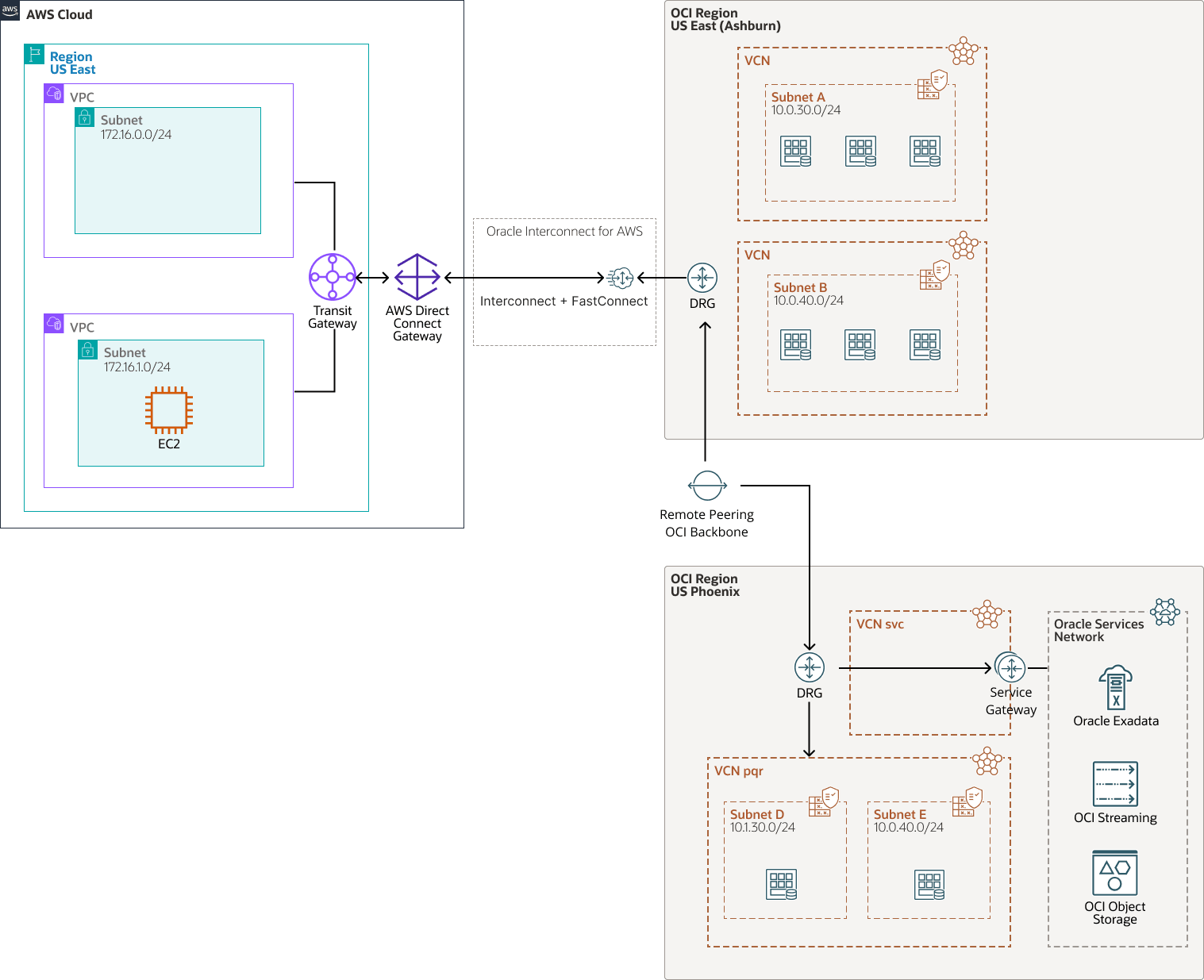

Acesse os serviços do OCI da AWS em outra região remota do OCI da interconexão usando uma conexão de pareamento remoto em um DRG
Esta arquitetura é semelhante à anterior. A principal diferença é que ela tem duas regiões da OCI, Leste dos EUA (Ashburn) e Fênix dos EUA, cada uma com duas VCNs e um DRG. Os dois DRGs são pareados usando uma conexão de pareamento remoto no backbone da OCI.
aws-oci-peering remoto-oracle.zip#GUID-2775E07F-CA5D-436B-B59C-BDF0158E6FB2

O tráfego do AWS EC2 é direcionado para o AWS TGW, depois para o AWS DXGW, cruza o Oracle Interconnect for AWS e termina no OCI DRG em Ashburn. No DRG Ashburn, o tráfego pode atingir cargas de trabalho nas sub-redes da VCN Ashburn (10.0.30.0/24, 10.0.40.0/24) e, quando o destino está na região remota do OCI, roteia pela conexão de pareamento remoto (Ashburn DRG ↔ Phoenix DRG) pelo backbone do OCI para US Phoenix.
Em Phoenix, o DRG encaminha o tráfego para a VCN pqr, para cargas de trabalho em 10.1.30.0/24 e 10.1.40.0/24, ou VCN svc, para acesso ao serviço Oracle. Como o Gateway de Serviço está anexado à VCN svc, o roteamento de trânsito é necessário na VCN svc para que o tráfego que entra em Phoenix da conexão de pareamento remoto possa ser direcionado para o caminho do Gateway de Serviço ↔ OSN e retornar simetricamente. Configure tabelas de roteamento do DRG, incluindo distribuição de roteamento de importação de conexão de pareamento remoto, e configure a tabela de roteamento de entrada da VCN relevante na VCN svc e a tabela de roteamento de entrada do gateway no Gateway de Serviço.
