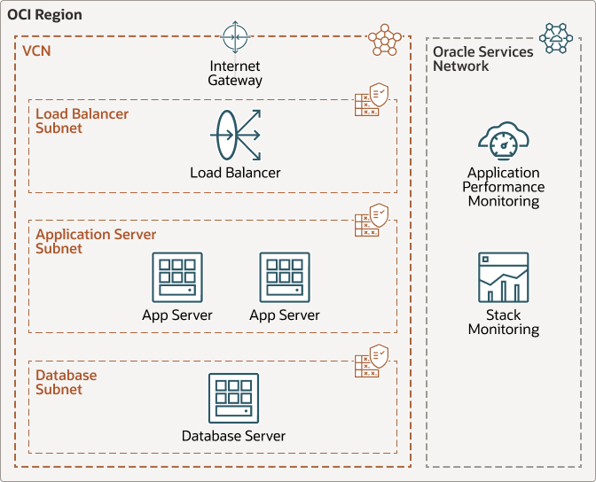

O ambiente de demonstração é criado completamente na tenancy do Free Tier da OCI usando a forma ARM Linux "VM.Standard.A1". Flexível".Este diagrama ilustra a arquitetura subjacente a este caso de uso:
om-apm-linux-arm-arch-oracle.zip
- Região
Uma região do Oracle Cloud Infrastructure é uma área geográfica localizada que contém um ou mais data centers, denominada domínios de disponibilidade. As regiões são independentes de outras regiões, e grandes distâncias podem separá-las (entre países ou até mesmo continentes).
- Rede virtual na nuvem (VCN) e sub-rede
Uma VCN é uma rede personalizável e definida por software que você configura em uma região do Oracle Cloud Infrastructure. Como as redes tradicionais de data center, as VCNs oferecem total controle sobre seu ambiente de rede. Uma VCN pode ter vários blocos CIDR não sobrepostos que você pode alterar após a criação da VCN. Você pode segmentar uma VCN em sub-redes, com escopo definido para uma região ou para um domínio de disponibilidade. Cada sub-rede consiste em um intervalo contíguo de endereços que não se sobrepõem a outras sub-redes da VCN. Você pode alterar o tamanho de uma sub-rede após a criação. Uma sub-rede pode ser pública ou privada.
- Balanceador de carga
O serviço Oracle Cloud Infrastructure Load Balancing fornece distribuição de tráfego automatizada de um único ponto de entrada para vários servidores no back-end.
- Servidor de aplicativos
Os servidores de aplicativos usam um par secundário que, como o banco de dados, assumirá o processamento em caso de desastre. Os servidores de aplicativos usam configuração e metadados que são armazenados no banco de dados e no sistema de arquivos. O cluster do servidor de aplicativos oferece proteção no escopo de uma única região, mas as modificações contínuas e novas implantações precisam ser replicadas para o local secundário continuamente para uma recuperação de desastres consistente.
- Servidor de banco de dados
Um servidor de banco de dados é um tipo de hardware que executa um software de banco de dados. O software de banco de dados ajuda a armazenar, gerenciar, recuperar, atualizar ou alterar arquivos, logs de informações e outras formas de dados digitais.
- Oracle Services NetworkO Oracle Services Network (OSN) é uma rede conceptual no Oracle Cloud Infrastructure reservada para os serviços Oracle. Esses serviços têm endereços IP públicos que você geralmente acessa pela internet. Nesta arquitetura, o OSN contém estes componentes:
