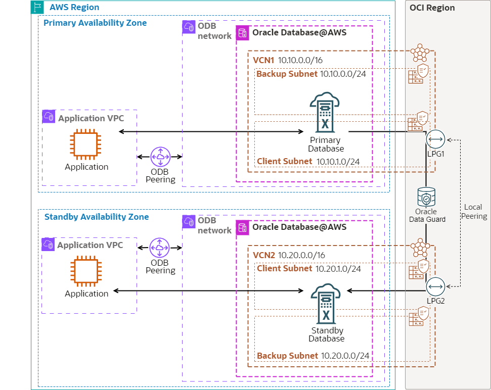

Sobre a Arquitetura de Implementação
Essa arquitetura mostra o Oracle Exadata Database Service no Oracle Database@AWS com uma implantação do Active Data Guard com bancos de dados principal e stand-by em duas zonas de disponibilidade diferentes na mesma região.
Arquitetura
O seguinte diagrama ilustra essa arquitetura.

O Oracle Database é executado em um Cluster de VMs do Exadata na zona de disponibilidade principal. Para proteção de dados, o Oracle Active Data Guard replica os dados para outra zona de disponibilidade (stand-by local) na mesma região. Um stand-by local é ideal para cenários de failover, oferecendo zero perda de dados para falhas locais, enquanto os aplicativos continuam operando sem a sobrecarga de desempenho da comunicação com uma região remota.
Você pode rotear o tráfego do Active Data Guard pela rede da AWS. No entanto, essa arquitetura direciona o tráfego de rede do Active Data Guard por meio da rede do OCI para otimizar a taxa de transferência e a latência da rede. As VCNs no site da OCI são criadas após os clusters de VMs do Oracle Exadata Database Service on Dedicated Infrastructure no Oracle Database@AWS serem criados para os bancos de dados principal e stand-by.
Nesta arquitetura:
- O Cluster de VMs do Exadata principal é implantado na zona de disponibilidade principal em
VCN1
com CIDR10.10.0.0/16
e CIDR de sub-rede do cliente10.10.1.0/24
. VCN1
tem um LPG (Local Peering Gateway)LPG1
.- O Cluster de VMs stand-by do Exadata é implantado na zona de disponibilidade stand-by em
VCN2
com CIDR10.20.0.0/16
e CIDR de sub-rede do cliente10.20.1.0/24
. VCN2
tem um LPG (Local Peering Gateway)LPG2
.VCN1
eVCN2
são pareados com uma Conexão de Pareamento Local viaLPG1
eLPG2

- Quando os Clusters de VMs do Exadata são criados no site filho do Oracle Database@AWS, cada Cluster de VMs do Exadata é criado em sua própria VCN do OCI. O Data Guard requer que os bancos de dados se comuniquem entre si para enviar dados do
redo
. As VCNs precisam ser pareadas para permitir essa comunicação. Portanto, as VCNs do Cluster de VMs do Exadata não devem compartilhar faixas de CIDRs IP sobrepostas. - Escolha o modo de proteção do Data Guard, dependendo da latência de rede entre as zonas de disponibilidade e os requisitos do aplicativo para desempenho e zero perda de dados.
