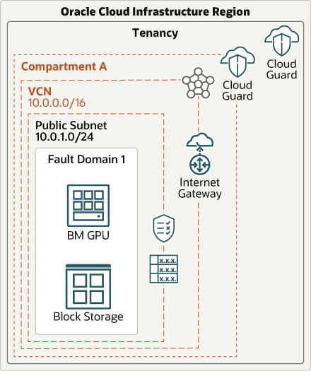

Nesta arquitetura de referência simples, um nó GPU com armazenamento em blocos é implantado em uma VCN com sub-rede pública e gateway de internet. O armazenamento em blocos armazena os aplicativos.
O diagrama a seguir ilustra essa arquitetura de referência.
A arquitetura tem os seguintes componentes:
- Região
Uma região do Oracle Cloud Infrastructure é uma área geográfica localizada que contém um ou mais data centers, chamados domínios de disponibilidade. As regiões são independentes de outras regiões e grandes distâncias podem separá-las (entre países ou mesmo continentes).
- Domínios de disponibilidade
Os domínios de disponibilidade são data centers independentes e independentes em uma região. Os recursos físicos em cada domínio de disponibilidade são isolados dos recursos nos outros domínios de disponibilidade, o que fornece tolerância a falhas. Os domínios de disponibilidade não compartilham infraestrutura, como energia ou resfriamento, ou a rede de domínio de disponibilidade interna. Portanto, é improvável que uma falha em um domínio de disponibilidade afete os outros domínios de disponibilidade na região.
- Tenancy
Uma tenancy é uma partição segura e isolada que o Oracle configura no Oracle Cloud quando você se inscreve no Oracle Cloud Infrastructure. Você pode criar, organizar e administrar seus recursos no Oracle Cloud em sua tenancy.
- Compartimento
Compartimentos são partições lógicas entre regiões dentro de uma tenancy do Oracle Cloud Infrastructure. Use compartimentos para organizar seus recursos no Oracle Cloud, controlar o acesso aos recursos e definir cotas de uso. Para controlar o acesso aos recursos em um determinado compartimento, defina políticas que especifiquem quem pode acessar os recursos e quais ações eles podem executar.
- Cloud Guard
Você pode usar o Oracle Cloud Guard para monitorar e manter a segurança de seus recursos no Oracle Cloud Infrastructure. O Cloud Guard usa receitas de detectores que você pode definir para examinar seus recursos quanto a deficiências de segurança e monitorar operadores e usuários quanto a atividades arriscadas. Quando qualquer configuração incorreta ou atividade insegura é detectada, o Cloud Guard recomenda ações corretivas e auxilia na execução dessas ações, com base nas receitas do respondedor que você pode definir.
- Rede virtual na nuvem (VCN) e sub-redes
Um VCN é uma rede personalizável definida por software que você configura em uma região do Oracle Cloud Infrastructure. Como as redes tradicionais de data center, as VCNs oferecem controle total sobre seu ambiente de rede. Um VCN pode ter vários blocos CIDR não sobrepostos que você pode alterar depois de criar o VCN. Você pode segmentar uma VCN em sub-redes, que podem ter escopo para uma região ou para um domínio de disponibilidade. Cada sub-rede consiste em uma faixa contígua de endereços que não se sobrepõem às outras sub-redes na VCN. Você pode alterar o tamanho de uma sub-rede após a criação. Uma sub-rede pode ser pública ou privada.
- Gateway de Internet
O gateway de internet permite o tráfego entre as sub-redes públicas em uma VCN e a internet pública.
- Tabela de roteamento
As tabelas de roteamento virtuais contêm regras para rotear o tráfego de sub-redes para destinos fora de uma VCN, geralmente por meio de gateways.
- Lista de segurança
Para cada sub-rede, você pode criar regras de segurança que especifiquem a origem, o destino e o tipo de tráfego que devem ser permitidos dentro e fora da sub-rede.
- Compute
O serviço Oracle Cloud Infrastructure Compute permite provisionar e gerenciar hosts de computação na nuvem. Você pode iniciar instâncias de computação com formas que atendam aos seus requisitos de recursos (CPU, memória, largura de banda da rede e armazenamento). Depois de criar uma instância de computação, você pode acessá-la de forma segura, reiniciá-la, anexar e desanexar volumes e encerrá-la quando não precisar dela.
- GPU Bare Metal
Use uma forma de GPU Bare Metal para análises aceleradas por hardware e outros cálculos.
- Volume em blocos
Com volumes de armazenamento em blocos, você pode criar, anexar, conectar e mover volumes de armazenamento e alterar o desempenho do volume para atender aos requisitos de armazenamento, desempenho e aplicativo. Depois de anexar e conectar um volume a uma instância, você pode usar o volume como um disco rígido regular. Você também pode desconectar um volume e anexá-lo a outra instância sem perder dados.
