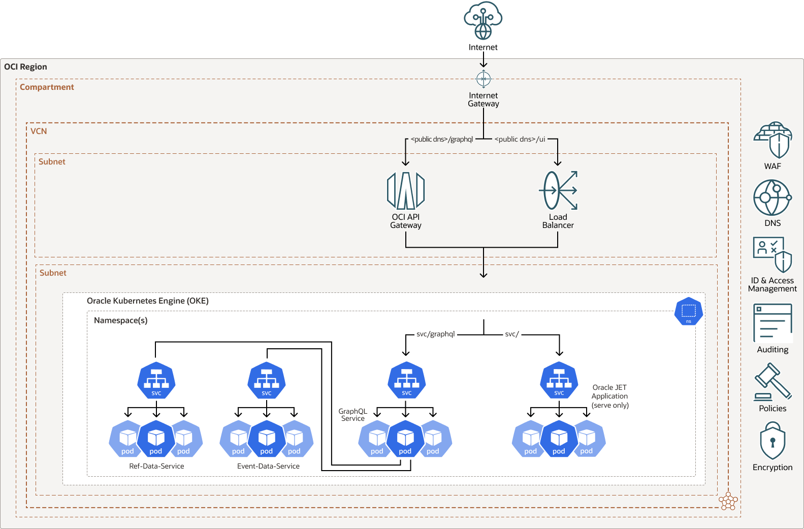

Esta Arquitetura de Referência demonstra como você pode implantar uma solução baseada em GraphQL que pode ser facilmente dimensionada para atender à demanda da carga de trabalho.

Essa arquitetura define rotas diferentes para conteúdo de API estático e dinâmico. Essa abordagem facilita a otimização do acesso ao conteúdo estático configurando opções de armazenamento em cache em várias camadas, inclusive usando uma Rede de Entrega de Conteúdo (CDN), no balanceador de carga e nos serviços de back-end que carregam e atendem ao conteúdo.
Os serviços de back-end são implementados com microsserviços nesta arquitetura. Esses serviços também podem implantar uma solução CMS, como o Oracle Content and Experience, por meio de opções de CMS de código-fonte aberto. Como o conteúdo é estático, os riscos de segurança são consideravelmente menores.
O conteúdo da API é roteado por meio de um gateway de API para que as solicitações de API possam ser validadas e controladas (por exemplo, taxa limitada). O tráfego é, em seguida, enviado para o balanceador de carga do Oracle Kubernetes Engine, o ponto de entrada no cluster, que o direciona para um servidor GraphQL. Idealmente, se microsserviços forem usados para atender ao conteúdo estático, os serviços que suportam GraphQL e o conteúdo estático serão mantidos em namespaces separados para maior isolamento e controle.
Esta implementação adota o servidor Apollo GraphQL de código aberto para receber as invocações e decompor o trabalho para separar microsserviços que hospedam a lógica do resolvedor e do mutador. Você pode escalar a implementação de maneira mais eficiente implementando os diferentes subdomínios dentro do modelo de dados usando serviços separados. Portanto, é mais fácil ajustar a solução com qualquer cache in-memory.
O diagrama a seguir ilustra essa arquitetura de referência.

O código e a documentação para implementar a arquitetura, incluindo serviços de exemplo, podem ser encontrados no repositório relevante do GitHub (consulte o tópico Implantar, abaixo). A rota API usa um Apollo GraphQL Server e serviços Python para cada subdomínio. Mais detalhes estão incluídos na documentação do GitHub fornecida.
