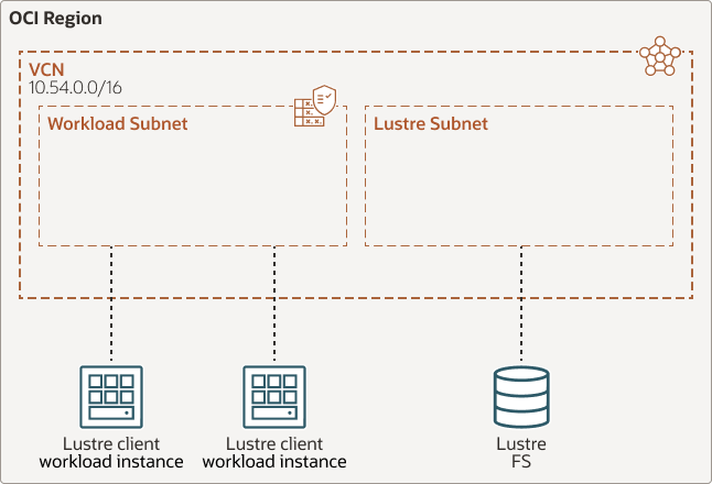

O diagrama a seguir ilustra uma implantação usando uma VCN, com diferentes cargas de trabalho e sub-redes Lustre:

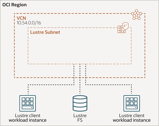

O diagrama a seguir ilustra uma sub-rede Lustre sem sub-rede de carga de trabalho.

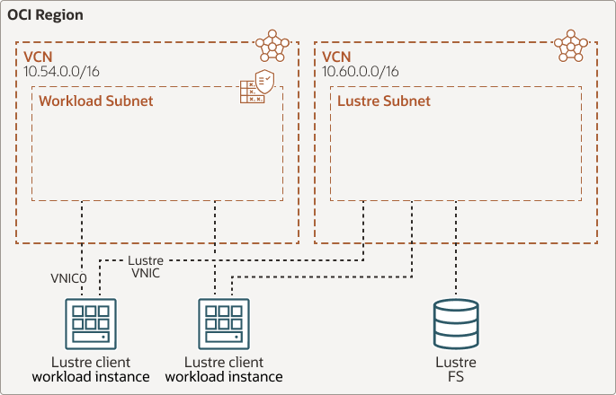

O diagrama a seguir ilustra diferentes VCNs para a sub-rede de carga de trabalho e a sub-rede Lustre.
Veja uma ilustração do Lustre e das cargas de trabalho em diferentes VCNs, em que você pode implementar o pareamento de VCN entre VCNs na mesma tenancy ou entre tenancies. Uma segunda VNIC é criada na instância da carga de trabalho e anexada à sub-rede Lustre ou a uma sub-rede na VCN Lustre.
