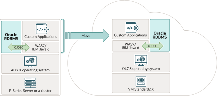

Migre aplicativos Java em execução em versões legadas do IBM WebSphere Application Server (WAS) para a nuvem com pouco impacto nos aplicativos e até mesmo provisionar ambientes de desenvolvimento para atualizar aplicativos para versões mais recentes do WAS.
A arquitetura IBM WebSphere isola os aplicativos do sistema operacional e dos servidores bare metal na parte inferior da pilha de tecnologia. A migração de WAS7 e Java6 dos servidores P-Series no sistema operacional AIX para uma versão atual do RedHat Enterprise Linux ou Oracle Linux em execução em servidores x86 não afeta significativamente os aplicativos. A migração dos aplicativos empresariais para uma plataforma de aplicativos Web diferente provavelmente requer mais investimento inicial e um lead times substancialmente mais longos.

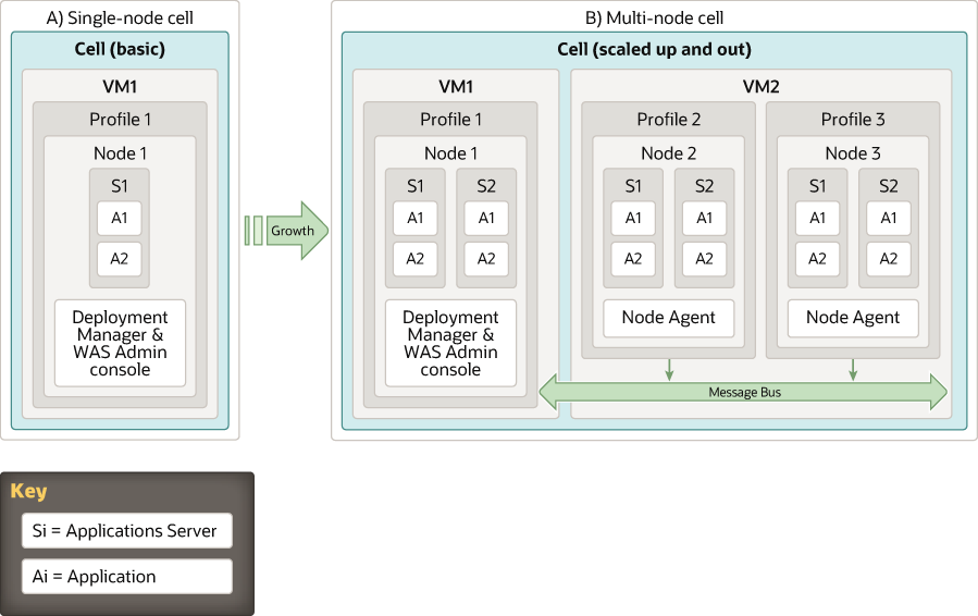

A arquitetura IBM WebSphere define a implantação em termos de células, perfis, nós e servidores de aplicativos. O software para criar a plataforma base é empacotado separadamente como um único arquivo de arquivamento. Quando essa distribuição é mapeada em uma rede empresarial, outros componentes, como balanceadores de carga, proxies DMZ e servidores HTTP são usados. Esses blocos de construção adicionais vêm como parte da edição de implantação de rede.

Esta arquitetura implanta o IBM WebShere no Oracle Cloud Infrastructure.
As seguintes opções são as duas principais configurações de plataforma IBM WebSphere:
- Stand-by ativo e ativo com duas máquinas virtuais (VMs) de nó único, uma ativa e outra no modo stand-by em funcionamento.
- Vários nós, com várias células de máquina virtual.
Em ambos os casos, um sistema de banco de dados Oracle serializa as transações no backend e garante a persistência de dados.
A primeira opção é a abordagem mais fácil para preservar os recursos nativos do IBM WebSphere. Esse padrão de implantação simples suporta expansão horizontal e expansão vertical.
