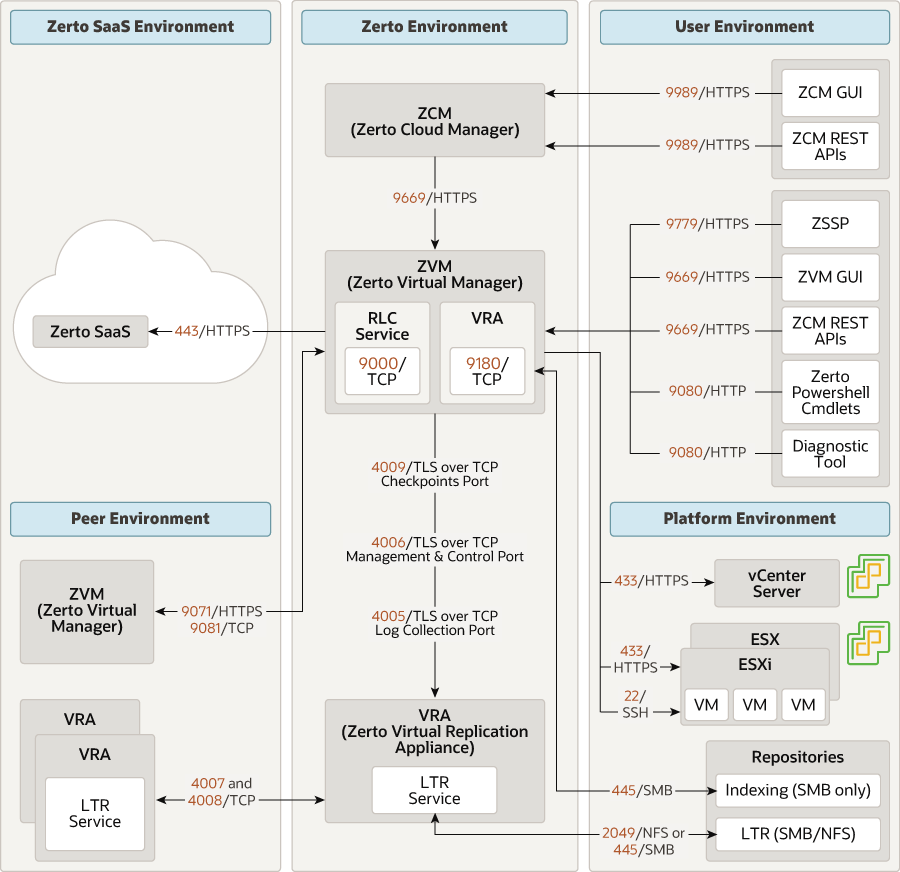

Portas de firewall TCP 22, 443, 4005–4009, 9071, 9081, 9080 e 9669 entre os dois sites devem ser abertos na lista de segurança do firewall ou do Oracle Cloud Infrastructure em todos os sites. O diagrama a seguir detalha este requisito.
