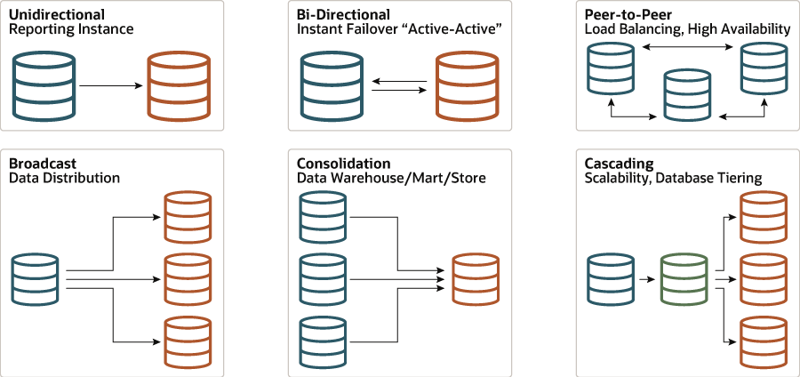

Modos de Configuração
Use a arquitetura de Microsserviços do Oracle GoldenGate, que fornece uma plataforma de replicação segura, abrangente e escalável na nuvem. Para minimizar a sobrecarga nos servidores de banco de dados, a Oracle recomenda que você implante GoldenGate na configuração do hub.
GoldenGate suporta várias topologias, conforme mostrado no diagrama a seguir. Escolha um modo adequado ao seu caso de uso.

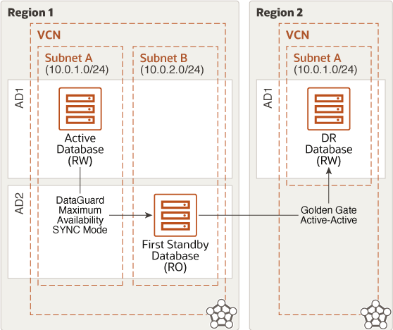

Melhores Práticas de Configuração
Como o Oracle GoldenGate replica dados no nível transacional, recomendamos implementar o CDR (Conflict Detection and Resolution) para obter consistência de dados entre dois sites. Os conflitos são identificados imediatamente e tratados com scripts automatizados.
Se você estiver usando GoldenGate principalmente para fins de DR e a replicação for apenas uma forma, recomendamos adicionar o Data Guard entre duas regiões. Isso fornece uma solução sem perda de dados com forte consistência de dados entre a instância principal e o Data Guard. Essa configuração também alivia a sobrecarga da execução da extração GoldenGate do banco de dados principal.
Observação:
A arquitetura mostra vários domínios de disponibilidade (ADs). Para uma região que tenha um único AD, ajuste a arquitetura para distribuir seus recursos entre os domínios de falha dentro do AD.
Implante o Oracle GoldenGate também em uma configuração de HA. Você pode usar a replicação do Oracle ASM Cluster File System (ACFS) para arquivos críticos GoldenGate.
