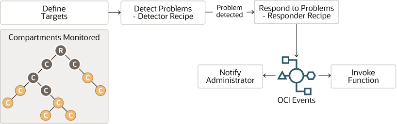

Cloud Guard
Você pode usar o Oracle Cloud Guard para monitorar e manter a segurança dos seus recursos no Oracle Cloud Infrastructure. O Cloud Guard usa receitas do detector que você pode definir para examinar seus recursos quanto a pontos fracos na segurança e para monitorar operadores e usuários quanto a atividades arriscadas. Quando qualquer atividade insegura ou configuração incorreta é detectada, o Cloud Guard recomenda ações corretivas e ajuda a tomar essas ações, com base nas receitas do respondedor que você pode definir.
Receita de detector
Um conjunto de regras/verificações para identificar possíveis problemas de segurança. A Oracle fornece algumas receitas do detector de linha de base para serviços como buckets de armazenamento de objetos, instâncias de computação, instâncias de VCN, usuários e grupos do serviço IAM, balanceadores de carga, listas de segurança e grupos de segurança de rede. Não é possível atualizar a regra de receita para receitas gerenciadas pela Oracle. No entanto, você pode clonar receitas gerenciadas pela Oracle e criar novas receitas chamadas receitas do detector gerenciadas pelo usuário.
Receitas de Regras para Detectar Problemas
- Receitas gerenciadas pela Oracle
- Receitas gerenciadas pelo usuário
- Fórmulas do detector de configuração
- Bucket público
- A instância tem um endereço IP público
- O certificado SSL LB está prestes a expirar
- Fórmulas do detector de atividade
- Usuário adicionado a um grupo
- Instância de computação excluída
As receitas do Detector de Configuração verificam as configurações do recurso. Por exemplo, verifique se o bucket de armazenamento é público ou se há um gateway NAT ou um Gateway de Internet criado em uma VCN. Outras receitas do detector detectam atividade como criar um grupo dinâmico ou adicionar uma VNIC à VM.
Receita do Respondedor
Um conjunto de regras para corrigir o problema detectado ou enviar uma ação de solicitação de notificação. A receita do respondedor padrão não oferece uma opção para remediar todos os problemas. No entanto, você pode resolver isso chamando funções de eventos. Você toma medidas corretivas ou corrige o problema da função OCI.
Como receitas do detector, há receitas do respondedor gerenciadas pela Oracle e receitas do respondedor gerenciadas pelo cliente. As receitas do respondedor gerenciadas pelo cliente são um clone das receitas gerenciadas pela Oracle, nas quais você pode desativar algumas das regras predefinidas do respondedor.
Alvo
Um destino define o escopo do que o Cloud Guard deve verificar. Inclui uma lista de compartimentos. Quando você adiciona um compartimento como destino, o Cloud Guard também verifica todos os subcompartimentos. Os destinos são definidos quando compartimentos, receitas do detector e receitas do respondedor se unem.
