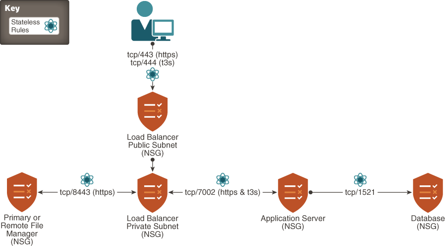

Conectividade de Rede
Os objetivos principais da arquitetura de rede e conectividade são fornecer conectividade segura e de alta velocidade entre seus recursos de nuvem e quaisquer usuários e/ou sistemas que precisem acessar esses recursos.
Considere uma implantação de conectividade de rede independente como um exemplo. Quando você faz upload ou download de um arquivo, o Oracle Identity Cloud Service trata a autenticação e você pode acessar suas instâncias na sub-rede privada por meio do servidor bastion. As instâncias do balanceador de carga recebem sua solicitação em uma sub-rede pública e permite o tráfego da internet pública por meio do servidor de aplicativos. O servidor de aplicativos e o gerenciador de arquivos se comunicam entre si por meio de um balanceador de carga privado. O gerenciador de aplicativos acessa o banco de dados e responde à sua ação por meio do balanceador de carga.
Os grupos de segurança de rede (NSGs) mostrados na imagem atuam como um firewall virtual para suas instâncias. Use-as para permitir o tráfego entre diferentes camadas e entre o bastion host e os hosts externos. Eles também contêm informações sobre portas de comunicação por meio das quais a transferência de dados é permitida. Um NSG consiste em um conjunto de regras de entrada e saída. Algumas dessas regras são marcadas sem monitoramento de estado. Marcar uma regra de segurança como sem monitoramento de estado indica que você NÃO deseja usar o rastreamento de conexões para qualquer tráfego que corresponda a essa regra. Isso significa que o tráfego de resposta não é permitido automaticamente. Para permitir o tráfego de resposta em relação a uma regra de entrada sem monitoramento de estado, é necessário criar uma regra de saída sem monitoramento de estado correspondente.
