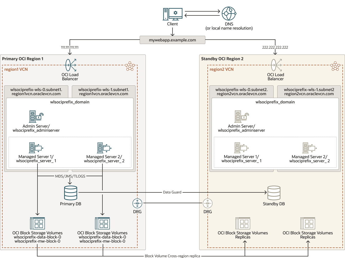

A imagem a seguir é um exemplo de um sistema Oracle WebLogic Server com réplica de região cruzada do OCI Block Volumes.

Validar Replicação para OCI Block Volumes
Em uma operação de switchover ou failover, as informações replicadas devem estar disponíveis e utilizáveis no site stand-by antes do início dos processos. Isso também é necessário quando você valida o sistema secundário (abrindo o banco de dados stand-by no modo snapshot).
A imagem mostra como a ativação cria Volumes em Blocos do OCI anexáveis com base nas réplicas.

    A ativação cria Volumes em Blocos anexáveis a partir das réplicas, conforme mostrado na imagem anterior.
