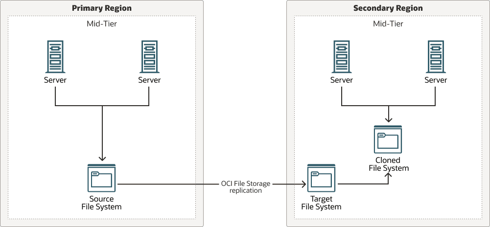

Sobre a Replicação do OCI File Storage
O recurso de replicação do OCI File Storage fornece replicação automática, assíncrona e contínua para os sistemas de arquivos do OCI File Storage copiando o conteúdo de um sistema de arquivos de origem para um de destino. O sistema de arquivos do OCI File Storage pode estar no mesmo domínio de disponibilidade ou em um domínio de disponibilidade diferente do sistema de arquivos do OCI de origem, na mesma região (domínio de disponibilidade cruzada) ou em outra região (região cruzada). As topologias de recuperação de desastres usam a réplica entre regiões porque os sites principal e stand-by estão localizados em diferentes regiões da OCI.
Ao ativar a replicação para um sistema de arquivos do OCI File Storage, você seleciona um sistema de arquivos de destino e define com que frequência os dados são replicados. A funcionalidade de replicação cria um snapshot especial de replicação no sistema de arquivos de origem. Em seguida, ele transfere o snapshot para o destino, que grava os novos dados no sistema de arquivos de destino. O último snapshot de replicação concluído permanece nos sistemas de arquivos de origem e de destino até o próximo intervalo. No próximo intervalo, o processo de replicação exclui automaticamente os snapshots antigos de replicação e cria um novo. O processo da replicação continua no intervalo especificado, desde que a replicação esteja em vigor. O intervalo mínimo de replicação é de 15 minutos, que define o RPO mínimo para essa tecnologia.
O sistema de arquivos de destino é um sistema de arquivos que nunca foi exportado, portanto, está marcado como "destinável". Embora a replicação esteja ativada, o sistema de arquivos de destino é somente para leitura e atualizado apenas pela replicação. Para exportar e montar um sistema de arquivos replicado, você precisa cloná-lo.
Em seguida, você pode exportar e montar o sistema de arquivos clonado. O RTO dessa tecnologia está diretamente relacionado ao tempo necessário para executar essa operação (normalmente menos de 5 minutos para clonar, exportar e montar um sistema de arquivos, mas pode variar dependendo do número de nós e se você executar as ações em paralelo). Em situações de failover, essas etapas podem causar sobrecarga operacional adicional e aumentar o RTO total. No entanto, em um switchover planejado, você pode executar essas operações antes de interromper o sistema principal, para que elas não sofram tempo de inatividade ou aumentem o RTO total.
Essa replicação não requer nenhuma conectividade específica entre sites principais e secundários; no entanto, ela deve estar na lista de Regiões de Destino Recomendadas para replicação do OCI File Storage (OCI FS).
oci-fs-replicação-oracle.zip

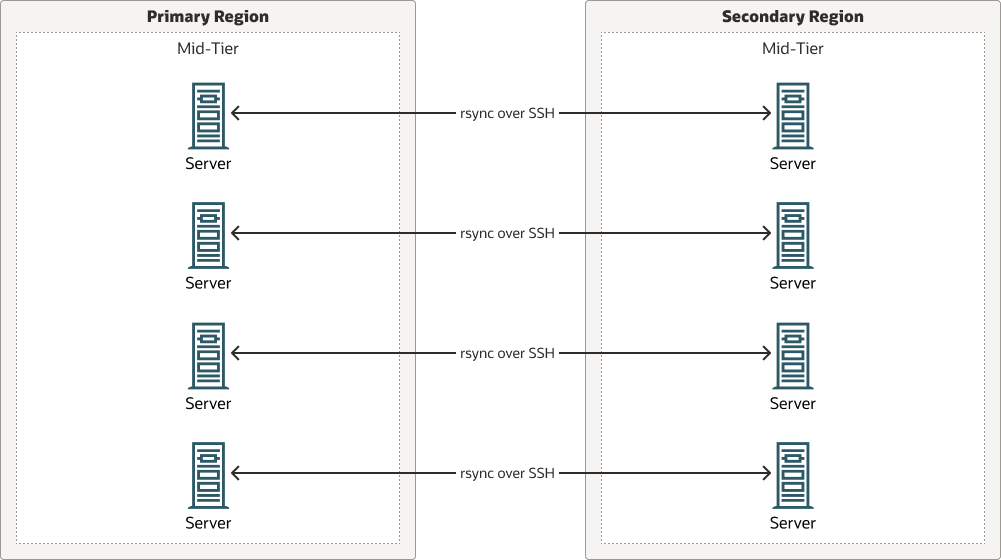

  • Ponto a ponto
    Neste modelo, a cópia é feita diretamente de cada host para seu peer remoto. Cada nó tem conectividade SSH com seu par e usa comandos rsync no SSH para replicar o sistema principal. Isso é fácil de configurar e não precisa de hardware adicional. No entanto, requer manutenção em muitos nós, pois os scripts não são centralizados. Ou seja, grandes clusters adicionam mais complexidade à solução.
    rsync-peer-peer-oracle.zip

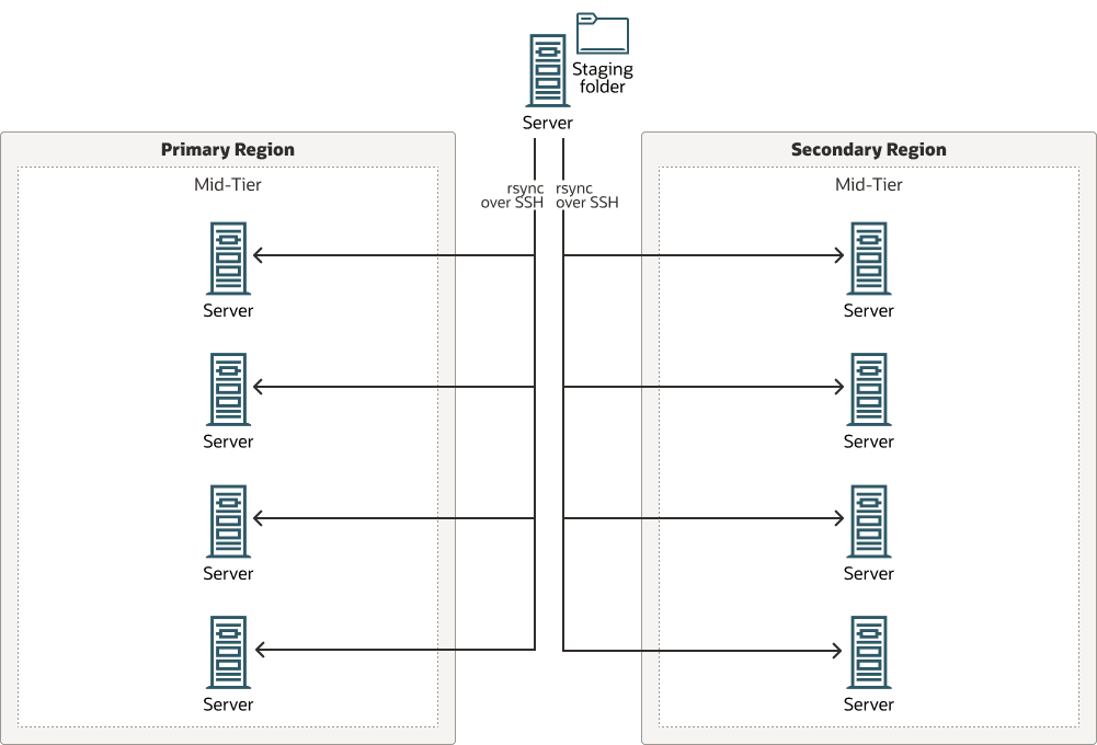

  • Local de preparação central
    Neste modelo, um nó atua como um coordenador. Ele se conecta a cada host que precisa ser replicado e copia o conteúdo para um local de preparação comum. Este nó também coordena a cópia do local de preparação para os hosts de destino. Essa abordagem descarrega os nós individuais da sobrecarga das cópias.
    tabela intermediária central-rsync-oracle.zip

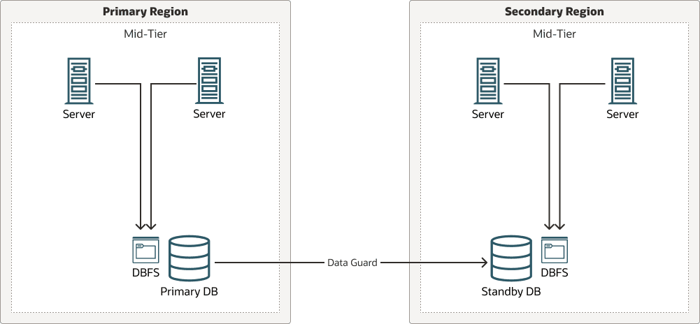

Sobre o Sistema de Arquivos do Banco de Dados
Um DBFS (Database File System) é uma interface de sistema de arquivos padrão que o Oracle Database expõe. O DBFS é semelhante ao NFS, uma vez que fornece um sistema de arquivos de rede compartilhada semelhante a um sistema de arquivos local e tem um componente de servidor e um componente de cliente. Um host de camada intermediária com uma instalação do cliente de banco de dados pode montá-lo como um sistema de arquivos NFS regular, usando o utilitário dbfs_client.
Observação:
O recurso DBFS não está disponível quando o banco de dados é um Oracle Autonomous Database.
Quando o Oracle Data Guard é configurado para o banco de dados, o conteúdo do DBFS no principal é replicado automaticamente para o banco de dados stand-by. Qualquer pasta ou arquivo que você colocar na pasta DBFS estará disponível no site secundário, e os hosts secundários poderão montá-lo se o banco de dados estiver aberto no modo somente leitura ou se ele for convertido no modo stand-by snapshot.
No entanto, a Oracle não recomenda armazenar os artefatos de camada intermediária (como a configuração de camada intermediária ou os produtos) em uma montagem DBFS diretamente. Isso tornaria a camada intermediária dependente da infraestrutura DBFS (cliente de banco de dados, banco de dados, bibliotecas FUSE e assim por diante). Você pode usar uma montagem do DBFS como uma pasta intermediária para armazenar uma cópia da pasta que deseja replicar.
Para usar essa tecnologia, você é responsável por criar e executar scripts para copiar as pastas de camada intermediária, como as pastas de configuração, de e para a pasta de preparação DBFS. A RPO para essa tecnologia depende da frequência desses scripts.
Como a montagem do DBFS não é usada diretamente para armazenar os artefatos de camada intermediária, o armazenamento real já está montado no principal e no stand-by, portanto, não é necessário tempo durante o switchover para montar o armazenamento no stand-by. Essa tecnologia não aumenta o RTO do sistema durante switchovers ou failovers.
Essa tecnologia requer o cliente de banco de dados nos hosts de camada intermediária. Dependendo da implementação, esse método também pode exigir conectividade SQL*net entre os hosts e os bancos de dados remotos para operações de banco de dados, como conversões de atribuição.
dbfs-replicação-oracle.zip
