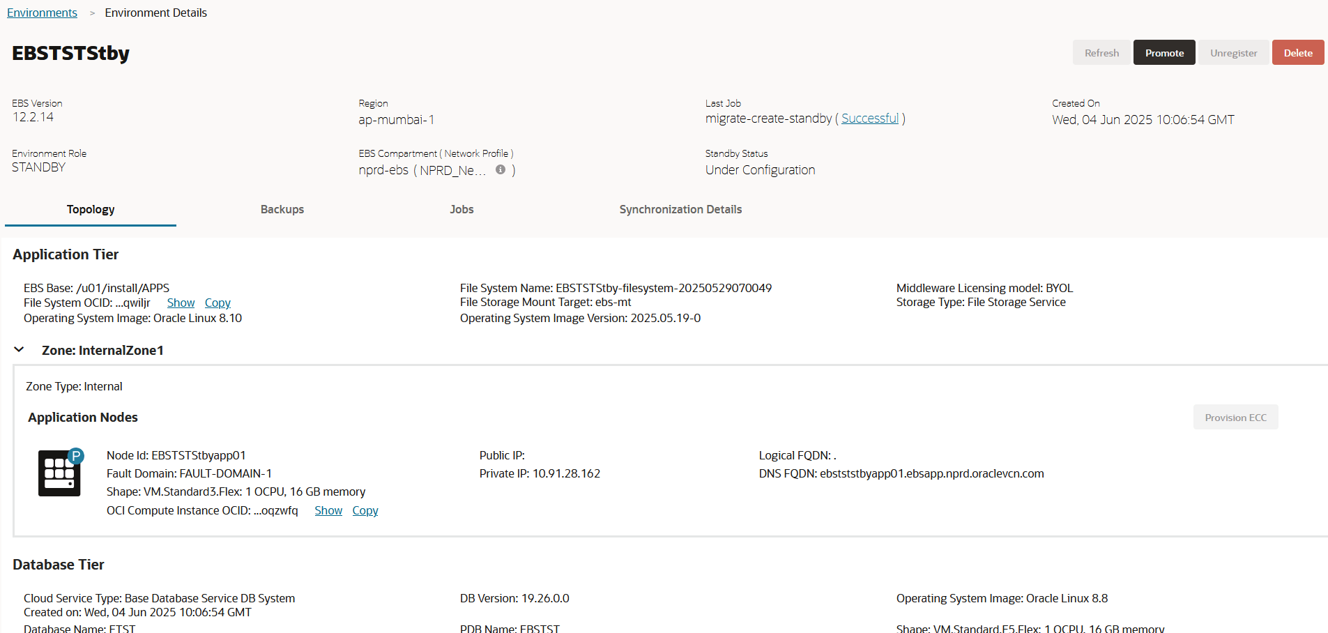

Selecione o Ambiente Stand-by
Primeiro, selecione o ambiente Stand-by que deseja promover e abra o assistente Promover Ambiente:
  1. No Oracle E-Business Suite Cloud Manager, navegue até a página Ambientes.
  2. Ou:
    • Abra o menu Ação e selecione Promover para o ambiente stand-by que você deseja promover.
    • Selecione o ambiente stand-by e, em sua página Detalhes do Ambiente, clique em Promover. Esta opção é ilustrada abaixo:

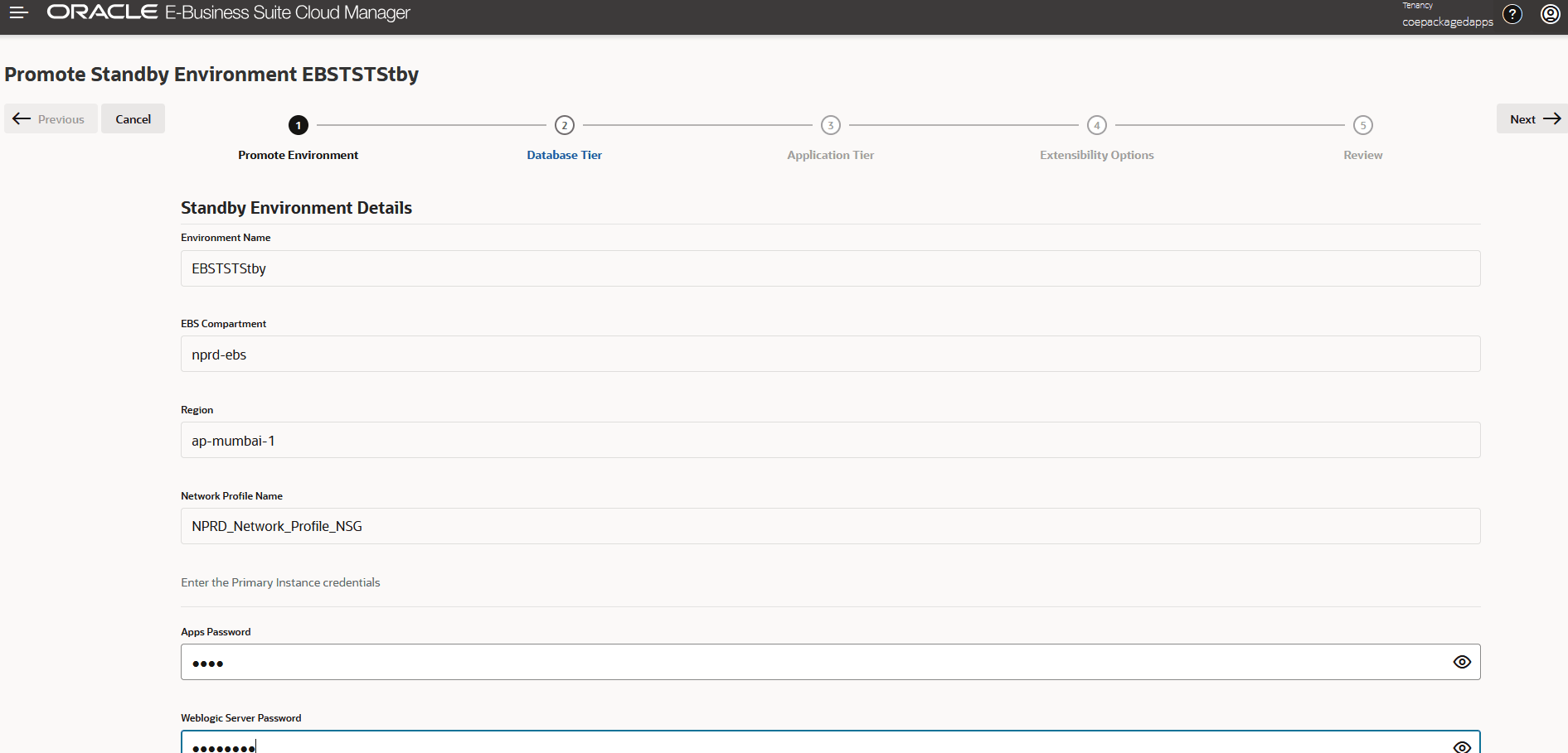

Informar Detalhes do Ambiente Stand-by
Em seguida, informe os detalhes do ambiente Stand-by.
Observação:
os campos Nome do Ambiente, Compartimento do EBS, Região e Nome do Perfil de Rede são detalhes fixos que não podem ser alterados durante a promoção.
  1. Informe as credenciais da Instância Principal:
    • Informe a Senha do APPS.
    • Informe a Senha do Servidor WebLogic.
  2. Opcionalmente, especifique informações sobre tags na região Tags:
    • Namespace de Tag: Selecione um namespace de tag predefinido ou selecione Nenhum (adicione uma tag de formato livre).
    • Chave de Tag: Informe o nome que você usa para se referir à tag.
    • Valor: Informe o valor da chave de tag.
  3. 3. Clique em Próximo.

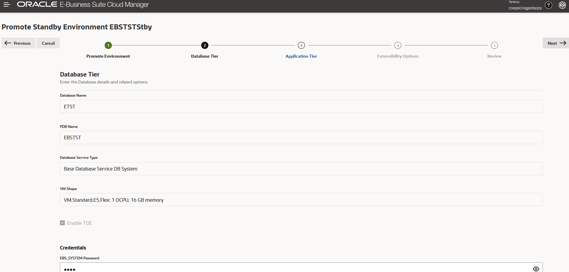

Especificar Informações da Camada do Banco de Dados
Na página Camada de Banco de Dados, informe as credenciais da camada de banco de dados.
Observação:
Os campos Nome do Banco de Dados, Nome do PDB, Tipo de Serviço do Banco de Dados, Forma da VM e a seleção da caixa de seleção Ativar TDE são detalhes fixos que não podem ser alterados durante a promoção.
  1. 2. Informe a Senha EBS_SYSTEM.
  2. 3. Informe a Senha SYS. Esta é a senha do usuário SYS atual.
  3. 4. Informe a Senha da Wallet.
  4. Clique em Próximo.

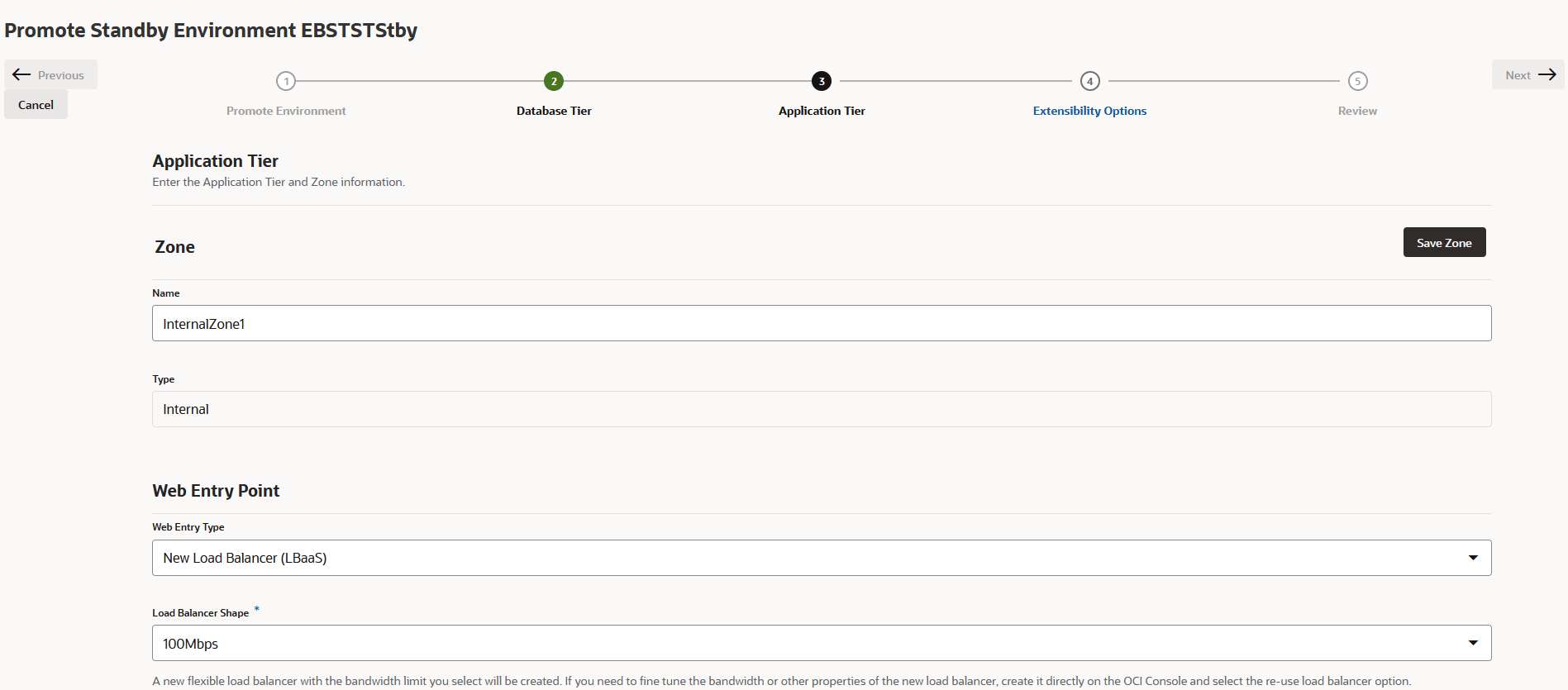

Especificar Informações da Camada de Aplicativos
Agora, insira as informações da camada do aplicativo.
  1. Defina suas zonas na região Zona. Defina sua zona interna primeiro. Informe valores para as seguintes propriedades:
    • Nome
    • Tipo
    Observação:
    Você pode ter várias zonas entre sub-redes. É possível configurar o ambiente de forma que o redirecionamento funcional por zona esteja de acordo com a afinidade funcional.
    Além disso, você pode ter um balanceador de carga compartilhado entre várias zonas do mesmo tipo. Essa configuração permite que dois URLs separados sejam resolvidos para o mesmo endereço IP e o balanceador de carga compartilhado direcionará um conjunto de back-end ou outro.
    Observe também que você tem flexibilidade na configuração. Uma zona, Zona A, pode ter um balanceador de carga designado a ela, enquanto outras duas zonas, Zona B e Zona C, podem ter um segundo balanceador de carga designado a elas.
    Para obter mais informações sobre zonas, consulte o Documento de Conhecimento 1375670.1 do My Oracle Support, "Configuração do Oracle E-Business Suite Release 12.2 em um DMZ" (consulte "Explorar Mais" para obter o link).
  2. Na região Ponto de Entrada da Web, informe valores para as seguintes propriedades:
    • Tipo de Entrada da Web: Escolha uma das seguintes opções:
      • New Load Balancer (LBaaS)
      • Use OCI Load Balancer
      • Manually Configured Load Balancer para selecionar um balanceador de carga existente implantado manualmente
      • Application Tier Node para escolher a camada de aplicativo principal como ponto de entrada
    • Forma do Balanceador de Carga: Se você escolher New Load Balancer (LBaaS) como o tipo de entrada da Web, um novo balanceador de carga de forma flexível será criado. Selecione a largura de banda máxima do seu novo balanceador de carga. Por exemplo: 100 Mbps. A largura de banda mínima assumirá como padrão 10 Mbps.
    • Balanceador de Carga do OCI: Se você escolher Use OCI Load Balancer, selecione o balanceador de carga a ser usado.
    • Protocolo: Selecione o protocolo para acesso ao ambiente, http ou https.
    • Nome do Host: Informe o nome do host do seu ponto de entrada da Web. O nome do host de entrada da Web deve estar em letras minúsculas. Por exemplo: myhost
    • Domínio: Informe o domínio do seu ponto de entrada da Web. O nome do domínio de entrada da Web deve estar em letras minúsculas. Por exemplo: example.com
    • Porta: Selecione a porta do seu ponto de entrada da Web.
      Se não houver balanceador de carga, a porta será preenchida automaticamente, dependendo do protocolo: 8000 para http e 4443 para https.
      Caso contrário, selecione a porta apropriada para uso com o seu balanceador de carga, como 80 para http ou 443 para https.
      Observação:
      para permitir o acesso ao URL de log-in do Oracle E-Business Suite, o administrador da rede deve definir uma regra de entrada na lista de segurança do balanceador de carga. Consulte "Criar Recursos de Rede para Implantação de Ambientes do Oracle E-Business Suite" (consulte "Explorar Mais" para obter o link).
  3. Ao promover um ambiente que usa o serviço File Storage, os detalhes do Sistema de Arquivos são mostrados por padrão:
    • Tipo de Sistema de Arquivos (Compartilhado)
    • Nome do Sistema de Arquivos
    • OCID do Sistema de Arquivos
    • Ponto de Acesso NFS do Serviço File Storage
    • Tipo de Armazenamento
    Atenção:
    Certifique-se de especificar armazenamento suficiente para seus nós.
    Consulte o "Oracle E-Business Suite Installation Guide: Using Rapid Install" para obter diretrizes sobre o uso do espaço (consulte "Explore More" para obter o link).
    Se você escolher Non-Shared, deverá especificar um valor para o serviço Block Volume Storage para cada nó em Nós da Camada de Aplicativos.
  4. Na região Host Lógico, informe valores para:
    • Prefixo de Nome de Host Lógico: se você escolher Automatic, informe o prefixo de nome de host desejado. Você não precisará informar isso se tiver escolhido Manual para sua opção de host lógico, mas será solicitado que você informe o Nome do Host Lógico para seus nós na região Nós da Camada de Aplicativos.
    • Domínio Lógico: Informe o domínio lógico.
  5. Na região Nós da Camada de Aplicativos, informe propriedades para cada nó.
    Observação:
    Você pode definir uma forma específica para cada nó da camada de aplicativos.
    • Nome do Host Lógico
    • FQDN Lógico
    • Forma: Você pode alterar a forma do nó. Ao escolher uma forma flexível, por exemplo, VM.Standard.E3.Flex, use os controles deslizantes para escolher o número de OCPUs e a quantidade de memória (GB).
    • Armazenamento de Volumes em Blocos
    • Domínio de Falha: Selecione o domínio da falha. Para obter mais informações, consulte "Domínios de Falha" (consulte "Explorar Mais" para obter o link).
  6. Para salvar sua definição de zona, clique em Salvar Zona.
  7. Se quiser definir zonas adicionais, clique em Adicionar Zona.
  8. Quando terminar de adicionar suas zonas, clique em Próximo.

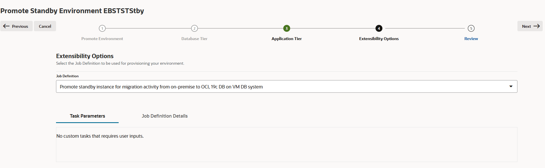

Especifique Suas Opções de Extensibilidade
Na página Opções de Extensibilidade, selecione a Definição de Cargo.
  1. Selecione a Definição do Job Promote standby instance for migration activity from on-premise to OCI, 19c DB on VM DB system.
    Não é necessário especificar os Parâmetros da Tarefa ou os Detalhes da Definição do Job para este job.
  2. Clique em Próximo.

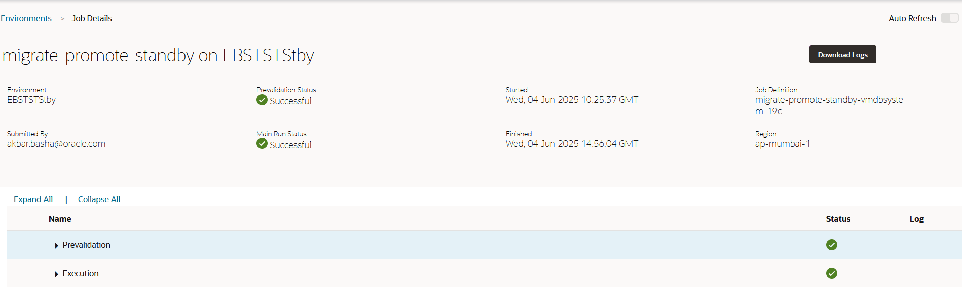

Revisar, Enviar e Monitorar o Job
Depois de analisar e estar satisfeito com os detalhes da instalação e do banco de dados, inicie a promoção. A promoção levará cerca de cinco horas e você poderá monitorar o andamento na página Job Details.
À medida que o processo Promover Stand-by é concluído, os aplicativos e o banco de dados EBS de origem são desativados e o aplicativo e o banco de dados EBS de destino estão ativos e em execução, prontos para serem acessados pelo usuário final.

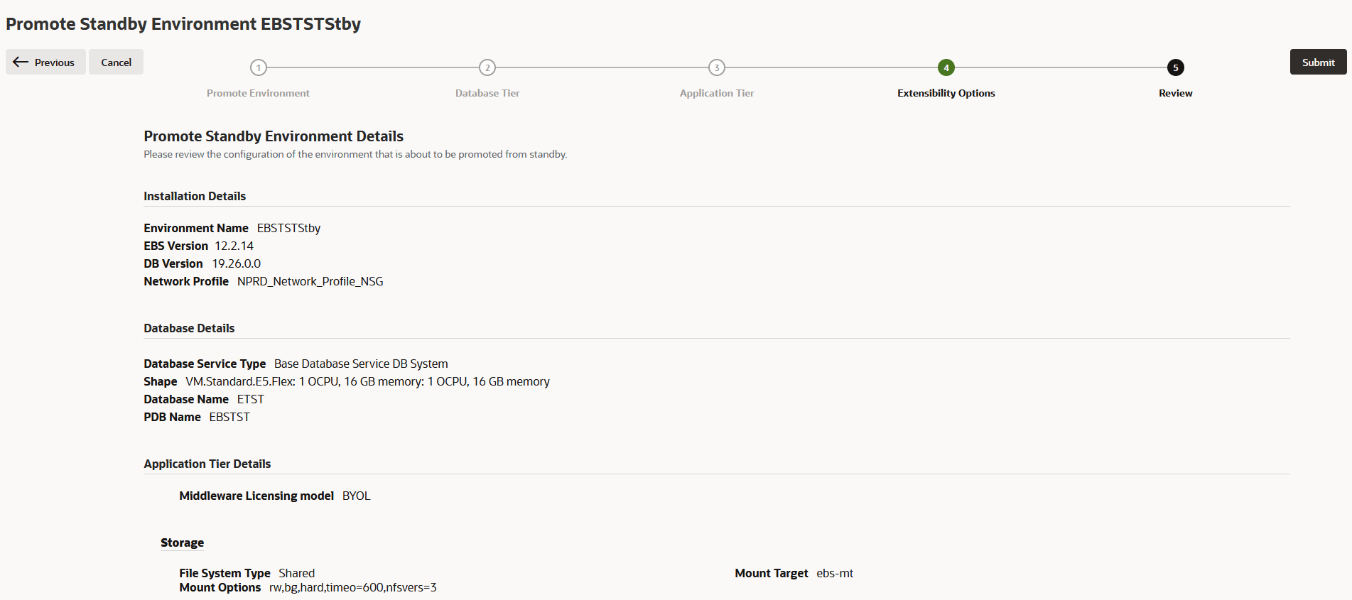

  1. Na página Review, revise cuidadosamente as informações inseridas nas etapas anteriores. Você pode usar o botão Anterior para voltar e corrigir os erros.
  2. Quando estiver pronto, clique em Submeter. Você pode monitorar o job na página Detalhes do Job. Por exemplo:
    Observação:
    Neste exemplo, o processo levou cerca de cinco horas.
À medida que a Ação "Promover Stand-by" for concluída, os aplicativos e o banco de dados do EBS de origem serão desativados e os aplicativos e o banco de dados do EBS de destino estarão ativos e em execução, prontos para serem acessados pelos usuários finais.
