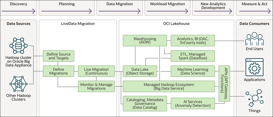

O diagrama a seguir ilustra a arquitetura de fluxo e os componentes.

  1. Descoberta: Identifique os conjuntos de dados e cargas de trabalho que devem ser migrados para a nuvem.
  2. Planejamento: Desenvolva um plano e cronograma para as fases em que a migração será executada.
  3. Migração de Dados: Execute a migração dos dados necessários do ambiente Hadoop local para a nuvem.
  4. Migração de Carga de Trabalho: Execute a migração de cargas de trabalho e/ou aplicativos do ambiente local para a nuvem.
  5. Novo Desenvolvimento de Análise: Comece a desenvolver novas análises, IA e aprendizado de máquina, aproveitando, assim, o novo ambiente de nuvem.
  6. Medida e Ação: Execute análises para medir KPIs, avaliar desempenho, fazer previsões e permitir que a empresa aja de forma apropriada.
