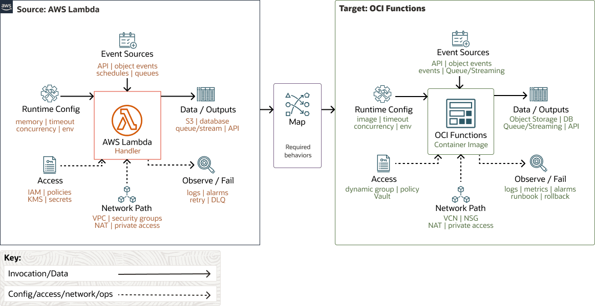

Arquitetura
Esse padrão reutilizável separa a avaliação de origem da implementação de destino.
Inventariar a função Lambda, seus gatilhos e seu comportamento operacional primeiro. Em seguida, isole a lógica de negócios portátil dos adaptadores específicos do provedor. A implementação de destino é executada em um aplicativo OCI Functions, é implantada em uma imagem de contêiner armazenada no Container Registry, usa o OCI IAM e controladores de recursos para acesso em runtime, recupera segredos de um armazenamento de segredos aprovado, como o OCI Vault, e emite sinais operacionais por meio do OCI Logging, Monitoring, Alarms e APM, quando necessário.
AWS Lambda para mapa de relacionamento do OCI Functions
Esta é uma exibição agrupada do envelope de carga de trabalho para recriar o OCI Functions
migre-lambda-funções-arch-oracle.zip#GUID-B6E215FE-1619-4CDD-B055-0194D46ADBF8
