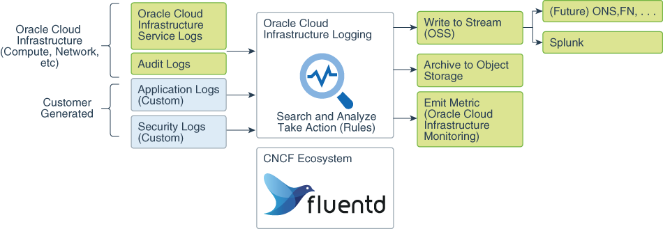

Auditoria e Log em nível de plataforma
O Oracle registra automaticamente chamadas para todos os pontos finais da API (interface de programação de aplicativo pública Oracle Cloud Infrastructure ) suportados como eventos de log. No momento, todos os serviços suportam o registro em log por Auditoria. Você pode utilizar esses dados para executar diagnósticos, rastrear a utilização de recursos, monitorar a conformidade e coletar eventos relacionados à segurança.
A Console do Oracle Cloud Infrastructure oferece visibilidade para todos os recursos de computação e armazenamento do Oracle Cloud Infrastructure . Use o para:
  • Definir administradores, usuários, grupos e serviços
  • Definir níveis de autorização
  • Impor níveis de privilégio
Os serviços de Telemetria são fornecidos para visibilidade e análise. Com a Telemetria, é possível auditar todos os níveis de atividade.

  • Logs: o Serviço de Log do Oracle Cloud Infrastructure fornece uma plataforma de log robusta e será o produto de log central para todos os clientes do Oracle Cloud Infrastructure . O Oracle Cloud Infrastructure Logging Service permite que você colete e e gerencie de forma integrada todos os logs em uma única view do painel de vidro. Além disso, ela fornece uma experiência de pesquisa e uma API para pesquisar e analisar seus logs e permite que você tome ações sobre seus logs com um mecanismo intuitivo e simples de regras. O serviço de Log fornecerá um recurso para ingerir os logs de serviço e auditoria de Oracle Cloud Infrastructure , o aplicativo gerado pelo cliente e os logs de segurança em uma plataforma centralizada, onde os clientes terão a capacidade de executar recursos de pesquisa e análise e tomar as ações de acordo, que podem emitir uma métrica usando o Oracle Cloud Infrastructure Monitoring Service ou alimentar um serviço de streaming para processamento adicional usando Fn ou acionando uma notificação usando o ONS (Notification Service). O serviço de log facilita a ingestão de logs personalizados com a ajuda do agente baseado no fluxo de CNCF, que ajuda a ingerir qualquer tipo de logs personalizados de praticamente em qualquer ambiente.
