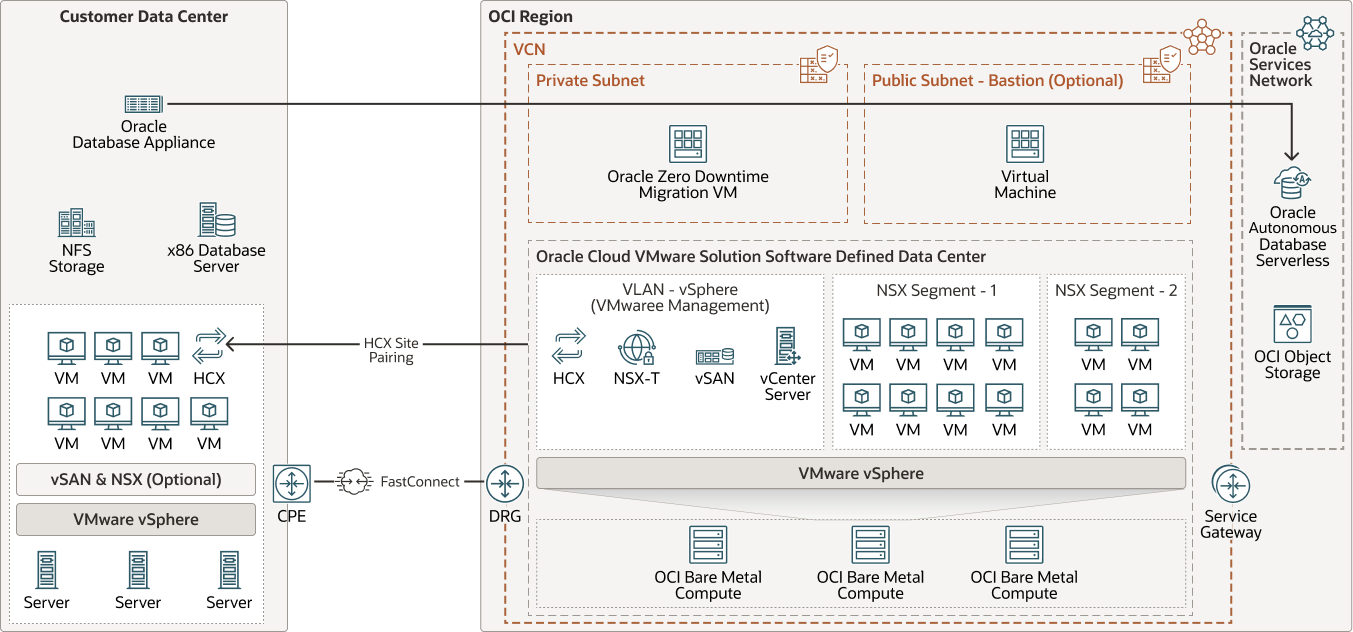

Arquitetura
Usando o Oracle Zero Downtime Migration, automatize sua migração de banco de dados e experimente um tempo de inatividade mínimo ao migrar seus dados do local para a nuvem.
Migre seus aplicativos locais em execução em VMware para o Oracle Cloud VMware Solution usando ferramentas VMware, como HCX e vMotion. O Oracle Cloud VMware Solution oferece uma implementação totalmente automatizada de um data center definido por software (SDDC) VMware na tenancy do OCI, em execução em instâncias bare metal do OCI.
O diagrama a seguir ilustra essa arquitetura de referência.
x86-oda-migrate-autonomous-serverless-vmware.zip
Essa arquitetura suporta os seguintes componentes:
  • Região
    Uma região do Oracle Cloud Infrastructure é uma área geográfica localizada que contém um ou mais data centers, denominada domínios de disponibilidade. As regiões são independentes de outras regiões, e grandes distâncias podem separá-las (entre países ou até mesmo continentes).
  • VCN (rede virtual na nuvem) e sub-rede
    Uma VCN é uma rede personalizável definida por software que você configura em uma região do Oracle Cloud Infrastructure. Como as redes tradicionais de data center, as VCNs oferecem total controle sobre seu ambiente de rede. Uma VCN pode ter vários blocos CIDR não sobrepostos que você pode alterar após a criação da VCN. Você pode segmentar uma VCN em sub-redes, com escopo definido para uma região ou para um domínio de disponibilidade. Cada sub-rede consiste em um intervalo contíguo de endereços que não se sobrepõem a outras sub-redes da VCN. Você pode alterar o tamanho de uma sub-rede após a criação. Uma sub-rede pode ser pública ou privada.
  • Oracle Autonomous Database sem Servidor
    O Oracle Autonomous Database Serverless fornece acesso à tecnologia de banco de dados autônomo mais recente. Com o Autonomous Database, você tem um banco de dados totalmente elástico no qual a Oracle opera autonomamente todos os aspectos do ciclo de vida do banco de dados, desde o posicionamento do banco de dados até o backup e as atualizações.
  • Oracle Cloud VMware Solution SDDC (Data Center Definido por Software)
    A Oracle e a VMware fizeram uma parceria para desenvolver uma implementação de SDDC (Software-Defined Data Center) certificada por VMware para uso no Oracle Cloud Infrastructure. Essa implementação, chamada Oracle Cloud VMware Solution, usa o Oracle Cloud Infrastructure para hospedar um SDDC VMware altamente disponível. Também permite a migração perfeita de todas as suas cargas de trabalho do SDDC VMware locais para o Oracle Cloud VMware Solution. O Oracle Cloud VMware Solution contém os seguintes componentes VMware:
    • VMware vSphere ESXi
    • VMware vSAN
    • VMware vCenter
    • VMware NSX-T
    • VMware HCX (opcional)
  • Bare metal
    Um Oracle Cloud VMware Solution SDDC (Data Center Definido por Software) contém servidores bare metal que hospedam o Oracle Cloud VMware Solution. O servidor bare metal suporta aplicativos que exigem altas contagens de núcleos, grandes volumes de memória e alta largura de banda (como Oracle Cloud VMware Solution). Você pode implantar o Oracle Cloud VMware Solution em servidores bare metal e configurar máquinas virtuais com melhorias de desempenho significativas em comparação com outras nuvens públicas e data centers locais.
  • Gateway de serviço
    O gateway de serviço fornece acesso de uma VCN a outros serviços, como o Oracle Cloud Infrastructure Object Storage. O tráfego da VCN para o serviço Oracle passa pela malha da rede Oracle e nunca atravessa a internet.
  • Gateway de roteamento dinâmico (DRG)
    O DRG é um roteador virtual que fornece um caminho para o tráfego de rede privada entre VCNs na mesma região, entre uma VCN e uma rede fora da região, como uma VCN em outra região do Oracle Cloud Infrastructure, uma rede local ou uma rede em outro provedor de nuvem.
  • FastConnect
    O Oracle Cloud Infrastructure FastConnect fornece uma maneira fácil de criar uma conexão privada dedicada entre o seu data center e o Oracle Cloud Infrastructure. O FastConnect oferece opções de largura de banda mais alta e uma experiência de rede mais confiável quando comparado com conexões baseadas na internet.
  • Object Storage
    O OCI Object Storage é usado para armazenamento temporário de backups e exportações de banco de dados durante a migração.
