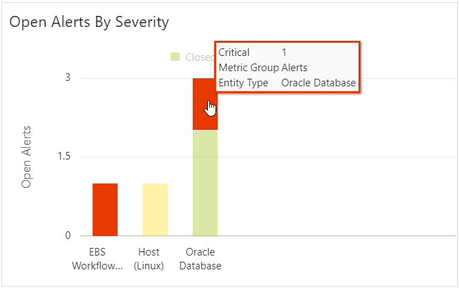

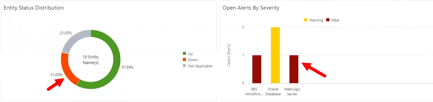

  1. Clique em Painéis no painel esquerdo e, em seguida, clique em Painéis de Controle de Monitoramento do EBS.
    Observe o status da entidade e todos os alertas associados. Coloque o cursor sobre uma área do gráfico para ver informações adicionais sobre o elemento do gráfico.

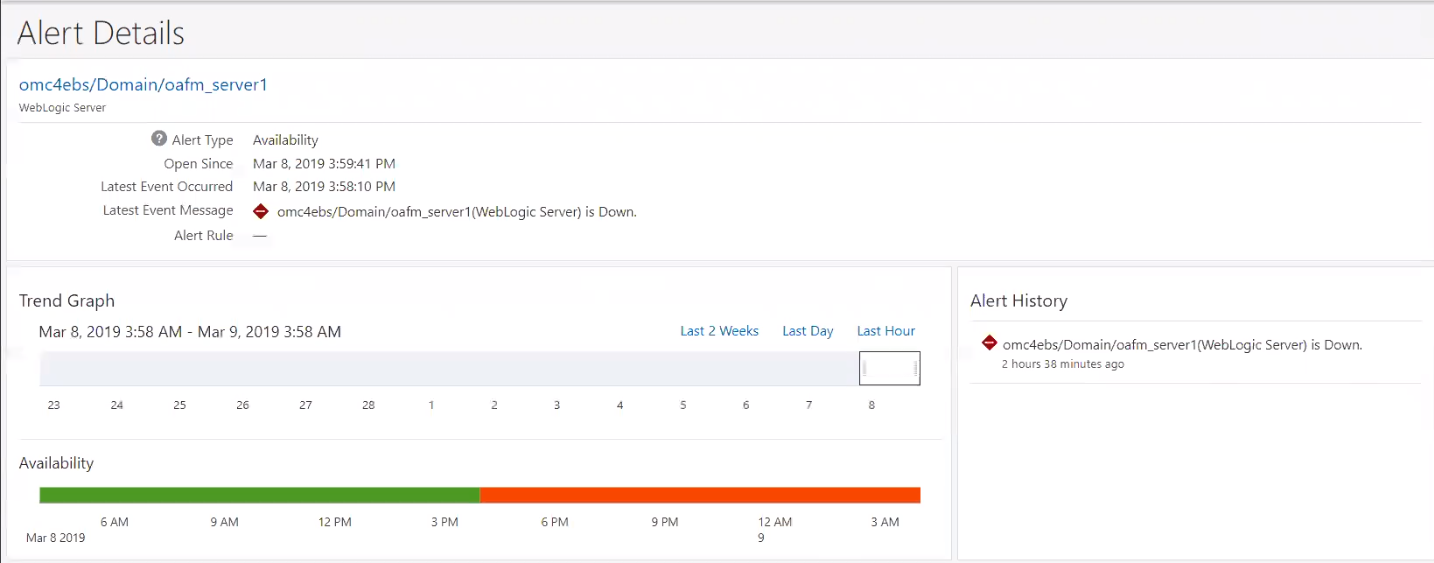

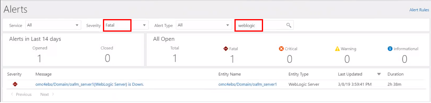

  2. Para obter informações detalhadas sobre alertas, clique em Alertas no painel esquerdo.

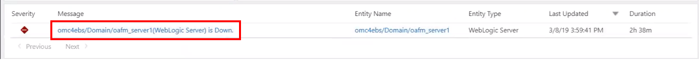

    A página Alertas mostra o histórico de todos os alertas. Use as opções de filtro e pesquisa para restringir os resultados a um conjunto específico de alertas. Por exemplo, selecione Fatal como o tipo de severidade e digite uma parte do nome da entidade, como WebLogic, para ver os erros fatais associados aos nomes da entidade correspondente.

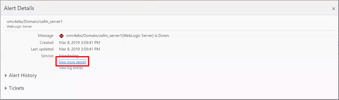

  3. Clique no texto do link na coluna Mensagem para obter informações adicionais sobre a mensagem de alerta.
  4. Clique no link Exibir mais detalhes na janela de mensagem para obter informações detalhadas sobre a mensagem de alerta.

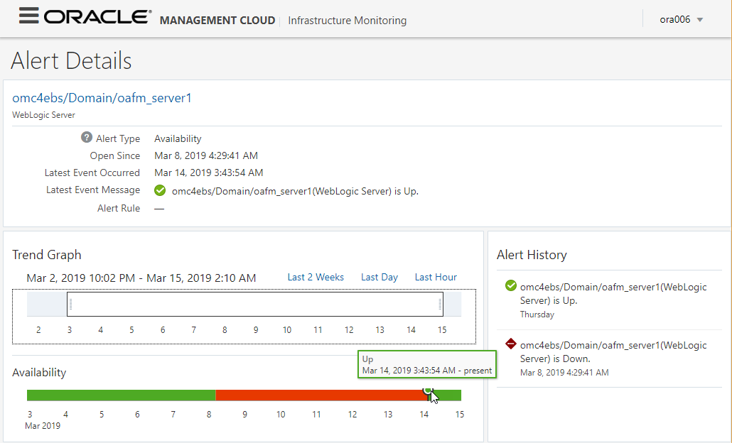

  5. A página Detalhes do Alerta fornece gráficos e informações sobre disponibilidade. Você pode ajustar a escala de tempo para ver tendências em um período maior ou menor.
    À medida que As condições do alerta mudam, você pode exibir o histórico na página de detalhes do alerta.

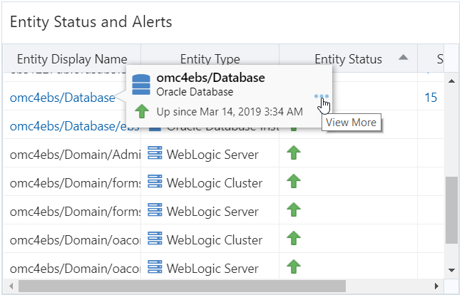

  2. Localize o Status da Entidade e os Alertas para exibir no painel e role pela lista para localizar a entidade ou o alerta de interesse. Passe o mouse sobre o nome da entidade para exibir informações pop-up sobre a entidade e o alerta e, em seguida, clique no ícone Exibir Mais .

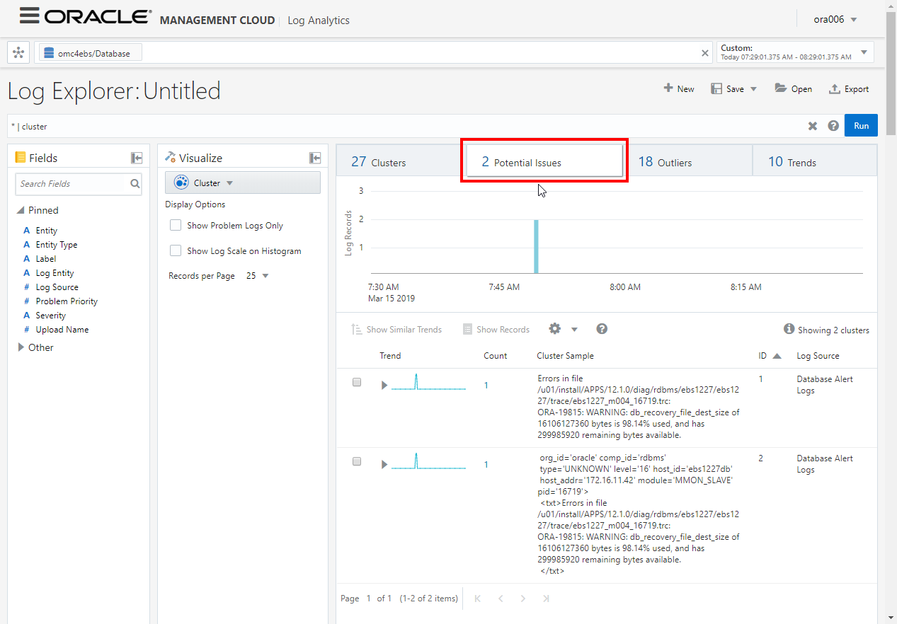

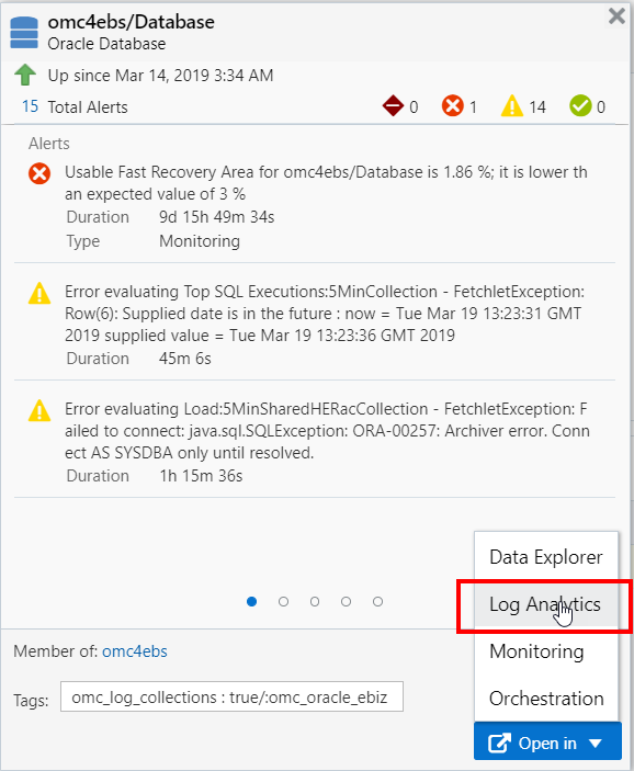

  3. A janela que é aberta inclui vários painéis de informações sobre a entidade, incluindo alertas. Revise as informações conforme desejado e, em seguida, formulário o painel Alertas, clique em Abrir em e selecione Log Analytics.

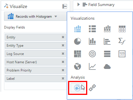

  4. A janela Log Analytics mostra um histograma de tendências de log em torno de alertas. Para agrupar entradas de log por tipo, selecione Cluster como o tipo de visualização.
  5. Restrinja os resultados para mostrar entradas de log em busca de problemas prováveis clicando em Problemas Potenciais.
    As entradas do log mostram o local, o número do erro e o texto do erro das condições que iniciaram o alerta.

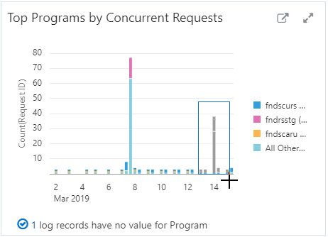

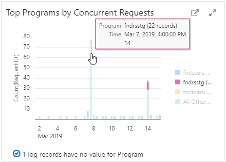

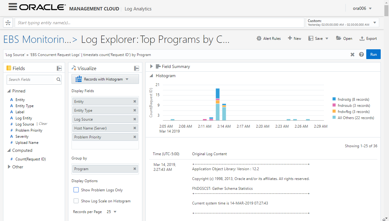

  2. Localize a exibição Principais Programas por Solicitações Concorrentes. Passe o mouse sobre um nome de programa para exibir informações pop-up sobre o programa e suas solicitações simultâneas.
  3. Para exibir dados de log de um programa específico em um determinado momento, clique nos dados da exibição. Para exibir os dados de log de um intervalo de tempo específico, clique e arraste um congelamento nos dados.

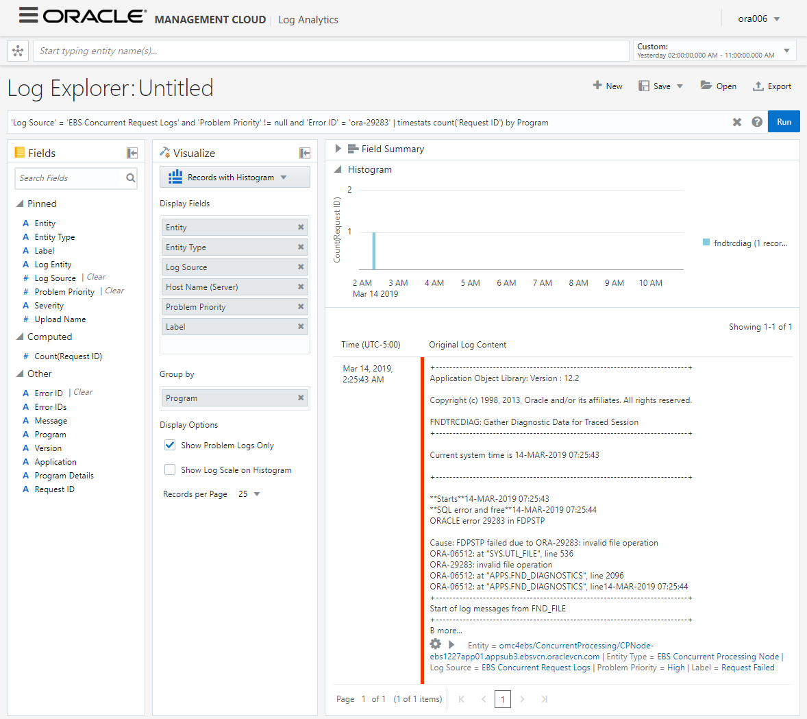

  4. Para ver rapidamente entradas de log que indicam áreas problemáticas, selecione Mostrar Somente Logs do Problema.
  5. Para localizar rapidamente uma mensagem de erro específica com base em seu ID de erro:
    1. No painel Campos, clique em Outro e selecione ID do Erro.
    2. Selecione o ID do erro na lista de IDs de erro disponíveis na faixa atual de dados do log, por exemplo, 29283 . Em seguida, clique em Aplicar.
